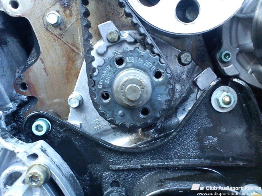

xrclasica Publicado 14 de Mayo del 2012 Denunciar Publicado 14 de Mayo del 2012 (editado) Hola Sata, lo siento que no te he podido responder antes.Yo lo veo así: - tienes calado y bloqueado el árbol de levas (si no lo bloqueas se puede girar) - tienes la bomba calada y bloqueada (también se gira) - el cigüeñal lo que yo hago es hacer una marca en el piñón del cigüeñal con relación al bloque (que está justo detrás). Todo esto antes de desmontar la correa. Una vez que tienes todas las poleas bloqueadas (árbol de levas y bomba) o marcadas (cigüeñal), ya puedes desmontar la correa y desmontar el rodamiento tensor y el rodillo que está entre el árbol de levas y la bomba inyectora. Pones el rodillo nuevo y después cuando metas la correa, el rodillo tensor. Una vez que montes la correa y tenses el rodillo tensor, quitas los útiles que bloquean las poleas y giras el cigüeñal un par de vueltas y compruebas que los útiles entren en su sitio y que la marca del piñón del cigüeñal vuelvan a estar en su sitio. Todo correcto, compruebas también que el tensor tenga la marca en su sitio, aprietas y ya está. Aquí está la marca del piñon del cigüeñal (en la parte de arriba, justo al lado del agujero del tornillo), aunque no se aprecia la que hice en la parte del bloque, en la pieza de aluminio que tiene el retén embutido: Editado 14 de Mayo del 2012 por xrclasica Responder

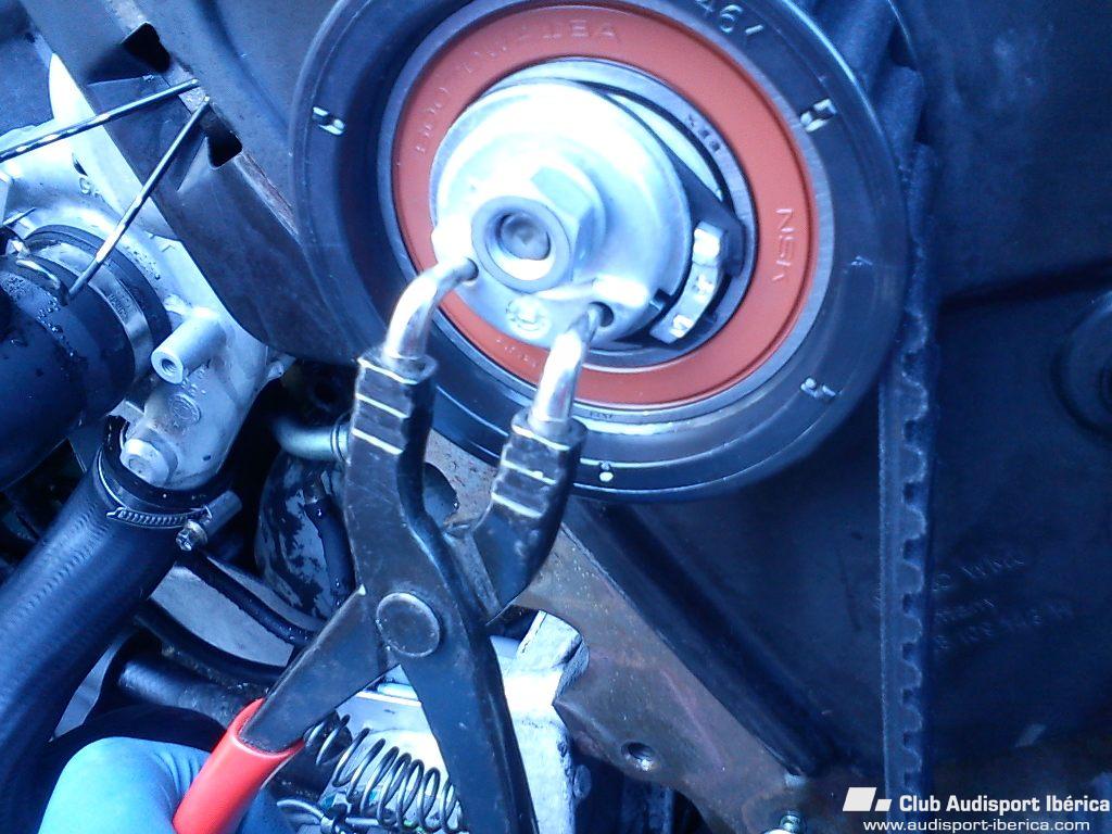

xrclasica Publicado 14 de Mayo del 2012 Denunciar Publicado 14 de Mayo del 2012 Cuando colocamos la correa nueva, cuesta menos (a mí) meterla en todas las poleas y por último, en el rodillo tensor. Coloco a la vez la correa y el rodillo tensor lo voy metiendo poco a poco en su espárrago. Una vez metido sólo queda llevar a su sitio la patilla que tiene el rodillo tensor para que se quede fijo y no gire su parte central: Responder
xrclasica Publicado 14 de Mayo del 2012 Denunciar Publicado 14 de Mayo del 2012 Así llevo la patilla del rodillo tensor a su sitio: Responder

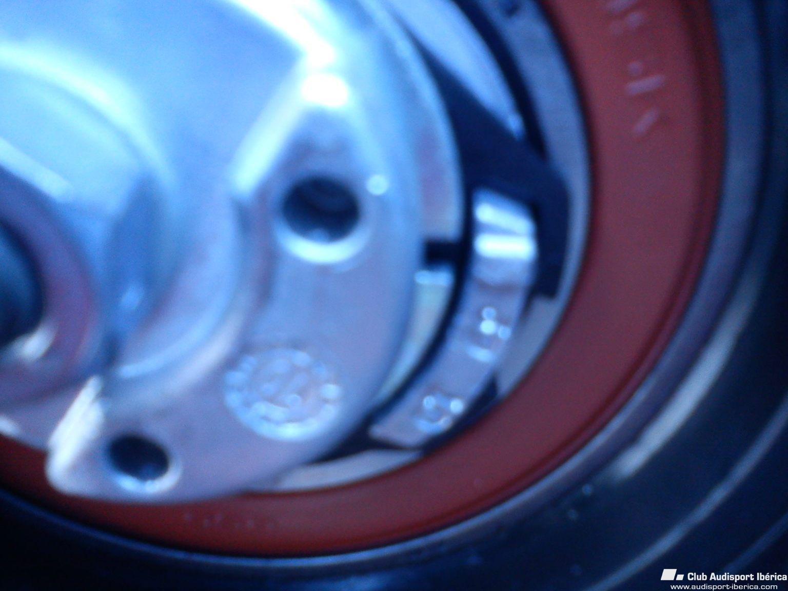

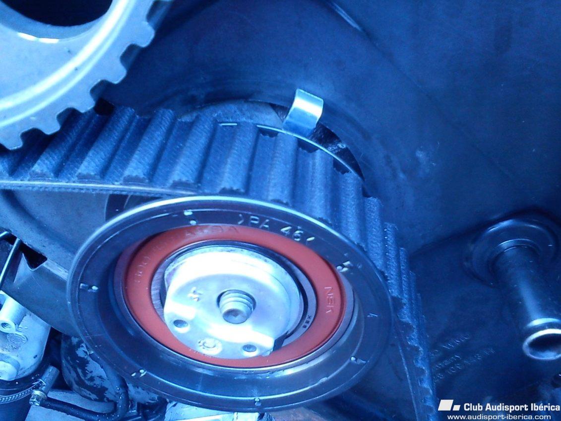

xrclasica Publicado 14 de Mayo del 2012 Denunciar Publicado 14 de Mayo del 2012 Y así ajusto el rodillo tensor encarando las marcas que lleva. Según lo vas girando hacia la derecha, las marcas se enfrentan: Responder

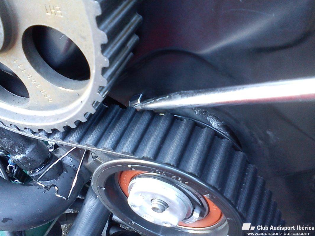

xrclasica Publicado 14 de Mayo del 2012 Denunciar Publicado 14 de Mayo del 2012 Recuerda sujetar la correa a las poleas del árbol de levas y de la bomba con bridas de plástico para que no se mueva. Tiene que estar la correa bien tensa entre las dos poleas. Para que quede en su tensión la correa, las marcas del rodillo tensor (un rebaje y un resalte) deben quedar así: Responder
xrclasica Publicado 14 de Mayo del 2012 Denunciar Publicado 14 de Mayo del 2012 (editado) La última foto no se ve muy bien, pero si hace falta cualquier otra explicación, ya sabes, pregunta. Se me olvidaba, después de montar la distribución y girar el cigüeñal un par de vueltas, recuerda ver si las marcas que tiene el rodillo tensor siguen encaradas o tienes que volver a ajustarlo. Un saludo y ánimo. Editado 14 de Mayo del 2012 por xrclasica Responder

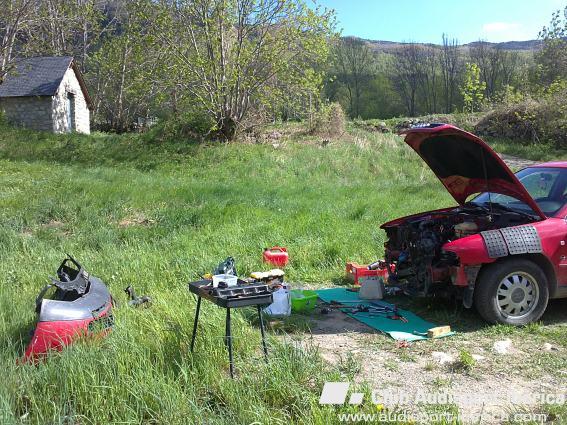

mikela4 Publicado 15 de Mayo del 2012 Denunciar Publicado 15 de Mayo del 2012 (editado) Ya lo sabia yo ! Vamoooossss....que tu puedes :clap1: :clap1: ! Ni se te ocurra no sacar al menos una foto,que si no...te ponemos en "preview" Editado 19 de Mayo del 2012 por duke80 Responder
sata Publicado 15 de Mayo del 2012 Autor Denunciar Publicado 15 de Mayo del 2012 (editado) Una foto del destroce con la vaca al lado pastando a la voz de ya!!!! Ya lo sabia yo ! Vamoooossss....que tu puedes :clap1: :clap1: ! Ni se te ocurra no sacar al menos una foto,que si no...te ponemos en "preview" Un adelanto........: Nótese el detalle del armario de trabajo........... Aún me queda un poco.Le ha dado 2 vueltas al cigueñal y los útiles vuelven a entrar bien. Mañana monto,y lo pongo en marcha...................... a ver que ocurre. Saludos.Y sobre todo gracias,compañeros. Editado 19 de Mayo del 2012 por duke80 Responder
