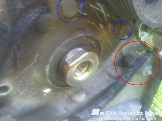

sata Publicado 15 de Mayo del 2012 Autor Denunciar Publicado 15 de Mayo del 2012 ¡¡Georgie Dann es un crack, sí señor!!. A parte de la guasa, Sata, comprueba que el rodillo tensor tenga las marcas encaradas y... a montar todo. Por cierto, ¿cambiaste al final el retén del piñón del cigüeñal?. Un saludo. No,compañero. Tampoco lo he visto en mal estado. Pero sobretodo,no terminaba de verlo claro del todo.He intentado sacar la pieza que rodea el retén,pero no he podido,,,,,,,.Por lo que veía, me daba la sensación que tenía que soltar el soporte central del motor.Estaba ya un poco con "sobredosis" de mecánica,y como tampoco estaba mal,he optado por dejarlo.Me lo guardo para la próxima. He soltado los tornillos en azul,y la primera tuerca del lo rojo.He apalancado un poco y he visto que no había manera,o yo no la he sabido ver. ¿Cómo lo hiciste tú? ¿Como veis el retén? Aún estoy a tiempo de cambiarlo,............si me decis que está fatal. Por cierto por las fotos que pones,.......para sacar la tapa inferior de la distribución....¿no tuviste que sacar el tensor de la poly-V y la polea del ventilador ? No sabido hacerlo sin retirar estos Un saludo. PD:Si coinciden las marcas y entran los útiles,...es que está todo bien,¿no? Responder

xrclasica Publicado 15 de Mayo del 2012 Denunciar Publicado 15 de Mayo del 2012 (editado) Yo quité el soporte delantero del motor, ése que tú dices y después, saqué los tornillos que sujetan la pieza de aluminio que aloja el retén. Sacas los tornillos, apalancas un poco y ya sale sin más historia. El retén no se ve ni mal ni bien, pero ya que tienes todo desmontado, yo lo cambiaría. Si giras la distribución un par de vueltas y todo queda otra vez en sus marcas, perfecto. Lo único revisa lo que te dije antes, las marcas del rodillo tensor que estén encaradas y ya está, todo apretadito y a montar. Un saludo. Y por lo que más quieras, ponle las vaquitas a atabasco, que si no hoy pasa mala noche... Editado 15 de Mayo del 2012 por xrclasica Responder

sata Publicado 15 de Mayo del 2012 Autor Denunciar Publicado 15 de Mayo del 2012 Yo quité el soporte delantero del motor, ése que tú dices y después, saqué los tornillos que sujetan la pieza de aluminio que aloja el retén. Sacas los tornillos, apalancas un poco y ya sale sin más historia. El retén no se ve ni mal ni bien, pero ya que tienes todo desmontado, yo lo cambiaría. Si giras la distribución un par de vueltas y todo queda otra vez en sus marcas, perfecto. Lo único revisa lo que te dije antes, las marcas del rodillo tensor que estén encaradas y ya está, todo apretadito y a montar. Un saludo. Y por lo que más quieras, ponle las vaquitas a atabasco, que si no hoy pasa mala noche... OK. Hay que quitar el soporte.........es que si no era así,no le veía otra manera. A ver con que ánimo me levanto mañana,y veremos que pasa con el retén,,,,,, Las marcas del tensor están encaradas. Un saludo,xrclasica. Responder

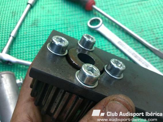

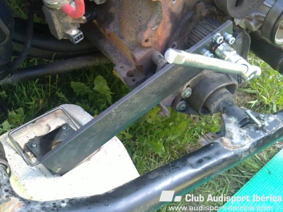

sata Publicado 15 de Mayo del 2012 Autor Denunciar Publicado 15 de Mayo del 2012 Como ya sé como se las gasta mi coche con los tornillos expuestos al salitre,me he currado una especie de útil para poder extraer el piñon del cigueñal. Que no es que estuviera duro,a veces los tornillos están duros,pero es que este parecia que estaba soldado.....me ha costado un buen rato de martillo cantarín.Normal que se hayan espantado las vacas,..... Lo de bloquear el volante con el destornillador,ya había supuesto que no me serviría,....aún así lo he intentado. El útil (2€ en el herrero) : Buena "inversión" : Un saludo. Responder
xrclasica Publicado 15 de Mayo del 2012 Denunciar Publicado 15 de Mayo del 2012 Muy hábil, Morgan. Estupendo el útil para bloquear el cigüeñal mientras aflojas el tornillo que sujeta el piñón... así se hace. Yo, para quedarme más tranquilo, en cuanto calé la distribución y la di un par de vueltas para comprobar las marcas, después arranqué el motor y posteriormente, volví a mirar cómo estaban las marcas del rodillo tensor. Un saludo y dale caña. Responder
