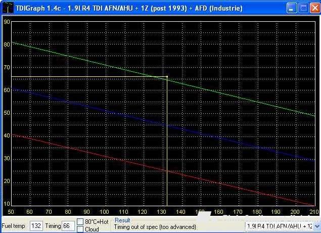

sata Publicado 18 de Mayo del 2012 Autor Denunciar Compartir Publicado 18 de Mayo del 2012 El avance está fuera de rango: en esta captura da un valor de 66,pero como oscila,a veces llega a 72 (al hacer la captura se me olvidó darle a la casilla cloud para que quedara reflejada la oscilación.....) ¿Puede influir este valor tan pequeño fuera de rango, para que arranque mal.Bueno...,mejor dicho.......que le cueste más arrancar en caliente que antes ? A mí me extrañaría,ya que leo hilos de coches que llevan el timing más o menos así (un pelín por encima de la raya verde) , y nadie comenta nada de problemas de mal arranque en caliente. Un saludo. PD: Lo del canal 4,.....la última vez que toqué por ahí,no tenía ni idea de que estaba haciendo.Probé a cambiar el valor y rápidamente "acongojado" volví a poner el valor previo que tenía.Luego me comentaron que ese canal,mejor no trastear mucho y menos sin saber (mi caso) . Responder Enlace al comentario Compartir en otros sitios web More sharing options...
nanisete Publicado 18 de Mayo del 2012 Denunciar Compartir Publicado 18 de Mayo del 2012 (editado) El avance está fuera de rango: en esta captura da un valor de 66,pero como oscila,a veces llega a 72 (al hacer la captura se me olvidó darle a la casilla cloud para que quedara reflejada la oscilación.....) ¿Puede influir este valor tan pequeño fuera de rango, para que arranque mal.Bueno...,mejor dicho.......que le cueste más arrancar en caliente que antes ? A mí me extrañaría,ya que leo hilos de coches que llevan el timing más o menos así (un pelín por encima de la raya verde) , y nadie comenta nada de problemas de mal arranque en caliente. Un saludo. PD: Lo del canal 4,.....la última vez que toqué por ahí,no tenía ni idea de que estaba haciendo.Probé a cambiar el valor y rápidamente "acongojado" volví a poner el valor previo que tenía.Luego me comentaron que ese canal,mejor no trastear mucho y menos sin saber (mi caso) . Yo tambien he leido hilos donde el timming lo recomiendan llevar un pelin por encima de la linea, en este foro y en otros sitios, pero eso lo acompañan con un caudal bajo, bajan la corredera de la bomba practicamente hasta el valor mas bajo del rango permitido e incluso lo ponen por debajo de ese valor, quizas lo que hacen es compensar una cosa con la otra, avanzan bomba para que la explosion en el piston sea en el punto mas alto de la carrera del piston, aprovechan al maximo la combustion, y disminuyen el caudal que inyecta la bomba haciendo que la mezcla este mas compensada, no echa humos oscuros y el motor va de lujo por que las explosiones estan en el punto mas optimo Supongo que por ahi iran los tiros si fuese yo .... dejaba ese timming en ese punto por que si bien esta fuera del rango recomendado, no lo veo tan fuera como para meterte en berengenales de mover la bomba, probaria a bajar el caudal, la corredera, eso es mas facil y da mas margen de pruebas saludos Editado 18 de Mayo del 2012 por nanisete Responder Enlace al comentario Compartir en otros sitios web More sharing options...
