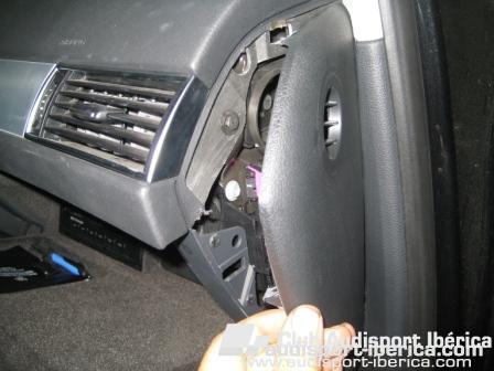

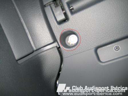

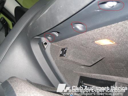

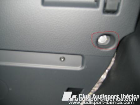

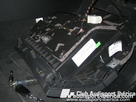

Al fondo a la izda hay una tapa rectangular. Veras que tiene una pestaña. La quitas y ya veras el filtro. Tiras de el y ojo que el segundo esta encima del primero.
Debes hacerlo bajar y tirar. Montar en orden inverso. Ojo que tienen direccion de entrada de aire fijate en las flechas.
Primero introducir y subir el primero y luego meter el segundo sin arrugarse. Poner tapa.
Si te fijas no hace falta quitar la guantera pues abajo hay un embellecedor de plastico que se desmonta para cambiar el filtro. (abajo del todo de la guantera)
de todas forma esta en los bricos y son las fotos que tu has puesto...:
http://www.audisport-iberica.com/foro/index.php?/topic/206431-manual-cambio-filtros-antipolen/
