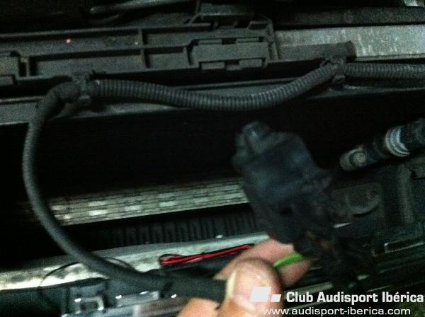

ze pequeño Publicado 15 de Mayo del 2012 Denunciar Publicado 15 de Mayo del 2012 Hola a todos/as hoy al montar la nueva cámara delantera, no se de que manera se ha descolgado de su sitio esta pieza que os fotografio, es un cable va por encima del radiador cogido al mismo con sus abrazaderas, pero lo que es la pieza he estado mirando y remirando y no doy con el sitio al que va enganchada... a ver si alguno que tenga el coche a mano me lo puede mirar y decirme algo, se lo agradecería, saludos Responder
ruso_36 Publicado 15 de Mayo del 2012 Denunciar Publicado 15 de Mayo del 2012 Hola a todos/as hoy al montar la nueva cámara delantera, no se de que manera se ha descolgado de su sitio esta pieza que os fotografio, es un cable va por encima del radiador cogido al mismo con sus abrazaderas, pero lo que es la pieza he estado mirando y remirando y no doy con el sitio al que va enganchada... a ver si alguno que tenga el coche a mano me lo puede mirar y decirme algo, se lo agradecería, saludos por lo que veo , en la foto salen los radiadores...no?¿ eso sera el sensor de temperatura. va enganchado en la rejilla del Responder
ze pequeño Publicado 15 de Mayo del 2012 Autor Denunciar Publicado 15 de Mayo del 2012 si, el cable va cogido por encima del radiador, pero no se donde va encajada, tiene una forma para encajar en un agujero, por lo que deduzco, pero no se exactamente su sitio, y he estado mirando, pero no veo donde la puedo encajar.. ¿¿?? alguna foto que alguien pueda sacar de ese cable o indicarme donde va cogido, a mi también me parece que es un sensor de temperatura ¿pero donde va? Responder
Robertito Publicado 15 de Mayo del 2012 Denunciar Publicado 15 de Mayo del 2012 si, el cable va cogido por encima del radiador, pero no se donde va encajada, tiene una forma para encajar en un agujero, por lo que deduzco, pero no se exactamente su sitio, y he estado mirando, pero no veo donde la puedo encajar.. ¿¿?? alguna foto que alguien pueda sacar de ese cable o indicarme donde va cogido, a mi también me parece que es un sensor de temperatura ¿pero donde va? Si es el sensor recuerdo haber leído que va en uno de los aros de la rejilla delantera, has echado un vistazo por ahí? Responder
ze pequeño Publicado 15 de Mayo del 2012 Autor Denunciar Publicado 15 de Mayo del 2012 he mirado por todos lados, pero basta que te vuelvas loco mirando donde está el posible agujerito que lo soporta y encima de noche, y lo he dejado colgando a ver si podía encontrar algo por aqui o si alguien me da detalles precisos o una foto de como va enganchado y en donde en su coche para tenerlo más claro... porque tengo miedo que sea el sensor de temperatura y no salte el radiador... Responder
ze pequeño Publicado 15 de Mayo del 2012 Autor Denunciar Publicado 15 de Mayo del 2012 (editado) he ido ahora al garaje y mirado tras los aros.. pero nada de nada, no veo ningún agujero en el que se pueda encajar.... Editado 15 de Mayo del 2012 por ze pequeño Responder
javivitf Publicado 15 de Mayo del 2012 Denunciar Publicado 15 de Mayo del 2012 Aqui tienes donde esta colocado: Responder
javivitf Publicado 15 de Mayo del 2012 Denunciar Publicado 15 de Mayo del 2012 si no tienes el soporte esta es la referencia: 8K0 820 536.....Soporte.....precio: 4.38€ Responder

ze pequeño Publicado 16 de Mayo del 2012 Autor Denunciar Publicado 16 de Mayo del 2012 Eres un crack, ya esta en su sitio la pieza, muchas gracias Javivif. SALUDOS Responder
Robertito Publicado 16 de Mayo del 2012 Denunciar Publicado 16 de Mayo del 2012 (editado) Eres un crack, ya esta en su sitio la pieza, muchas gracias Javivif. SALUDOS 1+ Tenía razón, es que recuerdo haberlo leído en algún hilo que iba justo en los aros Resuelto el problema Ze Editado 16 de Mayo del 2012 por robertito608 Responder
Robertito Publicado 16 de Mayo del 2012 Denunciar Publicado 16 de Mayo del 2012 ... porque tengo miedo que sea el sensor de temperatura y no salte el radiador... No habrías tenido problemas con el ventilador del radiador, es solamente para la tª exterior Responder
ze pequeño Publicado 16 de Mayo del 2012 Autor Denunciar Publicado 16 de Mayo del 2012 Gracias por la aclaración Responder
