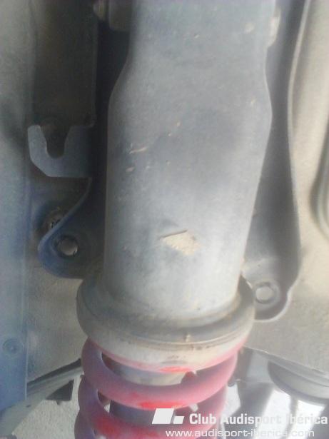

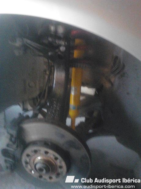

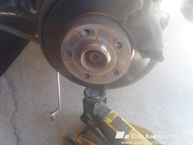

roberquattro Publicado 15 de Mayo del 2012 Denunciar Publicado 15 de Mayo del 2012 (editado) Hola pues eso, que no he estado por fuerza mayor y quiero explicar mi nuevo mod jejeje se trata de suspensión muelles ON1 -3cm con amortiguadores blistein sprint b8, para mi a4 2.4 v6 quattro y sin mas dilación comienzo, lo primero es saber el acopio de herramientas, las que vamos a usar son: 8, 13, 16, 17, 18 y 6 allen, nada que un buen juego de carraca no nos pueda aportar asi como unas acodadas de 16, 17 y 18,19 , 2 borriquetas, y si podeis tener elevador mejor que mejor, yo dispongo de foso gracias a mi padre y me servirá para la operación, así como un compresor de muelles que en mi caso lo compré en norauto por 20 € y me ha resultado hasta el momento de categoria con 12 amortiguadores a sus espaldas jejeje 1º Aflojar las ruedas traseras y subir el culo del coche sobre borriquetas para que la estabilizadora no haga de las suyas, hay que trabajar seguro. 2º Retirar las ruedas y veremos algo parecido a esto si nuestro coche es quattro Editado 18 de Mayo del 2012 por duke80 Responder

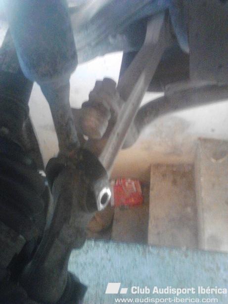

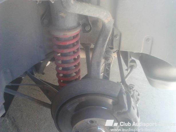

roberquattro Publicado 15 de Mayo del 2012 Autor Denunciar Publicado 15 de Mayo del 2012 3º Calzamos el gato en el disco trasero y lo elevamos un poco para que cuando realicemos el siguiente paso no sufra ningún componente ni nos machaquemos las manos 4º procedemos a aflojar y retirar el tornillo superior de la mangueta con el brazo superior Responder

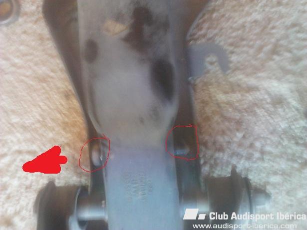

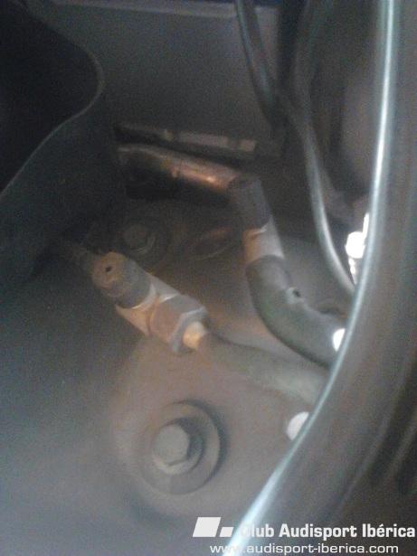

roberquattro Publicado 15 de Mayo del 2012 Autor Denunciar Publicado 15 de Mayo del 2012 5º Aflojamos el tornillo inferior del brazo inferior y aflojamos los 4 tornillos del tope del muelle superior (perdon que con las prisas de quitar no eché foto al inferior...) Responder

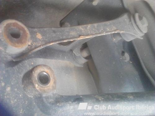

roberquattro Publicado 15 de Mayo del 2012 Autor Denunciar Publicado 15 de Mayo del 2012 7º Hay que jugar un poco con el conjunto muelle amortiguador para sacarlo un truco es despegarlo de abajo, retirar el gato y bajarlo con suavidad sin machacar nada lo primero empujar hacia ariba el conjunto, y pisar con el pié la mangueta, así nos dejará algo mas de espacio y girarla dentro de su hueco, con paciencia y una cervecita sale... Responder

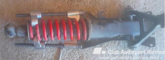

roberquattro Publicado 15 de Mayo del 2012 Autor Denunciar Publicado 15 de Mayo del 2012 8º colocar los compresores del muelle y comprimirlo, en el caso de los traseros que me he acordado de comentaroslo, los muelles que llevo no son originales los cambié a ON1 requiere homologación y yo la poseía me faltaba los amortiguadores en condiciones, el caso comprimimos el muelle que no hace falta comprimir mucho con que nos despeque de arriba y abajo es mas que de sobra. Responder

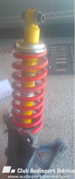

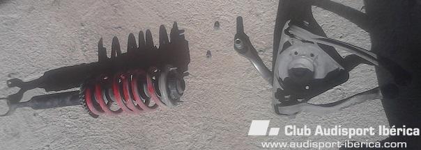

roberquattro Publicado 15 de Mayo del 2012 Autor Denunciar Publicado 15 de Mayo del 2012 9º Aflojar y retirar el tornillo de la foto y ya nos quedará todo por separado, ya podemos maquinar con el amortiguador, eso si como estaba de ansia viva no eché fotos al proceso de montaje pero ya os imagináis que es inverso al desmontaje del amortiguador pero adjunto foto de como debería de quedar. Responder

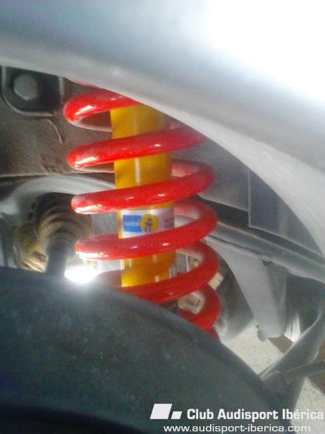

roberquattro Publicado 15 de Mayo del 2012 Autor Denunciar Publicado 15 de Mayo del 2012 10º colocar primero el conjunto en su alojamiento colocar los 4 tornillos superiores y meter el inferior, ojo no apretar ninguno hasta que estén los 5 metidos, y una vez echo esto, volvemos a meter el gato por debajo del disco y lo subimos para que vascule la mangueta y asi poder meter facilmente el brazo superior con su tornillo y demás, pegar el apreton a todo el conjunto, colocar la rueda apretar los tornillos en cruz y a por el otro lado, que se realiza igual, debería de quedar así Responder

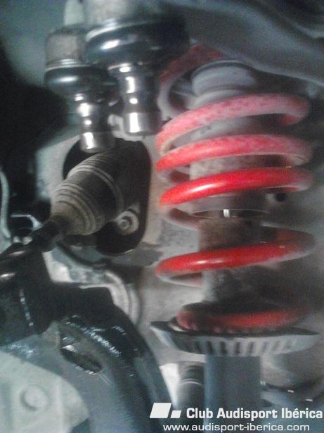

roberquattro Publicado 15 de Mayo del 2012 Autor Denunciar Publicado 15 de Mayo del 2012 (editado) 11º Para los delanteros, debemos bajar el culo del coche colocar las borriquetas en la parte delantera, levantamos el coche de ambos lados para que no haga de las suyas la barra estabilizadora, terminamos de aflojar las ruedas y las retiramos, aflojamos la tuerca de 16 del tornillo de sujeción de los brazos superiores y los bañamos en 3 en 1 a muerte, limpiamos en la medida que podamos y golpeamos en angulo de 90º con un martillo de acero a la mangueta, por gravedad caerá un poco y con los golpes veremos como salen solas las rotulas, nos queda algo así, Editado 15 de Mayo del 2012 por roberquattro Responder

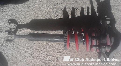

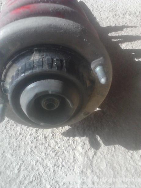

roberquattro Publicado 15 de Mayo del 2012 Autor Denunciar Publicado 15 de Mayo del 2012 14º retiramos las dos turcas de 13 de la copela para retirar la misma y nos queda por un lado la copela y por otro el conjunto, nos queda al descubierto la tuerca de frenado del amortiguador de 18 y el vástago donde lleva fresada para meter la punta de 6 de allen, Responder

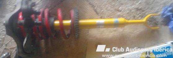

roberquattro Publicado 15 de Mayo del 2012 Autor Denunciar Publicado 15 de Mayo del 2012 15º acoplamos los compresores y comprimimos hasta que despegue de ambas bases el muelle, tener especial precaución en este caso por que los muelles delanteros no son de juguete y en cierta ocasión en una ford vi como se escapó uno de un orion al partirse el útil y clavarse en el pladur del techo del taller, una vez que estemos seguros que ha despegado aflojamos la tuerca superior de freno de 18 ayudandonos con la 6 de allen interior del vátago, retiramos la tuerca y nos queda la copela de goma por un lado, el guardapolvos del amortiguador por otro, el muelle comprimido, el amortiguador que sale para abajo y hay que quitarle la cazoleta inferior al amortiguador viejo, nos ayudamos del martillo dando golpecitos con el vástago hacia abajo con darlos a 120º es mas que suficiente que despegue. En el kit de amortiguadores viene un adaptador para la cazoleta ya que mis viejos amortiguadores eran boge que son bastante gordos de diámetro y para los blistein son un poco mas estrechos, asi necesitamos los adaptadores que se intercalan entre la cazoleta inferior y el cuerpo del amortiguador, como me animé no me acordé de echar fotos... sorry... para montar proceso inverso al desmontaje, en el kit viene las instrucciones de montaje y orden de piezas por si a alguien le hace falta mp y se lo paso. Debe quedarnos algo así Responder
