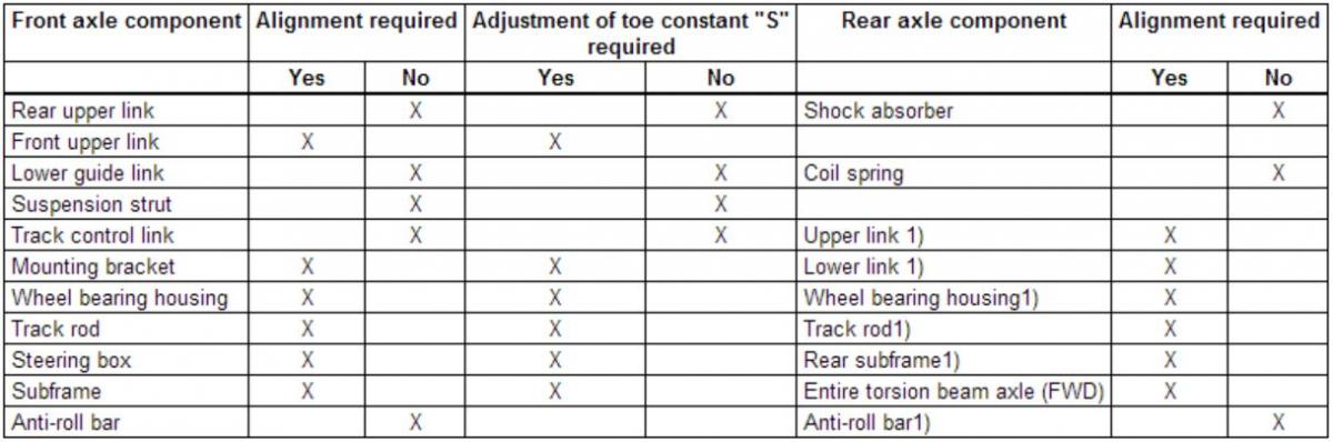

roberquattro Publicado 15 de Mayo del 2012 Autor Denunciar Publicado 15 de Mayo del 2012 Con que aflojes un tornillo del sistema de suspensión ya te toca alinear, el problema es que en mi garaje todavía no tengo una máquina de paralelo... que ya me gustaría por que mi rueda trasera izquierda está ida 1º 20 en su caída y xDDD pero hasta que llegue mañana al trabajo y engañe al vecino en la hora de la comida... Responder

sata Publicado 3 de Noviembre del 2012 Denunciar Publicado 3 de Noviembre del 2012 Con que aflojes un tornillo del sistema de suspensión ya te toca alinear, el problema es que en mi garaje todavía no tengo una máquina de paralelo... que ya me gustaría por que mi rueda trasera izquierda está ida 1º 20 en su caída y xDDD pero hasta que llegue mañana al trabajo y engañe al vecino en la hora de la comida... Dependiendo de cuales se toquiteen no hace falta : Aunque también es cierto que para la mayoría de operaciones el superior delantero hay que retirarlo,.........con lo cual,.................. Recientemente ha cambiado un muelle roto y se me ha ido un poco la alineación.Trataré se subsanarlo a ojímetro,.......a ver,.............. Saludos. PD: Roberquattro...................,....¿donde paras?,............yo te invoco,je,je,..... Responder
