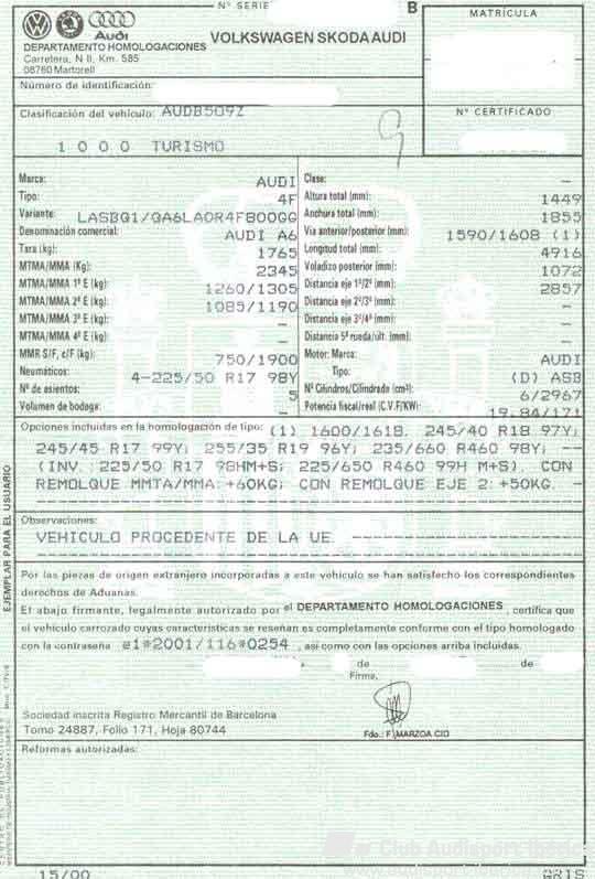

globetrotter Publicado 22 de Mayo del 2012 Autor Denunciar Publicado 22 de Mayo del 2012 tranquilos que no me meteis miedo, el indice de carga de los nematicos es 94 y viene en la ficha tecnica, en cuanto a seguridad, hago un monton de klm al mes yo solo sin equipaje, por autovia..... acabo de llegar al lugar de vacaciones y me dan mas seguridad que los otros que llevaba ya que como explique esos no se gastaban, si no que se le caian los pedazos, reitero que va suave y no hacen ruido, estoy encantado.....y desde mi experiencia personal si quereias cambiar os recomiendo esta opcion. cuando toque cambiar ya vere mas opciones pero de momento las usare hasta que se gasten, ahora me ronda la cabeza ponerle vinilo negro mate, y si hago esto quizas le rebaje la suspension, pero de momento se queda asi. un saludo. Responder
Makinamachine Publicado 22 de Mayo del 2012 Denunciar Publicado 22 de Mayo del 2012 Estas seguro que viene ese indice en la ficha tecnica?, en la ficha no en la pegatina del deposito, revisalo ya que ese indice de carga no esta homologado para nuestro a6, el minimo si la memoria no me falla es 96. Puedo estar equivocado pero asegurate en la ficha tecnica que es lo que vale, no en la pegatina del deposito, me sorprenderia, un saludo Responder
Estornino Publicado 22 de Mayo del 2012 Denunciar Publicado 22 de Mayo del 2012 El mío la mínima son 96. Responder
