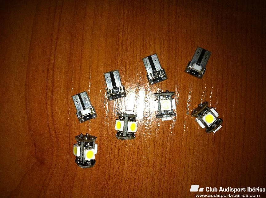

javivitf Publicado 17 de Mayo del 2012 Denunciar Publicado 17 de Mayo del 2012 Estado cambiando las bombillas T10 para la lectura de mapa, por unas cambus, porque las que tenia parpadean cuando pasaban unos minutos. el problema es que se calientan mucho, incluso estado un rato con el portatil y miro y tenia una bombilla sin luz,pues miro y estaba suelta,bueno desmonto el plafón para colocarla y veo que sea desoldado la base de la bombilla por la temperatura,esto es normal? Que temperatura teneís vosotros con unos Led cambus? es normal que los Led Cambus tengan esa temperatura? mas que nada me da miedo que se queme el plafón o algún cable. Responder
Ajusta Publicado 12 de Junio del 2012 Denunciar Publicado 12 de Junio del 2012 Muy buenas javivitf a mi me a pasado exactamente lo mismo. Tub un buen rato las puertas abiertas mientras limpiaba y aspiraba el interior y cuando termine ni me habia percatado de que no lucian, me di cuenta cuado al dia siguiente cojo el coche y en las curvas escuchaba rodar piezas y no sabia muy bien de que seria ( mire guantera, el hueco del apolla brazos por debajo de los asientos y nada) hasta que al llegar por la noche y abrir la puerta y vi que no lucian. A mi la verdad tambien me a dado un poco miedo y mas al ver que el fusible no se habia fundido que esta para eso. Ahora e puesto unas sin cambus que vienen recuviertas de plastico ( parecen de mejor calidad) y ya hace quelas tengo y sin problemas ni fallos ni nada. esperemos a ver. Responder
jabicho Publicado 12 de Junio del 2012 Denunciar Publicado 12 de Junio del 2012 Las de debajo de las puertas no deberian de ser canbus, NO HACE FALTA.Al llevar otra bombilla el reflector rojo de la puerta elimina el posible residuo de unos leds normales, que al no llevar resistencias no se calientan y no les pasa eso Responder
rafis Publicado 8 de Septiembre del 2012 Denunciar Publicado 8 de Septiembre del 2012 Muy buenas javivitf a mi me a pasado exactamente lo mismo. Tub un buen rato las puertas abiertas mientras limpiaba y aspiraba el interior y cuando termine ni me habia percatado de que no lucian, me di cuenta cuado al dia siguiente cojo el coche y en las curvas escuchaba rodar piezas y no sabia muy bien de que seria ( mire guantera, el hueco del apolla brazos por debajo de los asientos y nada) hasta que al llegar por la noche y abrir la puerta y vi que no lucian. A mi la verdad tambien me a dado un poco miedo y mas al ver que el fusible no se habia fundido que esta para eso. Ahora e puesto unas sin cambus que vienen recuviertas de plastico ( parecen de mejor calidad) y ya hace quelas tengo y sin problemas ni fallos ni nada. esperemos a ver. Buenas , estoy en este mismo caso , idem los ruidos despues de desprenderse ,estan rotas , y queria saber si algun compañero ha comprado algunas t10 de leds y que le vaya bien ( sin roturas y que ya tengan su tiempo instaladas y funcionando. ) y si eran canbus. Saludos y gracias. Pdt: Las voy a soldar , pero creo que es un fallo de diseño de fabricacion, ya que la t10 leds de este modelo tienen toda la temperatura de trabajo en la conexion soldada que tienen entre los led y el propio casquillo t10. Responder

berli Publicado 20 de Septiembre del 2012 Denunciar Publicado 20 de Septiembre del 2012 Me paso exactamente lo mismo,con un led igual que el de las fotos, que llevo en los bajos de las puertas, en mi caso habia pasado apenas un mes desde que lo había cojido por ebay, así que hable con el vendedor y me dijo que tenia una partida de led defectuosa, y me la cambió sin más y encima me dio otra gratis en previsión de que se pudiera jod** alguna otra. De momento aguantan, y de esto hace 6 meses, pero sabiendo que no hace falta que sean canbus los de debajo de las puertas, pues la próxima esta claro. Responder
