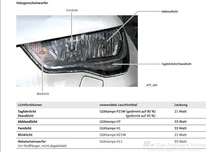

jabicho Publicado 17 de Mayo del 2012 Denunciar Compartir Publicado 17 de Mayo del 2012 Hola a todos, esto que os propongo es pura teoría porque en primer lugar no tengo un A1 y además porque no lo he podido probar.El caso es que al parecer las luces diurnas de 21W que lleva este modelo no alumbran al 100% de su capacidad.Por motivos de duración de la lampara en sí, es decir, para que sean tipo "long-life" , las lleva atenuadas al 90%, lo que en realidad las convierte en luces de 18W.Lo que quiero decir es que con vag-com debe ser posible ponerlas al 100% y hacer que sean un poco más brillantes, 3W más en concreto. Para los que controleis del vag-com os recomendaria mirar los primeros canales de adaptacion del modulo 9, en mi A4 esta funcion está en el canal 1 concretamente.Tiene que haber un canal que ponga 90 (habria que ponerlo a 100) y otro cerca que ponga 40 (que se refiere a la tenuación para posicion) .El de la atenuacion para posicion tambien se debe de poder cambiar para tener luces de posicion un poco más brillantes, nosotros en los A4 nuevos lo ponemos a un 50% aproximadamente.Bueno, lo dicho, SON SOLO IDEAS...SALUDOS Responder Enlace al comentario Compartir en otros sitios web More sharing options...
