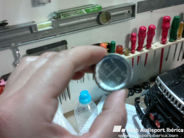

MIANCHEBRA Publicado 17 de Mayo del 2012 Autor Denunciar Publicado 17 de Mayo del 2012 Bueno, pues de esta forma se mete primero el anillo cromado del pomo, después el cable al plástico, y como digo, a enroscar. (si se os olvida meter el anillo cromado del pomo, como a mí, pues ale, a sacar los cables y otra vez ) En esta primera veis como queda el pomo una vez montado, aunque aquí todavía estaba sin pegar el cristal al plástico y sin forrar con vinilo este último ni nada (Por cierto, si a alguien le sobra un poco de vinilo 3M aluminio, a ver si me puede dar o cambiar por carbono un trocito de unos 6 ó 7 centímetros cuadrados ) ¿a que parece que no hemos tocado el pomo? Salvo por los números rojos, claro, pero ya os dije que finalmente le he puesto uno con los números en blanco y queda bastante OEM. A propósito, jhonysen, el esquema de las marchas se puede coger de saxo, xsara, xantia, zx, ax... todos llevan el mismo cristalito aunque diferentes pomos y es por detrás de un material que cuando le da la luz, es translúcido y la deja pasar, no como los nuestros que es completamente opaco (hasta en esto hay calidad en los nuestros, ya lo veréis quien lo desmonteis). Responder

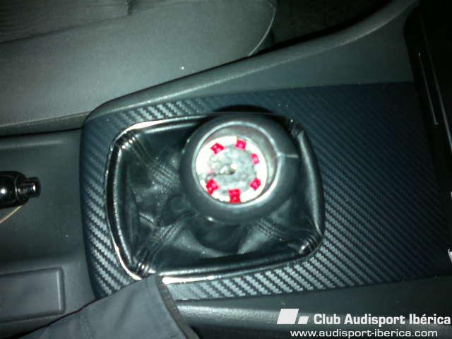

MIANCHEBRA Publicado 17 de Mayo del 2012 Autor Denunciar Publicado 17 de Mayo del 2012 Ahora es cuando enroscamos pomo y guardapolvos, antes de hacer las conexiones al cable de alimentación porque si no éste no nos dejará dar vueltas Una vez puesto, queda de esta forma. Por cierto no he puesto como hice la instalación de los leds, pero tampoco tiene ninguna ciencia, se cogen 6 leds de 1.8v, se conectan en serie (negativo-positivo-negativo, y así sucesivamente :clap1: :clap1: :clap1: ) haciendo un circulito tan grande como veréis que os permite el pomo y las dos patillas que os quedan sueltas (positivo y negativo con una resistencia) se sueldan a los cables que bajéis hasta abajo y así se queda. Por cierto, seguramente, con unos leds de alta intensidad, quede muchísimo más iluminado, pero donde yo vivo estoy bastante limitado en cuanto a material y con estos, la verdad es que de noche queda igualito que los números/letras del clima y demás. Responder

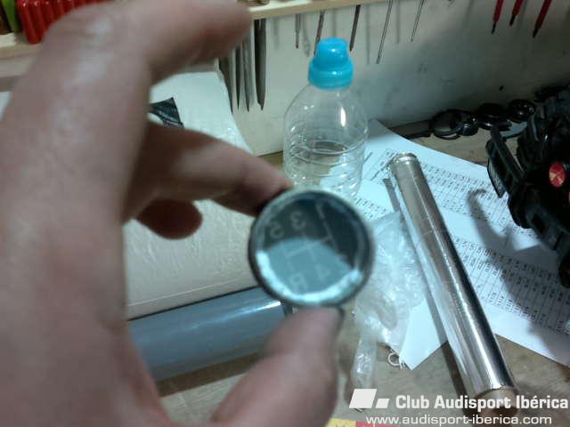

MIANCHEBRA Publicado 17 de Mayo del 2012 Autor Denunciar Publicado 17 de Mayo del 2012 Ya estamos terminando, si una vez que habéis montado todo os lucen los leds pues ale, solamente queda fijar el cristalito al plástico que hemos "vaciado" y a lucir pomo iluminado. Yo lo hice después de forrar con "vinilo carbono" el plástico de marras porque como dije al principio, se me saltó el cromado. Como vosotros ya estais avisados, si no saltais el cromado (para ello utilizad un útil no metálico para sacarlo) no hay nada más que pegar el cristal al plástico con silicona y el plástico basta con que lo metais en el pomo con un adhesivo de doble cara como en origen. Os vale ese que venden el los "todo a 1€" para fijar moquetas, que es muuuy fino y hará que no se mueva nada. Para quien tenga que forrar con vinilo, pues ni siquiera porque con el cuerpo que coge es mucho más que suficiente. Esta es la vista por detrás. Ya está forrado con vinilo y ese círculo blanco que véis es silicona que he aplicado con una jeringuilla que encontré por ahí (para que no se saliera por todos los lados y tapara los números) La silicona aplicada y terminada. Responder

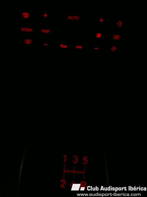

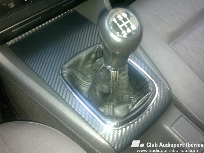

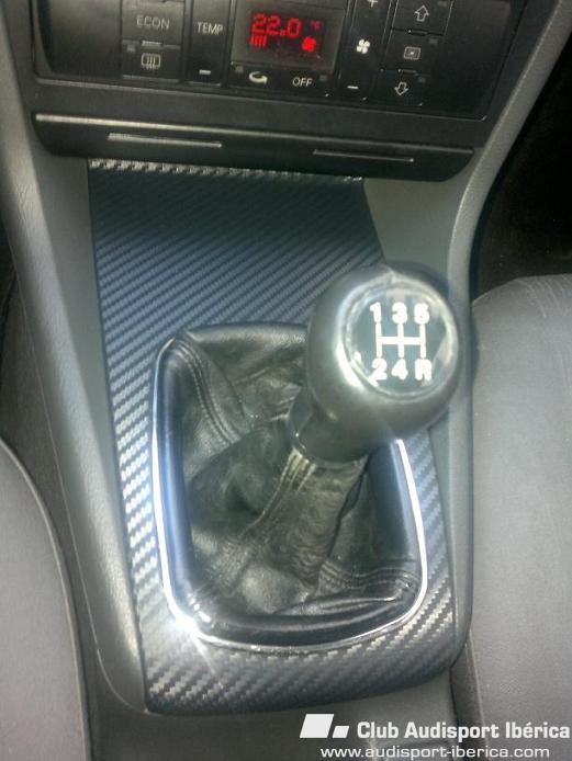

MIANCHEBRA Publicado 17 de Mayo del 2012 Autor Denunciar Publicado 17 de Mayo del 2012 Ahora solamente queda meter el plástico dentro del pomo y a funcionar. Este es el aspecto final. Y la última con él iluminado, como véis la intensidad es la misma que la del resto de la consola. Aunque las fotos no hacen ninguna justicia (intentaré hacer alguna como me habéis comentado), de verdad que queda, para mi gusto muy, muy bien, y como he dicho, casi casi OEM. Bueno, gente espero que os haya gustado, para cualquier cosa, aquí estamos, aunque no entro demasiado por falta de tiempo, pero bueno, estos días intentaré estar pendiente por si alguien quiere consultar algo. Un saludo a todos. Responder
