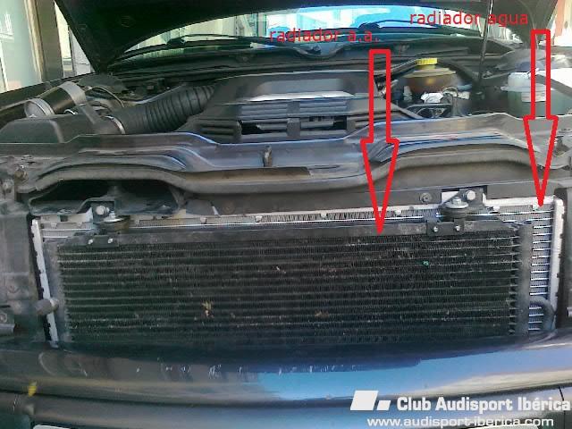

Athabasco Publicado 25 de Mayo del 2012 Denunciar Publicado 25 de Mayo del 2012 Luis, el mio es como el tuyo, joer ayer estuve a punto de hacerle una foto. Pero de todas maneras la valvula de expansión stá en el mismo sitio, donde la tuerca, pero tiene que estar vacio de carga para poder cambiarla. El radiador al cual te refieres? S2 Responder
Athabasco Publicado 25 de Mayo del 2012 Denunciar Publicado 25 de Mayo del 2012 A ver que ya se a lo que te refieres con el radiador. Es posible que estes confundiendolos y creas que el del refrigerante es el que ves de frente una vez abres el motor pero no es asi y en todos los coches está en el mismo sitio el tuyo no es especial. Mira esto es de audi 100 pero es lo mismo y es para que veas la diferencia. El tuyo realmente es mas grande y tapa mas el de atras y es posible que por eso no lo veas. Romulo a lo que se refiere es que entre medio de los dos se puede llegar a taponar de porqueria. Oye otra cosa, el fltro antipolen del habitaculo lo has cambiado? por que eso tambien hace, si está muy sucio, que no enfrie como debiera. s2 Responder
luislucena Publicado 26 de Mayo del 2012 Autor Denunciar Publicado 26 de Mayo del 2012 Si seguro llevéis razón y todo esta donde decís, pero de esas cosas que ahora mismo tengo que verlas para creerlas, la válvula bueno alomejor no he mirado bien o no le he prestado atención, pero lo del radiador, macho juraría que no esta hay, pero nada que lo miro y comento el tema en condiciones que estos dias son sujeciones mías, mañana no se si podré bueno hoy jajaja,que voy pa la feria también, pero que no se me pasa el tema. S2 Responder
Athabasco Publicado 26 de Mayo del 2012 Denunciar Publicado 26 de Mayo del 2012 Si seguro llevéis razón y todo esta donde decís, pero de esas cosas que ahora mismo tengo que verlas para creerlas, la válvula bueno alomejor no he mirado bien o no le he prestado atención, pero lo del radiador, macho juraría que no esta hay, pero nada que lo miro y comento el tema en condiciones que estos dias son sujeciones mías, mañana no se si podré bueno hoy jajaja,que voy pa la feria también, pero que no se me pasa el tema. S2 Pos sujetate bien no te vayas a caer, jejeje. Escucha, la vavula no se ve por que queda dentro del tubo, hay que sacar esa tuerca grande y está dentro. la otra pieza que está al lado (estoy hablando de la foto que ha puesto Morales) eso es un presostato que al igual que en el mio tu no lo tienes ahi por que el coche es mas moderno y en cambio si tienes las bocas de recarga del gas que él no la lleva ahi. Esto es la valvula de expansión: Responder
luislucena Publicado 27 de Mayo del 2012 Autor Denunciar Publicado 27 de Mayo del 2012 He de dicir compañeros, que si el radiador esta donde decís, que cosa oye, son cosas que dices eso estaba hay, la madre que me pa...., bueno eso si referente a la foto que me pone Morales y comentamos no es igual, yo como comente tengo las válvula de carga, así que me toca jod**me y pasar por taller. He revisado radiador por el tema que me comentasteis de suciedad y el filtro esta nuevo. Pdt. No me acuesto sin saber algo mas del coche, y eso gracias a vosotros amigos, un saludo. Responder
Athabasco Publicado 28 de Mayo del 2012 Denunciar Publicado 28 de Mayo del 2012 He de dicir compañeros, que si el radiador esta donde decís, que cosa oye, son cosas que dices eso estaba hay, la madre que me pa...., bueno eso si referente a la foto que me pone Morales y comentamos no es igual, yo como comente tengo las válvula de carga, así que me toca jod**me y pasar por taller. He revisado radiador por el tema que me comentasteis de suciedad y el filtro esta nuevo. Pdt. No me acuesto sin saber algo mas del coche, y eso gracias a vosotros amigos, un saludo. Tu tambien eres un poco cabezón, eh? estabas que ahi no habia radiador y si tenias, ahora que si lo del Morales no es igual....pero oye aunque no sea igual y ahi tengas la valvula de carga que pasa? la valvula de expansión sigue estando en el mismo sitio...al final me has hacer ir a que haga una foto de mi coche que es como el tuyo, hay que jod**se.... Ahora vengo...(cachindena.. :ranting2: ) S" Responder
