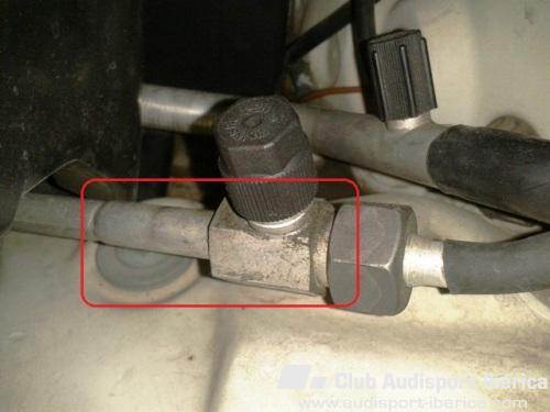

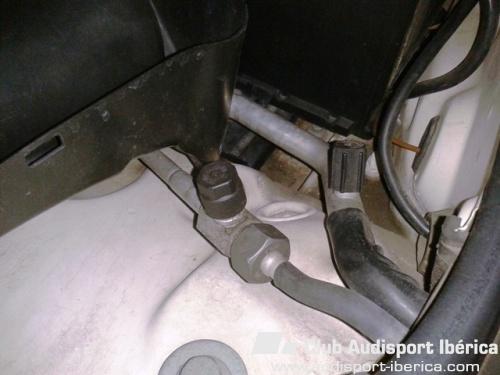

Athabasco Publicado 28 de Mayo del 2012 Denunciar Publicado 28 de Mayo del 2012 (editado) La verdad que he hecho un mejunge de me cachis (esta igual si la has oido) y una expresión que se dice por aqui de "em cago´n dena", que tanto una como la otra tienes cosas fecales entre medio, pero que scrito asi queda algo mas fina. A ver fotos de mi coche. Supongo que asi es el tuyo, no?. Si bien es cierto que en ese sitio tienes la valvula de recarga, la de expansion sigue estando ahi. Si te fijas tambien está el ensanchamiento o aborcardado del tubo para que entre dentro. De todas maneras si te queda gas, eso te lo tienen que hacer en un taller para vaciarte el circuito primero, susituir la valvula y recargar y despues rezar que sea de eso, lo unico que esa pieza es barata, desmontarla es sencillo y no viene mal cambiarsela por los años. S2 Editado 28 de Mayo del 2012 por atabasco Responder
luislucena Publicado 28 de Mayo del 2012 Autor Denunciar Publicado 28 de Mayo del 2012 Gracias atabasco, es correcto asi es el mio, por lo que se ve en el tubo y como es la valvula no hay duda, por lo que comentas no es cara no?, Esperemos que sea eso, pero con la suerte que tengo sera lo mas jodido si no ya veras, rezemos que no . Pdt, he mirado la palabreja, pone que significa(discusion). Responder
