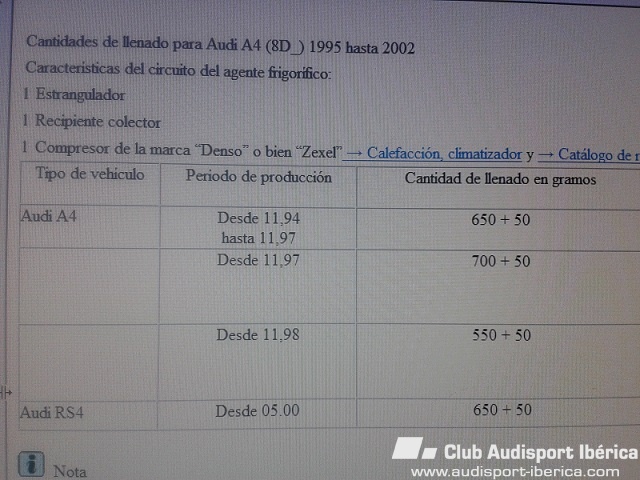

Athabasco Publicado 27 de Junio del 2014 Denunciar Publicado 27 de Junio del 2014 Hola Refloto este post para remarcar el problema de Luiscena. A mí me pasaba lo mismo y me decidí por cambiar la válvula de expansión (o estranguladora) y recargar el circuito con los 750g de gas R134a. El compresor es el de origen. Como veis la válvula estaba bastante sucia y sospecho que tampoco tenía los gramos de gas necesarios. Válvula 5€ y recarga 58€, el resultado inmejorable, esto parece el Polo Norte Espero que os ayude. Un saludo Pues no se de donde has sacado que tiene que llevar 750 grs. En el capó, en la zona por donde se recarga hay un adhesivo plateado donde indica los grs. Según tu coche por modelo y año, segun el elsa en los restyling debia de llevar 550+50 gr. Los 750 que seria en realidad 700+50 grs. son los que va del 11.97 hasta el tuyo. Responder
Javiolo Publicado 28 de Junio del 2014 Denunciar Publicado 28 de Junio del 2014 Esa foto está cortada. Si muestras el lado derecho verás que la variación en la carga depende del tipo de condensador que lleve. Además en las fechas solo pone desde, no hasta, por lo que ambos sistemas se estuvieron produciendo en paralelo, supongo que dependiendo del país de destino. Un saludo Responder
Athabasco Publicado 29 de Junio del 2014 Denunciar Publicado 29 de Junio del 2014 Esa foto está cortada. Si muestras el lado derecho verás que la variación en la carga depende del tipo de condensador que lleve. Además en las fechas solo pone desde, no hasta, por lo que ambos sistemas se estuvieron produciendo en paralelo, supongo que dependiendo del país de destino. Un saludo Lo realmente importante es lo que marca en el capò y mirandolo con detenimiento si es verdad lo que dices, lo habia mirado de otra manera y creia que era por fases de fabricación, lo que me extrañaba era que pusiera que el restyling empezara el 11.98, pero claro, de la misma manera que por ejemplo mi coche que no es restyling si lleva cosas que las siguieron poniendo en él como el volante y los asientos y seguro que piezas mecanicas tambien. Pongo todo el documento para que se vea mejor lo que comentas y sirva para el resto. Cant. llenado_gas_a.a.pdf Responder
Javiolo Publicado 29 de Junio del 2014 Denunciar Publicado 29 de Junio del 2014 Hola Athabasco He mirado lo que dices y todo concuerda. Mi condensador es marca Showa y como dice el Elsa son 700+50g. Un saludo a todos Responder
