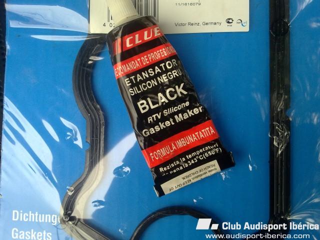

davidluab Publicado 18 de Mayo del 2012 Denunciar Publicado 18 de Mayo del 2012 Duke,por favor,si puedes,cambia la segunda foto por esta : Es que se me fue el dedo haciendo click donde no debía y cuando me he dado cuenta ya era tarde pa' editar que te a costado la silicona esa? Responder
mikela4 Publicado 19 de Mayo del 2012 Autor Denunciar Publicado 19 de Mayo del 2012 que te a costado la silicona esa? Aqui en Rumania unos1,40€ (el equivalente)en una tienda y la junta unos 18€ en un sitio web de recambios.Un tipo de "oscaro" a lo rumano jeje... Responder

jhosua Publicado 24 de Mayo del 2012 Denunciar Publicado 24 de Mayo del 2012 a mi me gustaría saber una cosa: esa tapa estaba manchada de aceite, bien de lo que perdía por los tornillos, bien por lo que perdiera por la propia junta. PERO...te llegaba a escurrir el aceite? y, se quedaba encharcado en algún sitio como por ejemplo el taco del motor y después en la tapa de plástico inferior del motor? os pongo como ejemplo mi caso: a mi me pierde aceite por algún sitio, no se muy bien por donde será, pues la tapa parace estar bastante limpia, si acaso si que parece que rezuma un pelin de aceite, pero el caso es que en el taco motor que hay debajo del turbo, se recoge aceite que pierde de algún sitio. El hecho de que este perdiendo por el tubo que lubrica el turbo esta descartado. yo creo que viene o bien de la junta de tapa de balancines o de los colectores que hay ahí. asique eso, me gustaría saber si decidiste cambiar las juntas solo porque rezumaba aceite o porque perdía algo mas y ya hacia charquito. un saludo'¡¡¡¡ Responder
xrclasica Publicado 24 de Mayo del 2012 Denunciar Publicado 24 de Mayo del 2012 A mí también me chorreaba aceite por ese lado, desde la junta de la tapa de balancines hacia abajo, hacia la zona del turbo y del soporte del motor. Cambié la junta y desapareció el problema. Un saludo. Responder
rulas1.9tdi Publicado 24 de Mayo del 2012 Denunciar Publicado 24 de Mayo del 2012 cojonudo!!! Secillo y super util, para uestros coches que ya cumplan añitos... Y una posibilidad de ver el estado del arbol de levas, y aniarse para los que aun no hemos abierto el motor... Muy buno!!!! Responder
mikela4 Publicado 25 de Mayo del 2012 Autor Denunciar Publicado 25 de Mayo del 2012 Solo me rezumaba aceite,estaba todo alrededor lleno de aceite.Pero de que se formase charco por algun sitio,esto no.Espero que tu problema no sea el mismo turbo... Un saludo! Responder
