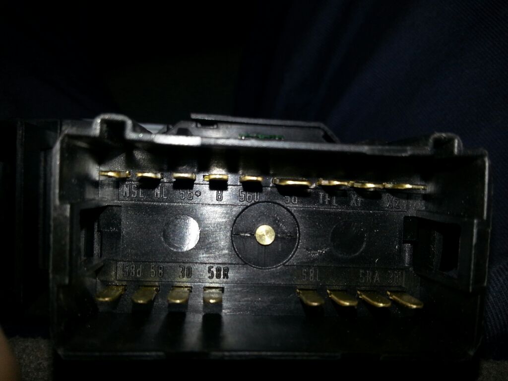

elycarlitos Publicado 8 de Febrero del 2013 Denunciar Publicado 8 de Febrero del 2013 primo antonio cual es el pin de los antinieblas delanteros?gracias. Responder
primoantonio Publicado 8 de Febrero del 2013 Denunciar Publicado 8 de Febrero del 2013 primo antonio cual es el pin de los antinieblas delanteros?gracias. No sabría decirtelo seguro elycarlitos, pero creo recordar que es uno que pone 8n. Si encuentras un pin (en el mando de luces) que sea el 8n y que no lo lleves de casa, ¡¡ES ESE!! Responder
elycarlitos Publicado 8 de Febrero del 2013 Denunciar Publicado 8 de Febrero del 2013 Vamos aver jajaja el interupyir no es el suyo ni lleva de casa antinieblas asique mirare el 8n aver si esta libre gracias Desde un Sgs3 montado en un audi s3 Responder
elycarlitos Publicado 8 de Febrero del 2013 Denunciar Publicado 8 de Febrero del 2013 Antonio no veo ningun 8n solo un 8 sera ese? Desde un Sgs3 montado en un audi s3 Responder
primoantonio Publicado 8 de Febrero del 2013 Denunciar Publicado 8 de Febrero del 2013 Aaam, pero si el interruptor no lleva posición de antinieblas difícil lo veo... Podrías ponerle un interruptor independiente oculto en la guantera del volante, o hacer que cuando se enciendan las traseras se enciendan también las traseras. Para gusto los colores. Responder
primoantonio Publicado 8 de Febrero del 2013 Denunciar Publicado 8 de Febrero del 2013 Antonio no veo ningun 8n solo un 8 sera ese? Desde un Sgs3 montado en un audi s3 Perdona elycarlitos por mi mensaje anterior, ese mando si que tiene posición de nieblas delanteras. Creo que es el pin que pone NL, que viene de niebleskeiten en alemán (ni papa de alemán, pero NL es de antinieblas seguro). Casi lo mejor que puedes hacer es mirar el conector hembra de los cables, los que conectas ahí, y si en la posición del pin NL no llevas cable de serie, ten por seguro que es ese el de las antinieblas delanteras. Responder
primoantonio Publicado 8 de Febrero del 2013 Denunciar Publicado 8 de Febrero del 2013 Y por la posición en la que está el pin de NL te confirmo al 95% que es ese el de las antinieblas delanteras, ya que yo no compré el conector hembra en la audi y me las tuve que ingeniar con un faston hembra normal. Responder
elycarlitos Publicado 8 de Febrero del 2013 Denunciar Publicado 8 de Febrero del 2013 Exacto antonio nl lo descubri probando ya esta arreglado y tambien eh tenido que reparar el conmutador que no hacia funcion de antiniebla y buscando posiciones interiormente lo coloque en su sitio jeje muchas gracias. Desde un Sgs3 montado en un audi s3 Responder
