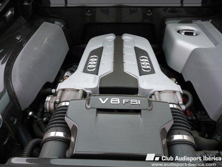

escoti Publicado 19 de Mayo del 2012 Autor Denunciar Publicado 19 de Mayo del 2012 Gracias por vuestras respuestas, he bajado al coche a mirarlo pero no encuentro ninguna toma de las que decís que ponga positivo o negativo ni nada de eso. Os adjunto una foto del motor por si veis la zona o algo donde se supone que podría ser.. pero no sé si en el R8 es tal y como decís, porque si hubiera algo, entiendo que lo pondría en el manual para estos casos, y pone solo que a la bateria se accede mediante el maletero delantero. Gracias! Responder
xaviertga Publicado 19 de Mayo del 2012 Denunciar Publicado 19 de Mayo del 2012 Qué pasaría si hicíeramos al revés, y por la toma de 12V de la guantera o del mechero le enchufamos un transformador de 12V con punta en forma de toma mechero macho. Yo tenía una batería para el flash de la cámara de video y se cargaba con un transformador de 220V que tenía una salida macho tipo mechero. Si consigues enchufar a la toma de corriente de la guantera o del mechero y obtener bastante potencia como para abrir el portón delantero, ya podrías cargar la batería normalmente. No creo que el sistema eléctrico del coche pueda sufrir daños puesto que el circuito de la guantera y del mechero están protegidos con su fusible y si te pasaras, saltaría el fusible de mechero. O lo mismo enchufando las pinzas del cargador de bateria a la salida del alternador ? De hecho , el cable + que sale del alternador debe ir unido al + de la batería y el negro a cualquier masa del vano motor o a masa del alternador Suerte y ya nos cuentas. P.D. Igual el put* cordón rojo lo vio Sergio Ramos y tiró de él porque se pensó que era un cordón de las zapatillas de deporte Responder
xaviertga Publicado 19 de Mayo del 2012 Denunciar Publicado 19 de Mayo del 2012 Escoti, acabo de revisar el ETKA del R8 y no me aparece en la zona de motor ninguna borna donde pudieras acceder con las pinzas. Igual se me ha pasado por alto, pero creo que lo mejor es la opción de la toma de mechero, justo el tiempo para darle al contacto y abrir el capó, y que en la próxima revisión, busquen ese cordón y si no está, que te lo pongan. Saludos Responder

WAJE Publicado 19 de Mayo del 2012 Denunciar Publicado 19 de Mayo del 2012 A lo mejor hay que quitar algun plastico del motor para encontrar los bornes, no lo se, pero si no es asi menuda cagada de audi en un coche de mas de 100000 euros. SALUDOS Y SUERTE Responder
