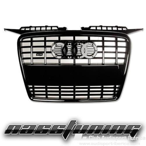

erlillo Publicado 20 de Mayo del 2012 Denunciar Publicado 20 de Mayo del 2012 Tras leer varios temas por aqui, (usando el boton de buscar) y preguntando a conocidos sigo sin tener las cosas claras, Quiero cambiar el paragolpes de mi Audi A3 8P (el de la rejilla partida) Por el paragolpes que tiene la rejilla entera ( el del S-Line / S3 ) hasta ahí todos de acuerdo, Pero en Cobarsa Palencia (Concesionario Audi) me han dicho que para ponerlo, tengo que cambiar el capó, las rejillas y que alomejor tambien los faros. Pero buscando por internet encuentro paragolpes piratas para el audi 8P y que tambien hay que ponerles las rejillas (antinieblas y central) ¿Sabeis si con estos paragolpes tambien hay que hacer la obra del capó ? (porque creo que no sea necesario cambiar los faros) Ya sé, que son de mala calidad, que se salta la pintura, que puede haber problemas en ITVs y demás.... Pero si te ahorras la obra del capó, no estaria tan mal ... y sabeis si en el paragolpes original (Con rejilla partida) se puede ir a algun chapista, con la rejilla central, y que se dedique a "cortar y pegar" con la nueva ?? Creo que las medidas son diferentes, pero algun manitas abrá que sepa quedarlo de lujo ... Despues de hacer el invento de cambiar una rejilla por otra, se pone el añadido delantero, y queda... de lujo Adjunto 2 fotos, la de la parrila, y la de como me gustaria que quedase mi coche Responder
Justy Publicado 20 de Mayo del 2012 Denunciar Publicado 20 de Mayo del 2012 Buenas! Te respondo pues hace menos de un mes que pasé de la rejilla partida a la rejilla única. Yo te recomiendo que siempre uses material original y nada de paragolpes piratas que lo unico que te traerán son problemas de montaje, pintura y grietas. TEMA CAPÓ: Yo he visto en varios sitios como aprovechan el capó del rejilla partida y a base de añadir chapa y masilla consiguen adaptarlo a la rejilla única... con resultados dispares. Mi consejo es que compres el capó original puesto que el propio trabajo de chapa que requiere el proceso de adaptar el antiguo quizá iguale en precio a la compra del nuevo. Te dejo un enlace donde se ve la adaptación: Enlace TEMA ADAPTAR EL PARAGOLPES: Simplemente olvídalo, cortar la zona central del paragolpes es estructuralmente un suicidio por no hablar de que la rejilla única tiene unas grapas que para nada encajarán en el paragolpes double frame. No pasarías la ITV y encima cualquier mínimo golpe seguro que te haría saltar la pintura de la zona retocada. Un saludo! Responder
Teo j Publicado 21 de Mayo del 2012 Denunciar Publicado 21 de Mayo del 2012 Jajaja.el coche de la foto es del forero rlaurent. Si quieres dejarlo ASI tendras que gastar mucho euros. Para empezar .el no lleva paragolpes piratas.con eso te digo todo.y segundo olvidate de cosas piratas .ya que te pones pon todo OEM Suerte. Responder
Javito Publicado 21 de Mayo del 2012 Denunciar Publicado 21 de Mayo del 2012 Hola, yo hice el cambio que quieres hacer tu y la verdad es que el precio del capot para mi es una pasada 303€ + IVA, la solución que escogí yo fue poner todos los paragolpes y de mas OEM( por que fuera de origen no los hace nadie) y el capot fuera de origen por que es exactamente el mismo que el ambition y con lo cual si lo puedes encontrar que no sea OEM, te saldrá muchísimo mas barato, hay de todo, malos y buenos. Yo cogí uno que se le veía con calidad y no era chino jeje en cualquier casa de repuestos lo tienes. Saludos Responder

Ray - A3 Publicado 21 de Noviembre del 2014 Denunciar Publicado 21 de Noviembre del 2014 A ver, el capo te vale. Lo que pasa es que no encaja la caída de las puntas que van a la parrilla. Tienes que cambiarlo por el de single frame. Es que el tamaño de la parrilla es diferente, es mas, hay mucha gente que ha dejado el capo doble frame, pero queda como el culo. Ya que te pones hazlo bien. Responder
