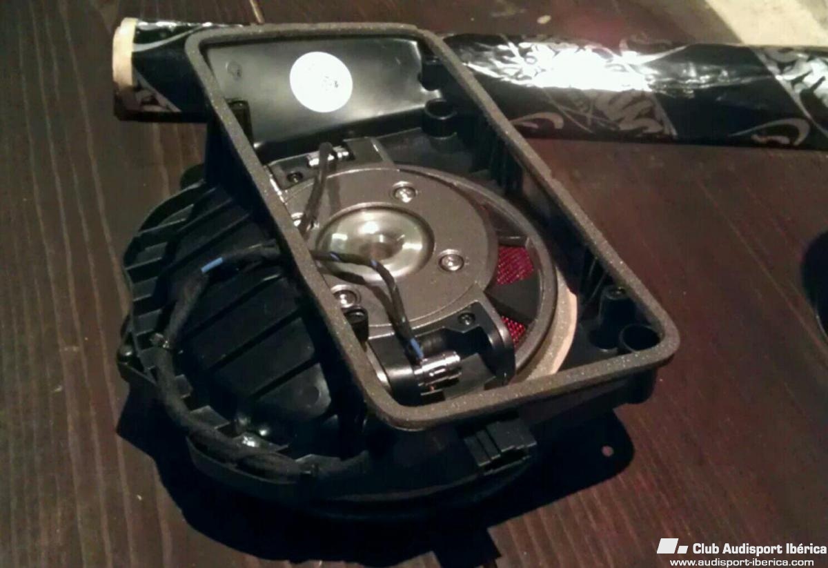

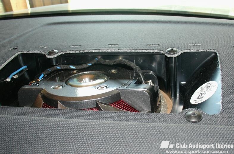

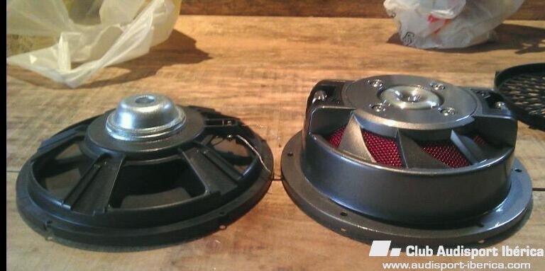

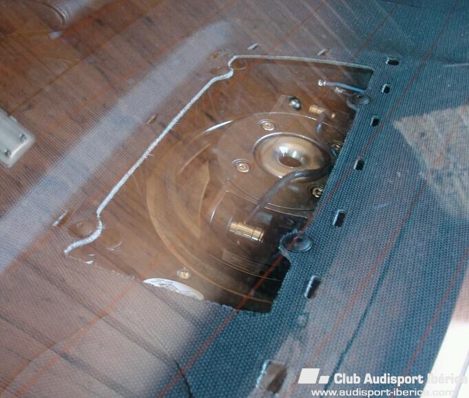

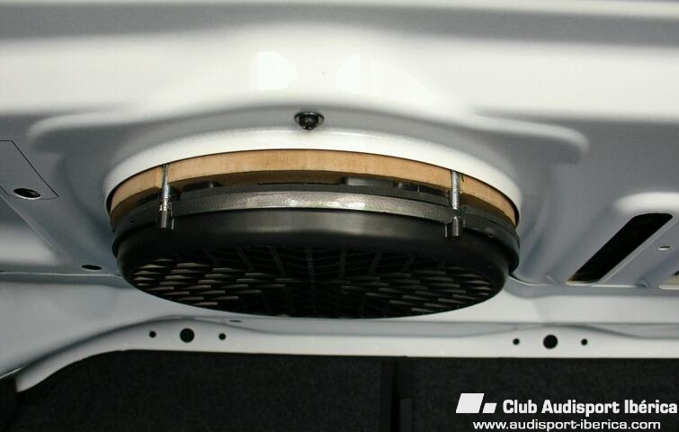

Tineo Publicado 22 de Abril del 2014 Autor Denunciar Publicado 22 de Abril del 2014 tema subwoofer.... venia padeciendo vibraciones y resonancias en el subwoofer original ASS inicialmente se palió la cuestión aislando la tapa que lo cubre, engomar las grapas ya quitó mucho del efecto perverso pero no del todo. asi que busqué un sub que se adaptara a ese hueco 8" y que en profundidad no penalizara al espacio de maletero. Este de Pionner fue el candidato la cosa requirió un pequeño brico para encastrarlo en su mueble original pero quedó bastante bien, con una integracion perfecta se pierden unos 19mm de altura de maletero pero no es relevante Decir que además se puso Dynamat en la chapa de la bandeja maletero y ahora se han ido todas las vibraciones. Este sub va bien pero merece un ampli dedicado que le saque todo su potencial... esto para otra etapa. Responder
