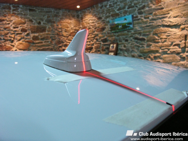

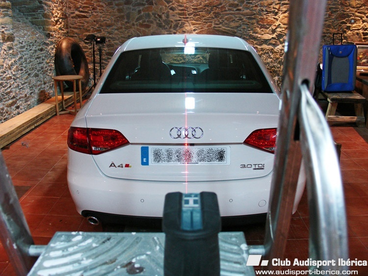

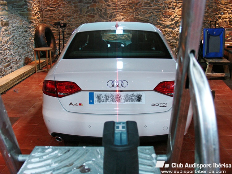

Tineo Publicado 4 de Mayo del 2014 Autor Denunciar Publicado 4 de Mayo del 2014 Hola Tineo..queria preguntarte por los tornillos antirrobo para las llantas..hace poco las he cambiado y voy libre...queria meterle unos buenos... Tengo los antirrobo originales, ponlos que sean buenos, con unos malos puedes tener un follon aflojandolos. Hoy le he puesto la antena china, esta pegada pero no con el doble cara que traía, además vienen con una base plana y no me mola, asi que brico para curvar el asiento: con un papel de lija sobre una superficie algo más curva que el techo. A 13,5cms Responder
Tineo Publicado 4 de Mayo del 2014 Autor Denunciar Publicado 4 de Mayo del 2014 Ni los de la NASA manejan estos aperos, jaja Responder
mochilo75 Publicado 4 de Mayo del 2014 Denunciar Publicado 4 de Mayo del 2014 Habrás comprobado primero que la presión de los neumáticos fuera la misma en las 4 ruedas no? y ese suelo estará bien nivelado? Que nivelazo!! jeje Responder
