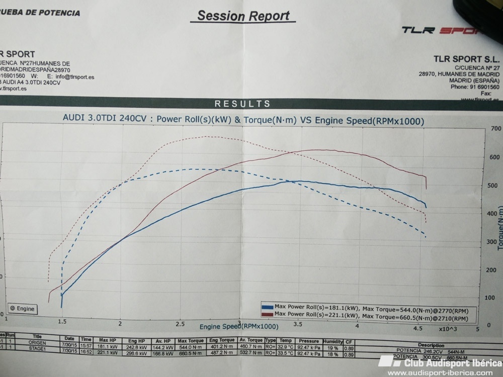

Tineo Publicado 2 de Agosto del 2015 Autor Denunciar Publicado 2 de Agosto del 2015 Después de un tiempo sin modificaciones, volvemos con alguna cosilla Repro stage I con prueba en banco pre y post. Llevo un par de días y las impresiones son muy muy buenas, ya ire comentando cuestiones lo mas objetivamente posible, jeje. Responder
Teo j Publicado 2 de Agosto del 2015 Denunciar Publicado 2 de Agosto del 2015 Un poco lejos de tu tierra para hacer la repro no? Jajajaj es broma , tiene buena pinta esa gráfica seguro que estas como un niño con zapatos nuevos. Un saludo. Responder
Tineo Publicado 2 de Agosto del 2015 Autor Denunciar Publicado 2 de Agosto del 2015 Un poco lejos de tu tierra para hacer la repro no? Jajajaj es broma , tiene buena pinta esa gráfica seguro que estas como un niño con zapatos nuevos. Un saludo. Pues sí, Tenia que bajar a la capi por temas laborales y ya que tenia la tarde libre pues al toro,jaja. Por cierto, tests a 33 grados uffff! Que me vuelvo parriba enseguida. Responder
Mikel Vitoria Publicado 2 de Agosto del 2015 Denunciar Publicado 2 de Agosto del 2015 300 potros eh! No está mal, disfrutalos! Responder
calichi Publicado 3 de Agosto del 2015 Denunciar Publicado 3 de Agosto del 2015 300 y otro dentro Desde mi MMI 2G Responder
alagar27 Publicado 3 de Agosto del 2015 Denunciar Publicado 3 de Agosto del 2015 Solo tocaste electrónica o tb anularse dpf y egr compañero? Si q has ganado caballos si con esa stage Ahora debe ser un misil aunque ya debía correr con 240cv que tenia de serie aproximadamente Enviado desde mi Galaxy Note 4 Responder
Tineo Publicado 3 de Agosto del 2015 Autor Denunciar Publicado 3 de Agosto del 2015 300 potros eh! No está mal, disfrutalos! 300 y otro dentro Desde mi MMI 2G Esto es para defender a Sparta!! Solo electrónica, dpf y egr de origen. El coche es blanco y no se puede, solo le he cambiado el sensor de presión diferencial, con 106.000kms daba lecturas inestables según vagcom Este nuevo lo clava en 4 hPa, esta sano el dpf Responder

Tineo Publicado 5 de Agosto del 2015 Autor Denunciar Publicado 5 de Agosto del 2015 Lo que más se nota es el incremento de par, llevandolo tranquilo no hay diferencia pero en cuanto pasas de 2000 rpm es otro coche Por cierto, habéis tenido un incendio en vuestra zona, ¿no? Vaya put*da. Pues sí, hemos estado con una oleada de incendios en los montes y bosques próximos incluso ha entrado en el Armayan bajo, un bosque donde tenemos una gran feria forestal internacional. Responder
