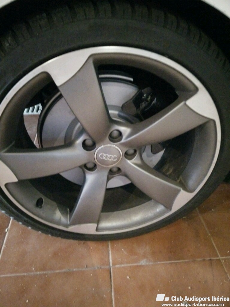

Tineo Publicado 1 de Noviembre del 2015 Autor Denunciar Publicado 1 de Noviembre del 2015 (editado) Quattro, Los he instalado ayer. En el eje trasero pocas opciones hay, 270 euros a través de allegro.pl conseguí pinzas y portapinzas trasero de un rs5. Llevan el mismo monopiston y Son validos directamente para los nuestros pero hay algunas cuestiones: - tuvimos problemas para hacer funcionar el sistema de freno de mano eléctrico, todo apunta que los motores se los han cargado en el desguace al abrirlos por las bravas al meterle corriente directamente (sin vagcom) o bien están en un estado fin de carrera que no reconoce la centralita 53 para cerrarlos. Puse los motores viejos (perfectamente intercambiables) y todo OK. - un problema con un latiguillo, no entraba bien la rosca, lo cambie por el sustituido. Son cosas del material de desguace aunque están en estado excelente. Me venia con pastillas originales del rs5, practicamente nuevas. Chapa deflectora de calor, sirve la que ya lleva el coche con el disco 300mm. Los discos son 330x22 ventilados: ATE nuevos comprados en oscaro a precio irrisorio, 45 euros la pareja. Son fantásticos, han tenido algún error en el precio. Liquido: bosch dot4 HP, le metí una buena purgada casi gasto medio litro. Foto del montaje de ayer, aun sin limpiar la superficie del disco, hoy tras unos kms ya se notaba la mayor mordida Editado 1 de Noviembre del 2015 por Tineo Responder
Tineo Publicado 1 de Noviembre del 2015 Autor Denunciar Publicado 1 de Noviembre del 2015 El portapinzas va desplazado 13 mm mas hacia afuera. Era un asunto que me tenia mosca, que rozaran con la llanta ya que provenía de un chasis a5. Comprobado en mis dos juegos de llantas: - original star sline 8x18et47 - original rotor 8,5x19et43 En las star quedan a unos pocos milímetros pero no rozan; en las rotor ya va mas sobrado. En una llanta de diseño cóncavo es muy probable que sí rocen y no sea viable montarlo sin separadores. Responder
