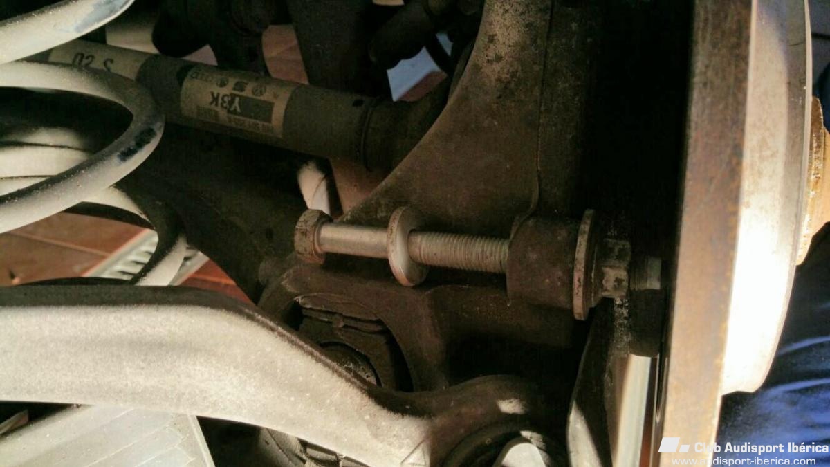

Tineo Publicado 2 de Noviembre del 2015 Autor Denunciar Publicado 2 de Noviembre del 2015 (editado) Jaja, Estos bricos son de los que molan pero siempre surgen incidentes, que si los motores no van, que si un racor del latiguillo no entra... ...que los discos viejos no salen.... Se quedan medio soldados al buje, ahí no se pueden dar golpes o te cargas fácilmente el rodamiento del buje. Podemos aplicar un extractor sobre el centro del buje que seria lo ideal o un truco como este: Tornillo largo y estrecho introducido por uno de los asientos del portapinzas que hemos quitado; la tuerca sirve de apoyo y el tornillo expulsa el disco hacia afuera. Hay que aplicar fuerza con moderación pero tienen que salir. La foto es de Marce72 y no de Valderaduey que lo tenia muy ocupado, jiji. Editado 2 de Noviembre del 2015 por Tineo Responder

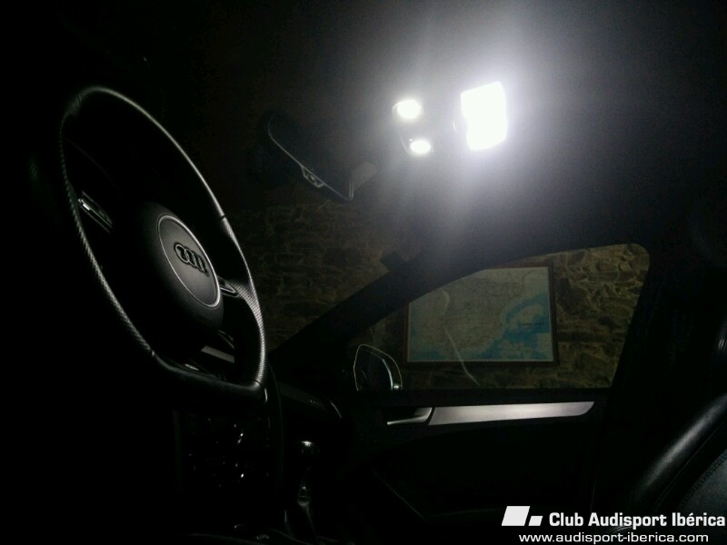

Tineo Publicado 21 de Noviembre del 2015 Autor Denunciar Publicado 21 de Noviembre del 2015 (editado) Ufff, 97 fotos subidas de nuevo en otro servidor de imágenes. Menuda faena me han liado estos bandarras de imageshack.us el hilo es inútil sin fotos y afortunadamente pude recuperarlas todas: las desvinculadas hasta la página 20. Hoy han llegado los nuevos leds de los plafones interiores, recomendados por el compañero RJ32. Veremos a ver.... tienen pinta de chuzar fuerte, jeje Editado 21 de Noviembre del 2015 por Tineo Responder
Grial Publicado 22 de Noviembre del 2015 Denunciar Publicado 22 de Noviembre del 2015 Jajaja, has caído, socio !!! Pero... como alumbren más que los que ya llevamos, ¿nos vas a obligar ahora a volver a cambiarlos todos y pasar a la versión Iluminación 3.0??? pd.: menuda currada lo de volver a colocar todas las fotos !! Responder
Tineo Publicado 22 de Noviembre del 2015 Autor Denunciar Publicado 22 de Noviembre del 2015 (editado) Instalados! El tono es perfecto e identico en los dos plafones, quizás demasiada luz jaja P.d. el mapa de la foto es de la época de Castilla La Vieja y todo aquello, jiji Editado 22 de Noviembre del 2015 por Tineo Responder

Tineo Publicado 22 de Noviembre del 2015 Autor Denunciar Publicado 22 de Noviembre del 2015 Aaay pecador! Eh de reconocer que tienen buena pinta, a disfrutarlos! Lo siento, te he dejado solo ... no volverá a ocurrir como dijo el juancar.jajaja. A ver si resultan bien, alumbran blanco homogéneo y el efecto atenuado al apagar es calcado a las bombillas de filamento... Pero es una barbaridad lo que alumbran, la rubia ya tiene competencia. Responder
