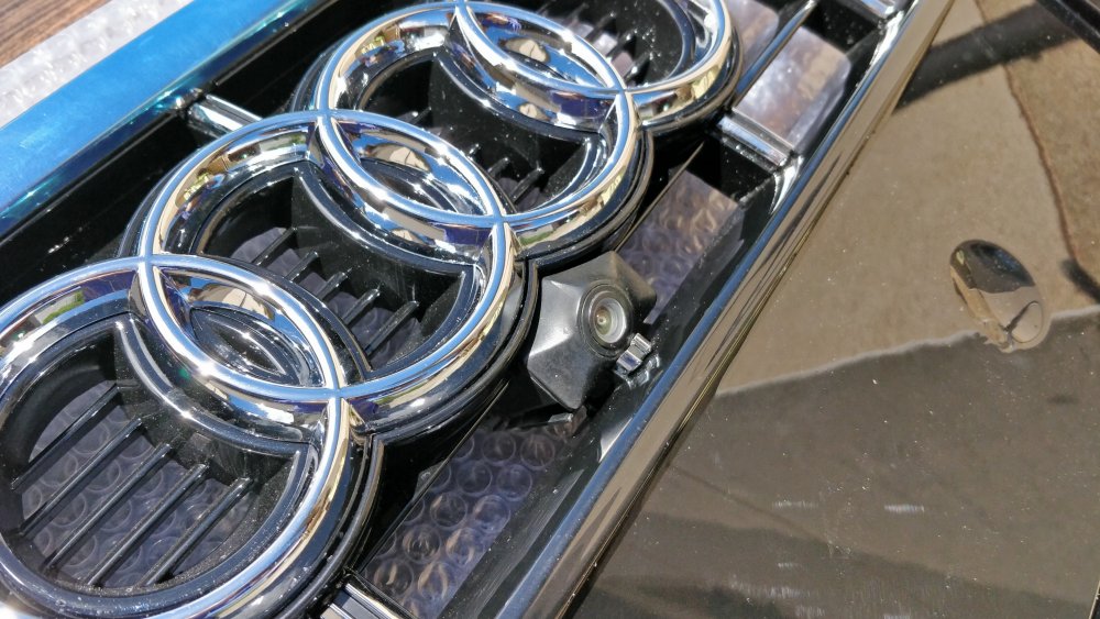

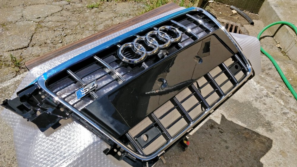

Preparativos para aprovechar el cambio de correas de bomba inyectora y accesorios...
Nueva parrilla actualizada y encaje de cámara delantera
