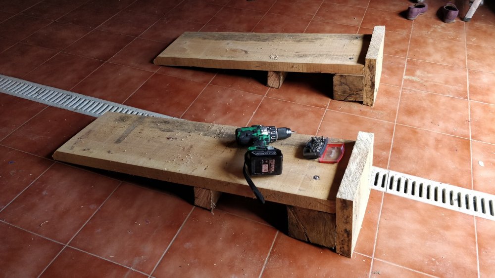

Tineo Publicado 30 de Julio del 2018 Autor Denunciar Publicado 30 de Julio del 2018 En 25/7/2018 a las 23:25, juliaars2000 dijo: Espero deseosa las fotos ! .... Pues sí juliaars, ahora que he recopilado el material necesario (seguro que hara falta algo más a mayores o nos cargaremos algo, eso fijo) Y que tengo unos dias libres por delante, nos vamos a ...LIAR CON LA GRAN PARADA TÉCNICA,jejeje, Intentaré sacar fotos del proceso, por una vez hago algo sin prisa y por lo pronto m he preparado unas rampas bien hechas que se quedarán para futuras intervenciones. Hace un año en vez de venderlos, tire unos pinos de una finca y les pedí a los de la sierra que quería tablones bien gordos, esos cab***es m lo tomaron al pie de la letra y son de 6cm grueso. Eso no lo hay en el mercado, no lo busquéis. Qué bárbaros, aguantan toneladas pero aún así hay que afianzarlos bien. Responder
