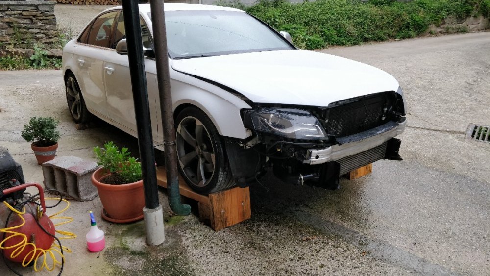

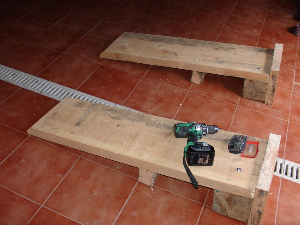

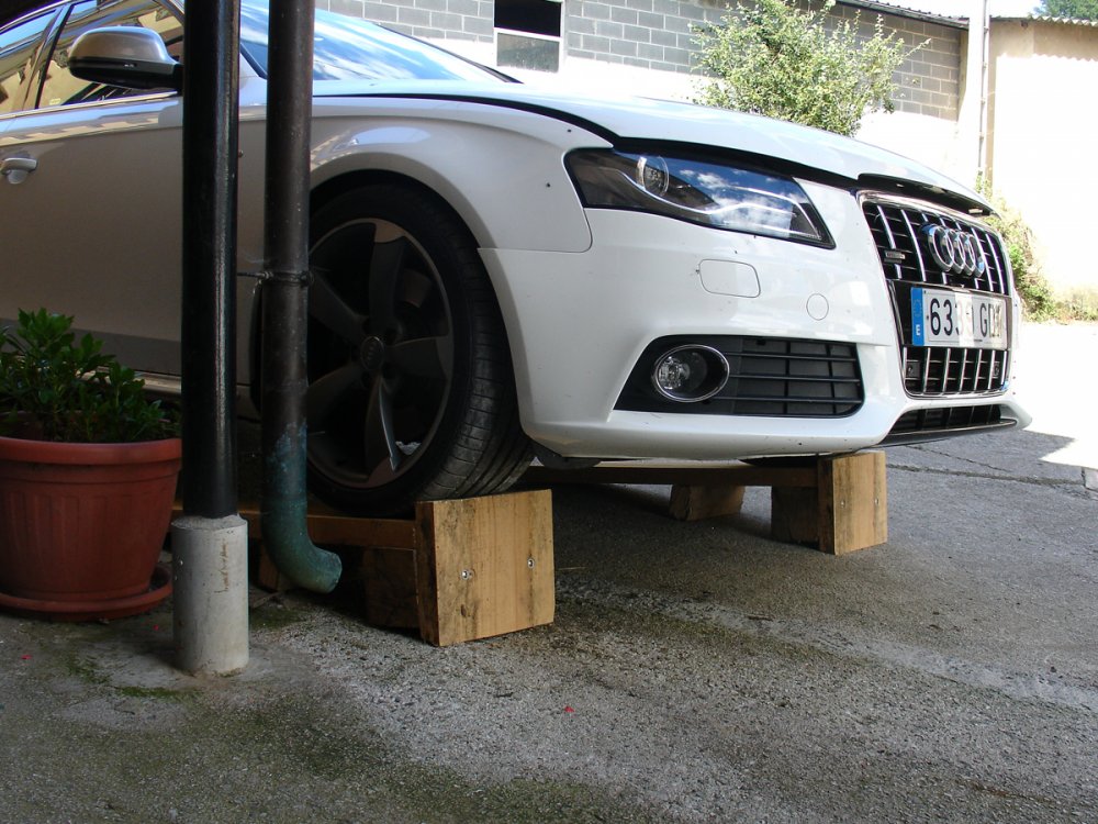

Aunque no es imprescindible elevador, es necesario levantar el morro, para ello he preparado unas rampas que lo alzan unos 25 cms. es suficiente:

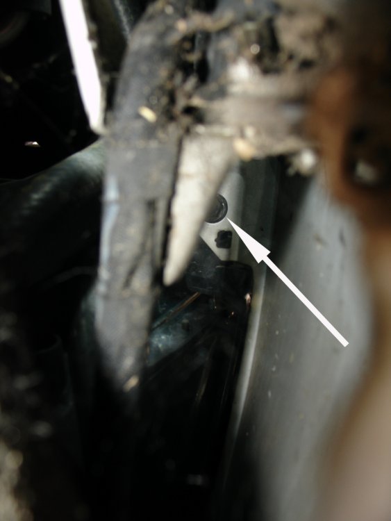

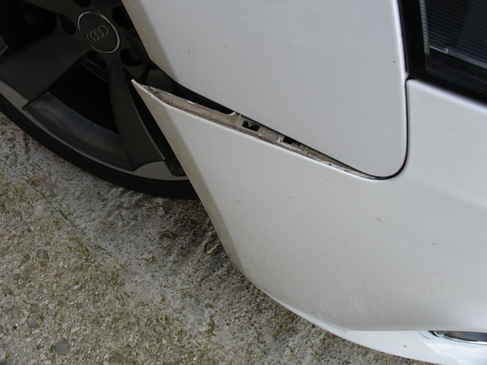

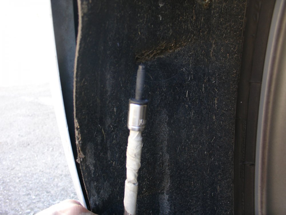

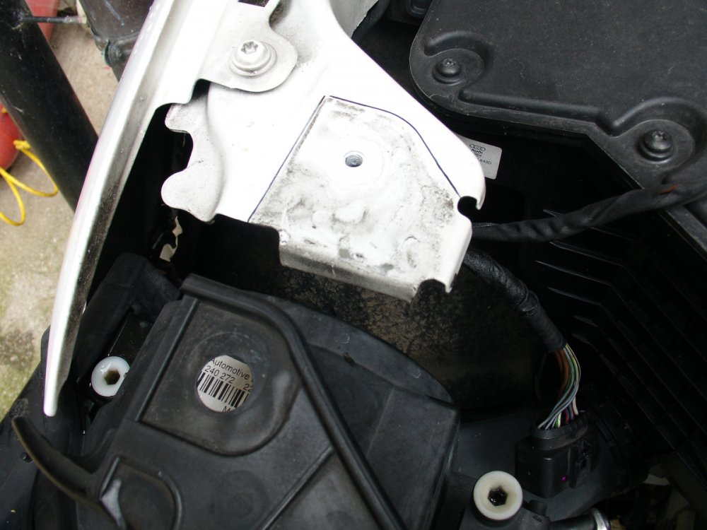

Antes de subirlo el coche a las rampas hay que sacar un par de tornillos interiores que sujetan el parachoques
- girar rueda,
- desatornillar dos torx inferiores del paso rueda
y ya se accede retirando un trozo del paso de rueda a esos tornillos
tamiben se deja desencajada la defensa de la aleta.
ya se puede subir a la rampa.

una vez arriba, quitar paneles inferiores y retirar paragolpes, los antinieblas no es necesario desmontarlos sólo soltar el conector electrico

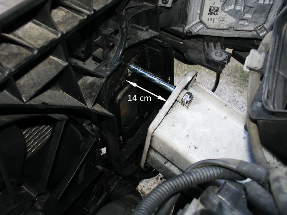

nos ponemos ya en el proceso de desplazar el "morro"

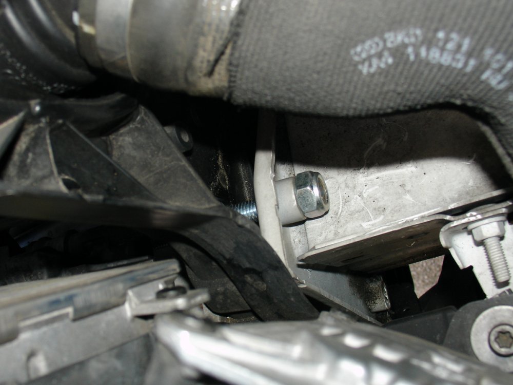

`por cada lado hay tres tornillos grandes metrica 22  que lo afianzan a las puntas del chasis.

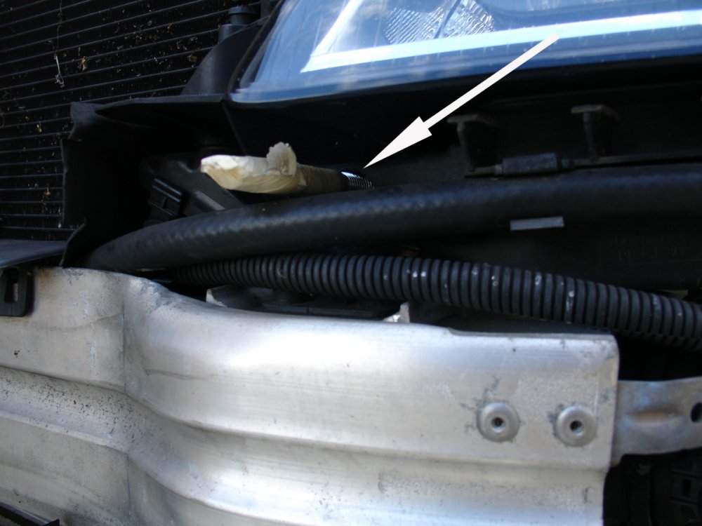

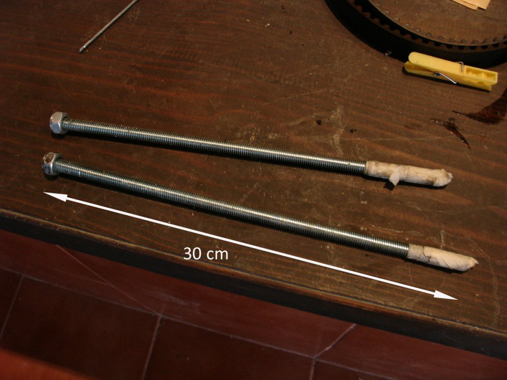

soltamos el superior y le ponemos una varilla roscada (de ferretería). Esas dos varillas son las que se encargarán de sujetar el morro con ambos radiadores y no se caiga al suelo,
hay un agujero bajo el faro que es por donde se introduce la llave para desmontar y donde ponemos las varillas.
aqui se ve la varilla insertada en el interior, ademas le he puesto una tuerca para bloquearla con más seguridad
son estas

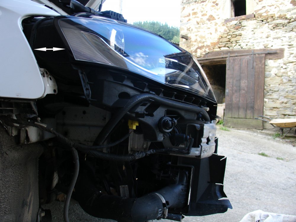

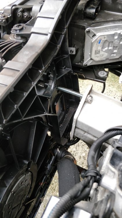

se sueltar los otros cuatro tornillos gordos y otros dos torx inferiores que sujetan el radiador.

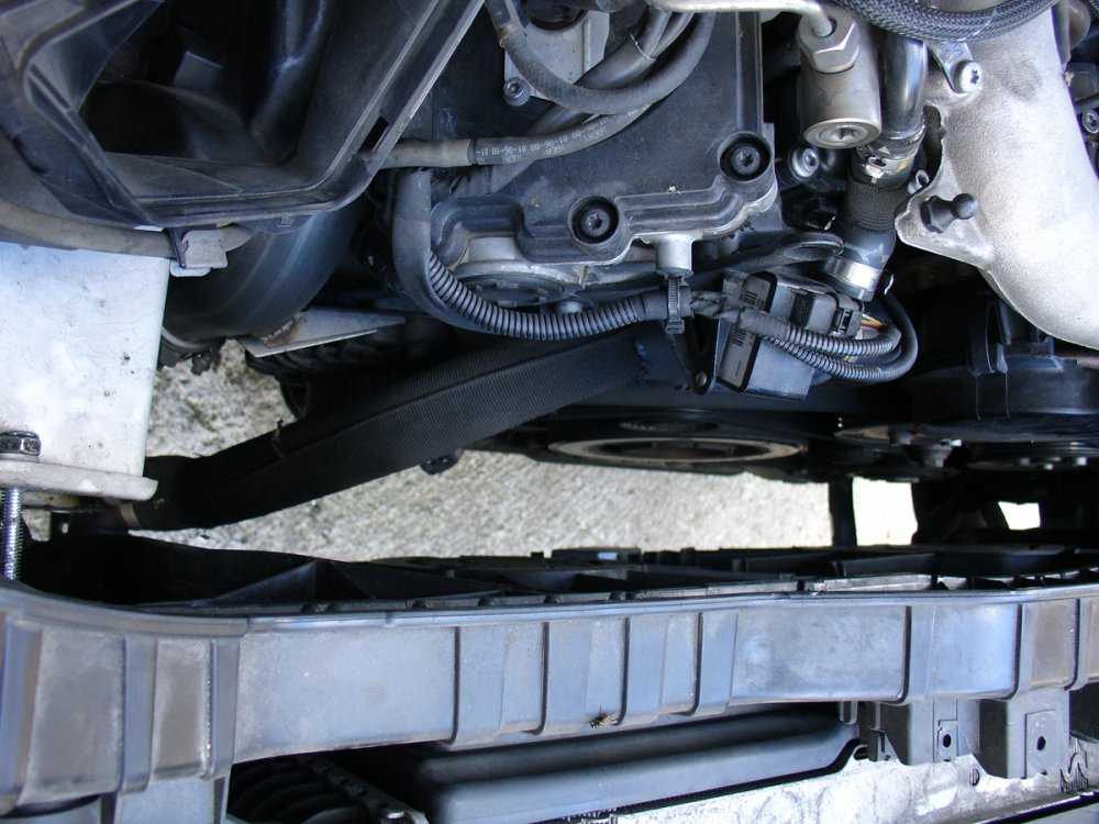

Unas fotos de como queda en posicion de servicio del lado derecho
del lado izquierdo no hace falta desplazarlo tanto. sólo he soltado el tubo superior de radiador, el resto de tubos se han quedado en su sitio.
con rotulador indeleble, una marca de la posicion original. Los faros se van con el morro, no es necesario volver alinear la iluminacion al volver.

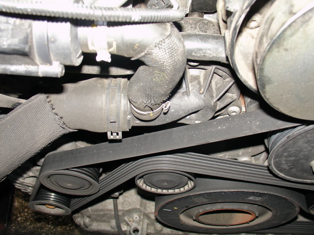

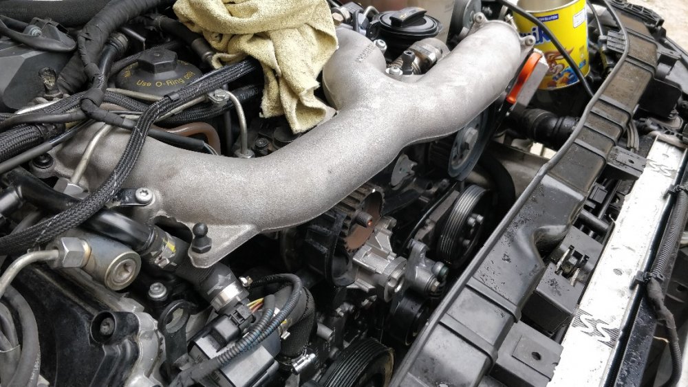

hasta ahora sólo hemos creado espacio, vamos con el barro..
termostato:

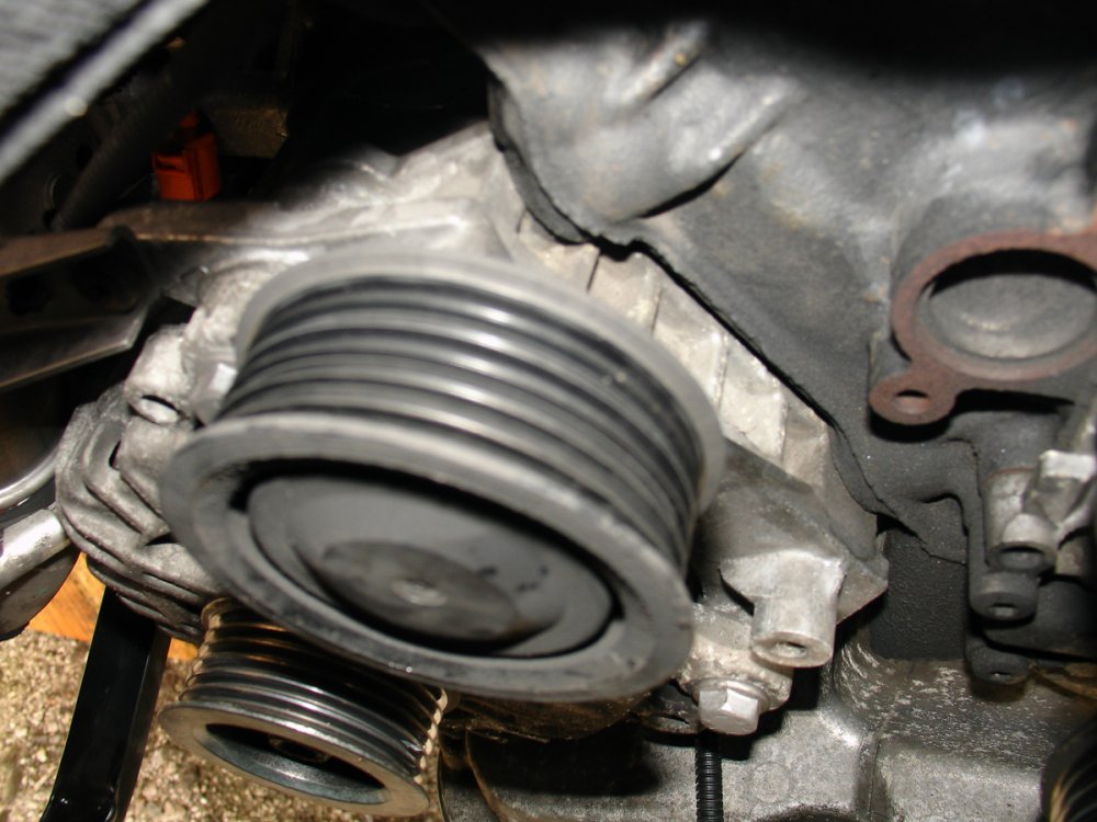

polea alternador: al final era fija (no libre) y no la cambie. La referencia que me marcaba etka no corresponde con el alternador montado, es algo extraño.

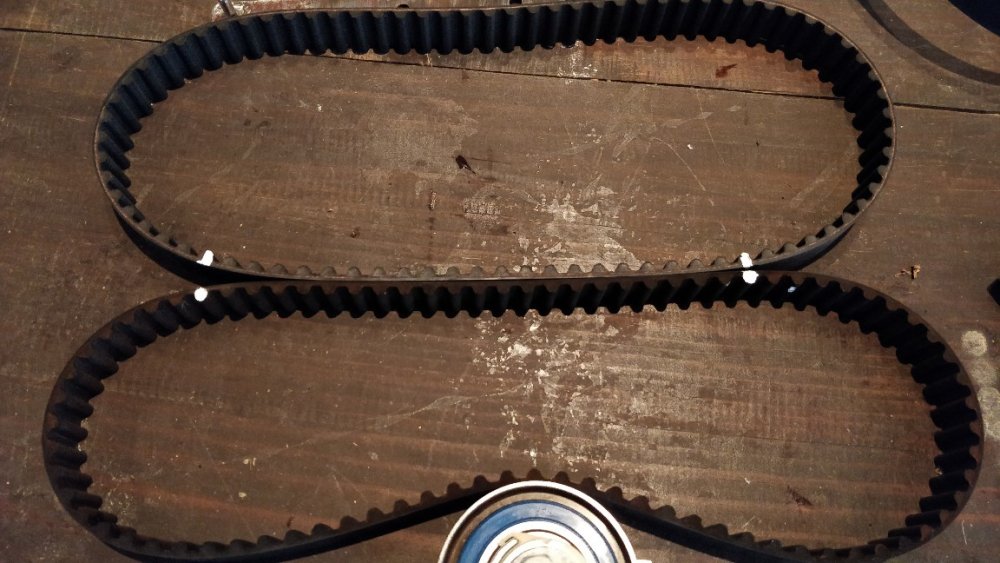

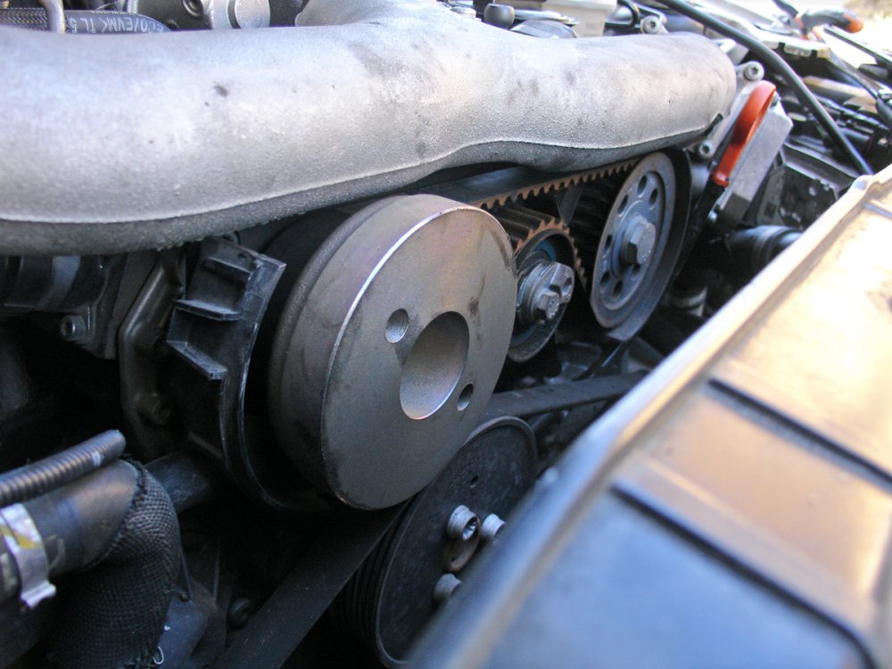

esta es la correa de bomba de alta presion de combustible (V6 tdi).
Es dentada pero no es distribución ; la voy a cambiar con su tensor automatico
