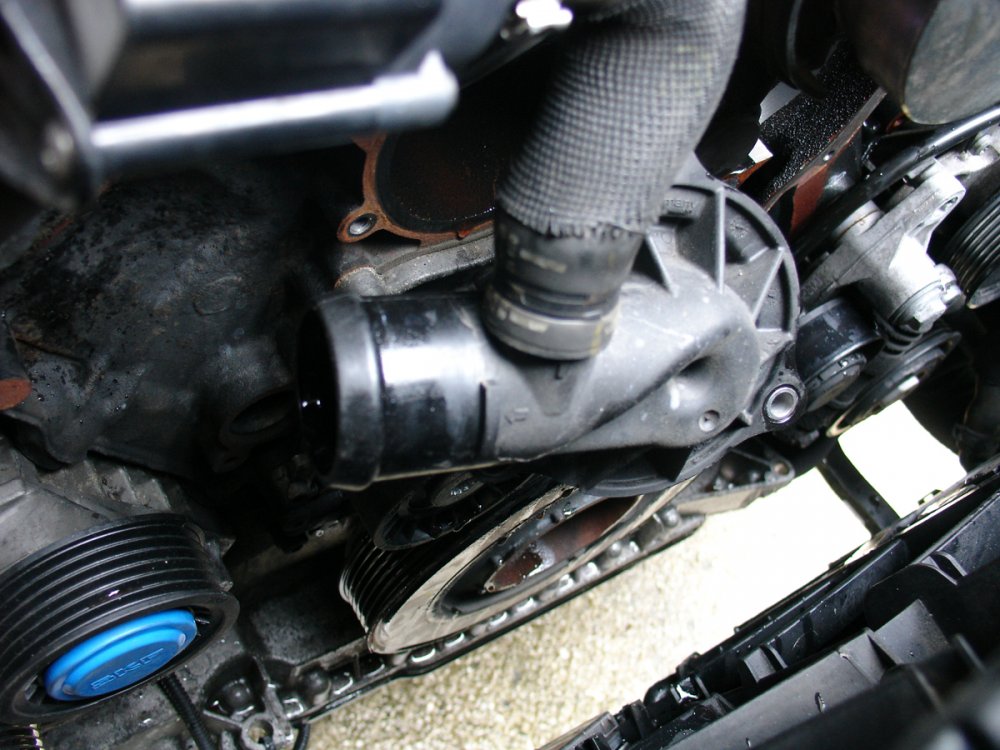

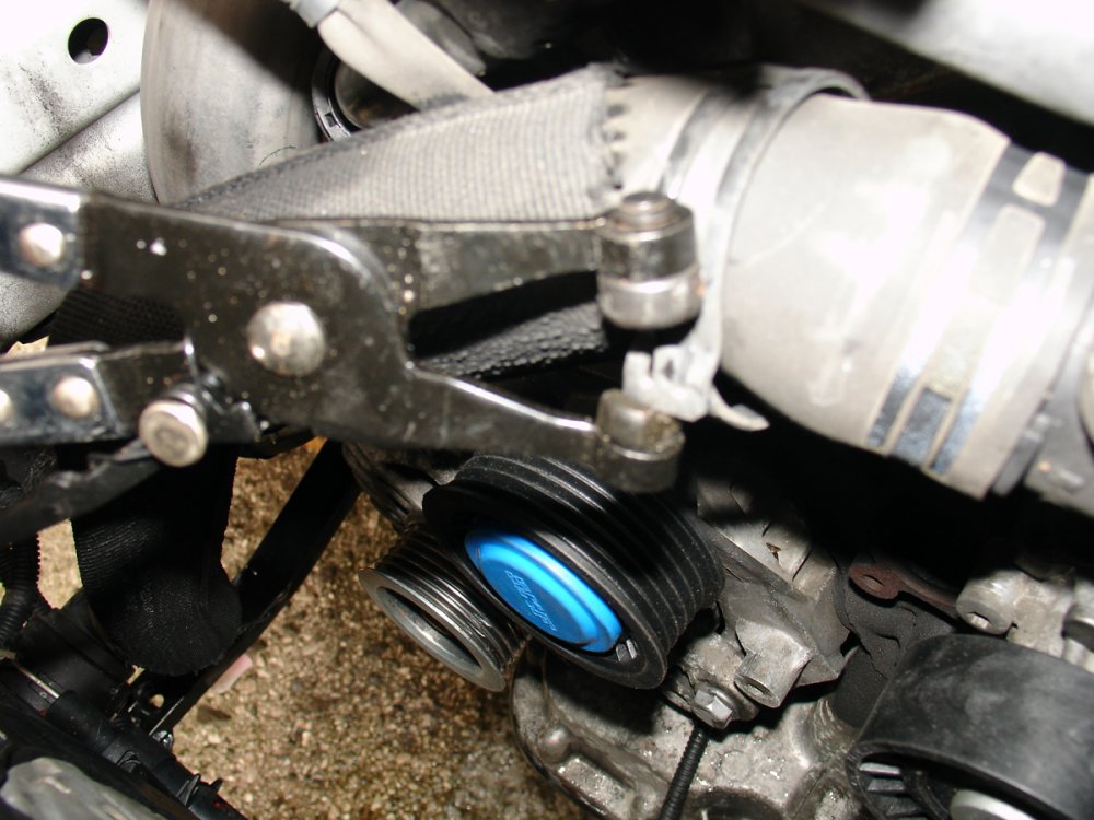

quitamos la correa y vamos con la bomba de refrigerante
desmontar polea
un "sujetador" casero, tornillos xzn y llave 10
se quedan los tornillos torx a la vista (creo son siete)
caera refrigernate al sacarla
Las dos bombas, ya se notaba algo de corrosion en juntas, a pesar de usar siempre g12 original (ojo con los sucedaneos  no OEM pueden provocar corrosiones)

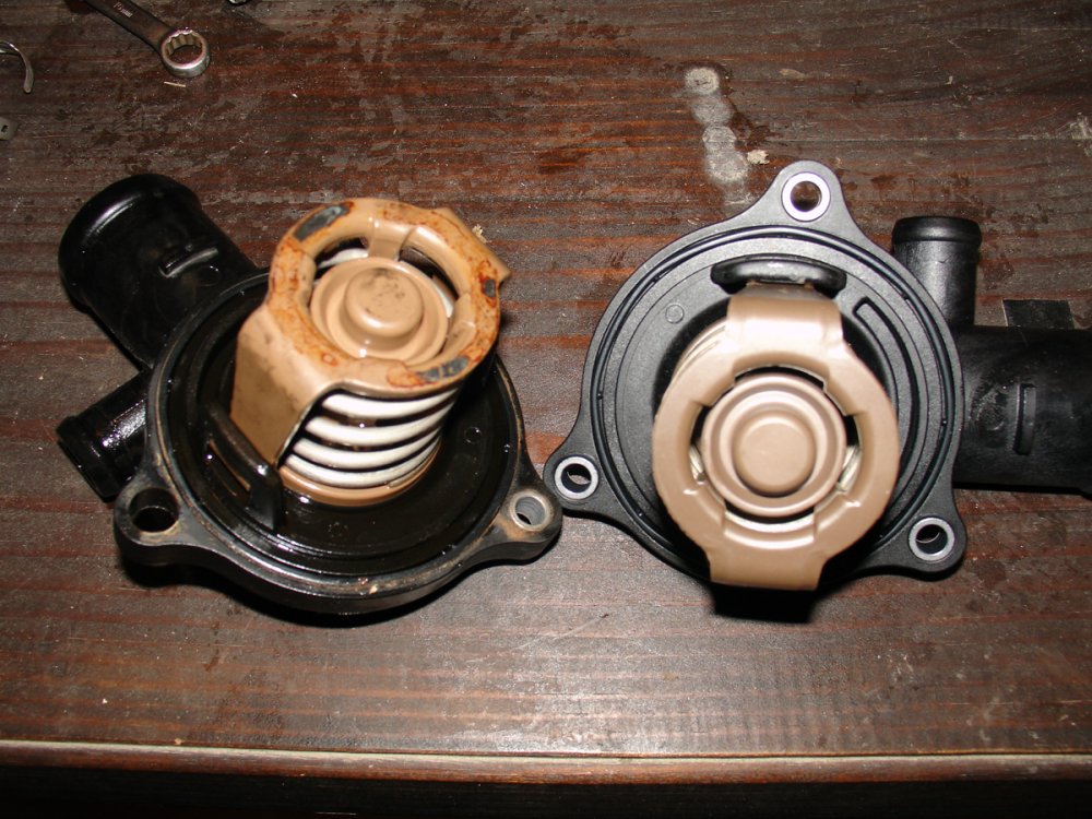

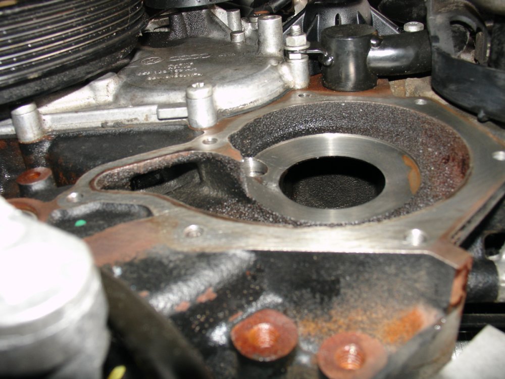

Termostato....
IMPORTANTE:

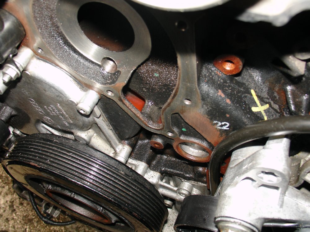

Lijar los asientos de termostato y bomba de agua, usar una lija fina para que el asiento posterior sea perfecto.  Yo le he puesto grasa de silicona (no se puede usar otra cosa o simplemente nada)
Limpiar con un trapo que no suelte pelos  y se vayan al circuito refrigeracion.
Publicado (editado)
el montaje de termostato y bomba de agua tiene que ser cuidadoso, aproximar tornillos a mano luego ir apretandolos en circulo varias veces.

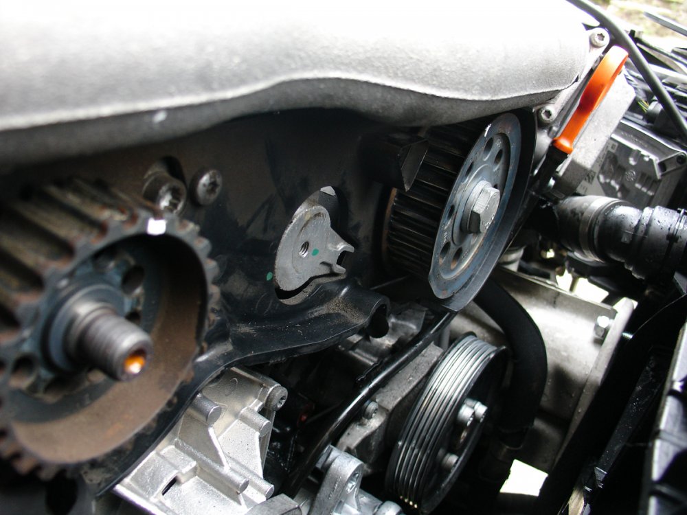

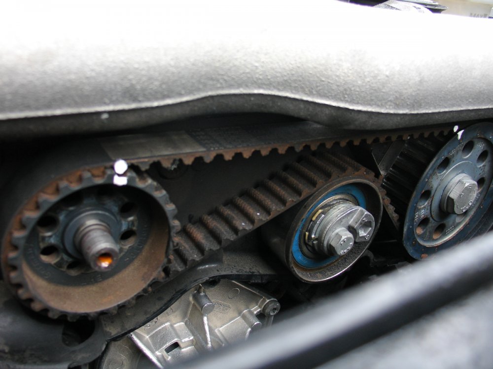

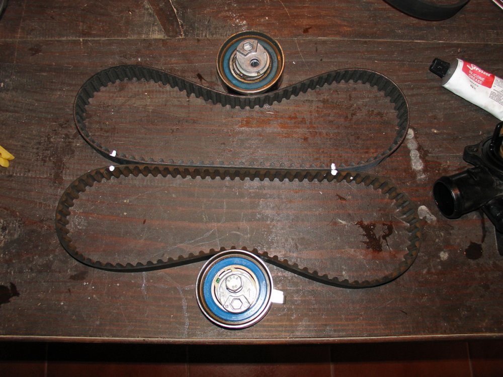

correa de alta:
lleva un volante de inercia que ya esta retirado en la foto. Marqué la posicion inicial en poleas.
comparamos poleas, mismo numero de dientes;   la inferior no esta tan estirada como muestra la foto.
el tensado, hasta aproximar las dos marcas (un puntito verde enfrentado a la muesca)

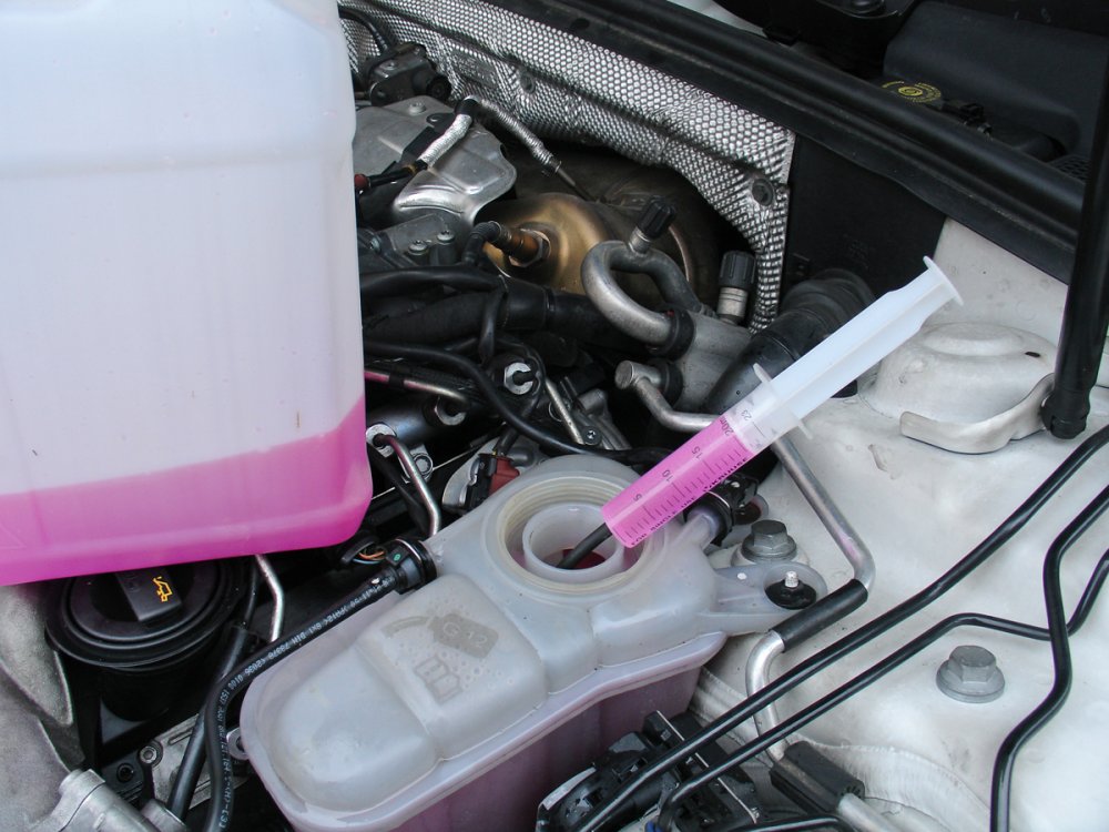

y vamos con el llenado de refrigerante.
rellenar G13 hasta el max en vaso de expansión. Van saliendo burbujas al ir llenando radiador y parte del bloque motor.
en este punto se puede acabar de purgar con motor en marcha o como hice... con motor parado, purgado casi completamente sin arrancarlo

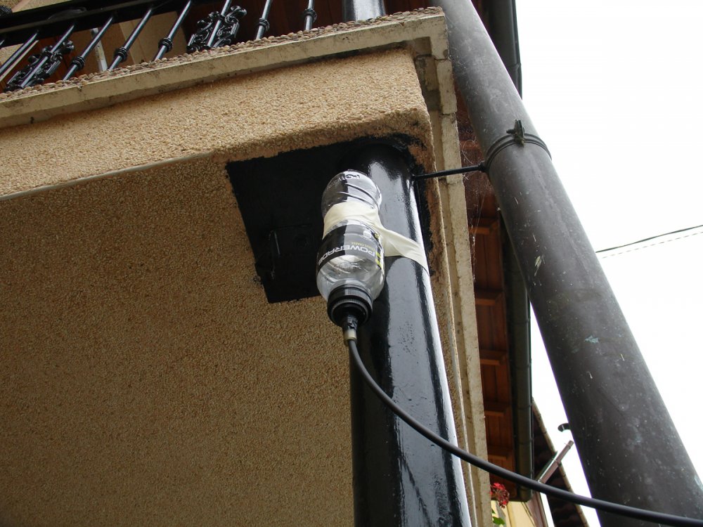

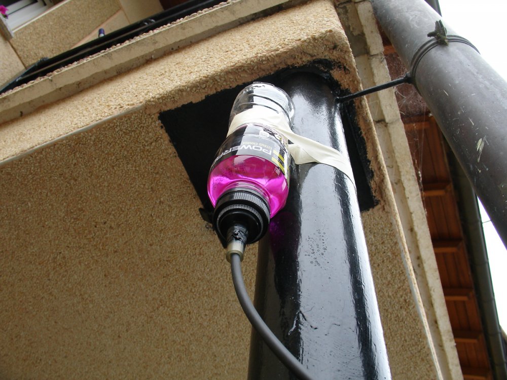

bote de refresco a dos metros de altura sobre el vaso de expansion (0,2bar)

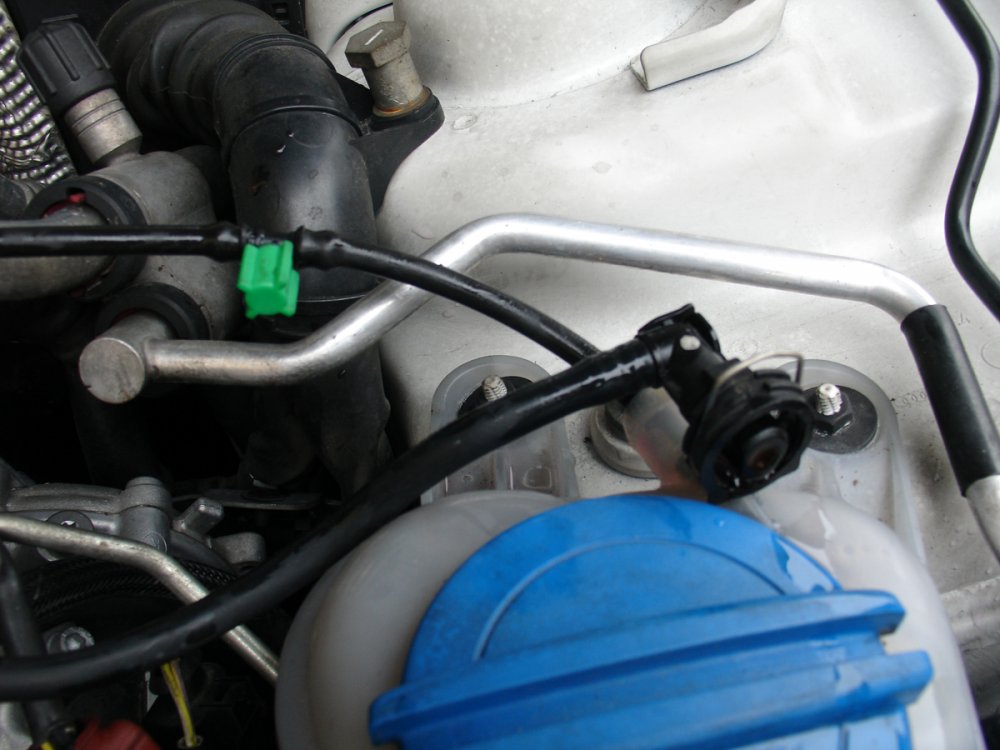

conectar la tuberia al desahogo de las culatas,
y llenar el powerade con g13 hasta que vierta el tubo suelto.
Le pongo un tapon al tubo suelto.

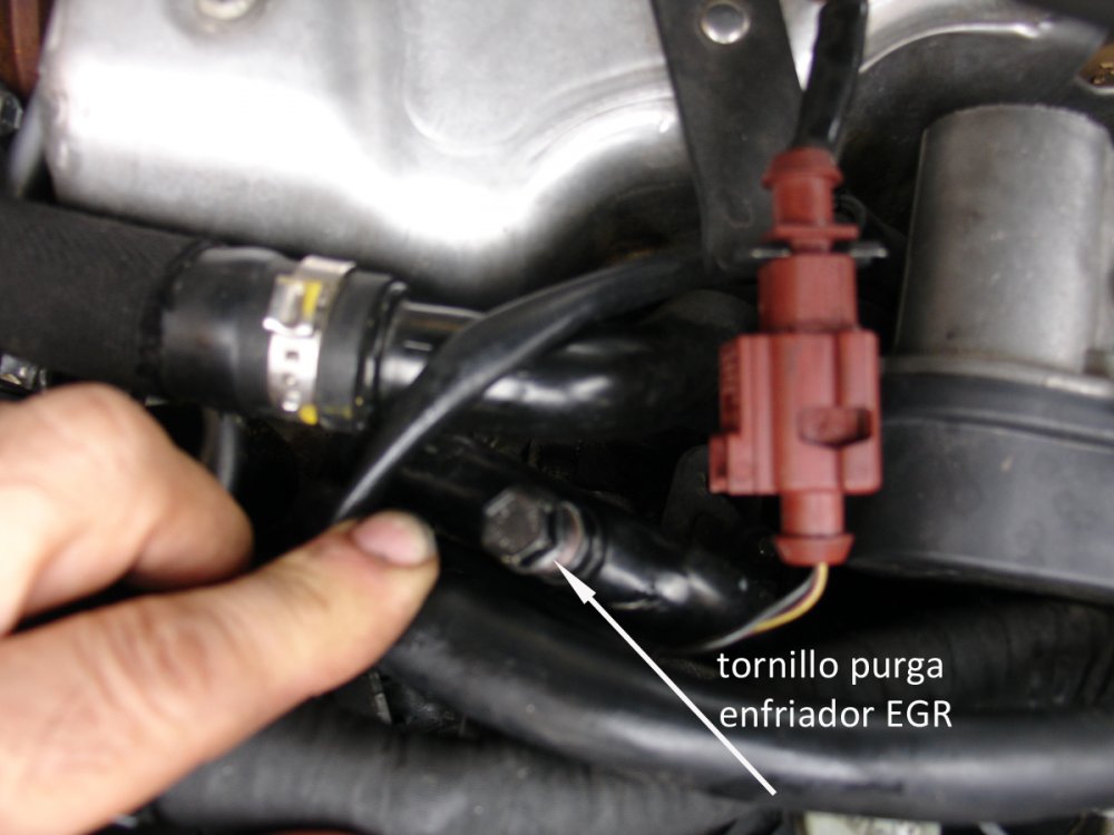

purgamos los otros dos puntos altos de manera que se aproveche esa pequeña presion,
punto alto 1: purgado en tuberia enfriador EGR (en medio del motor)

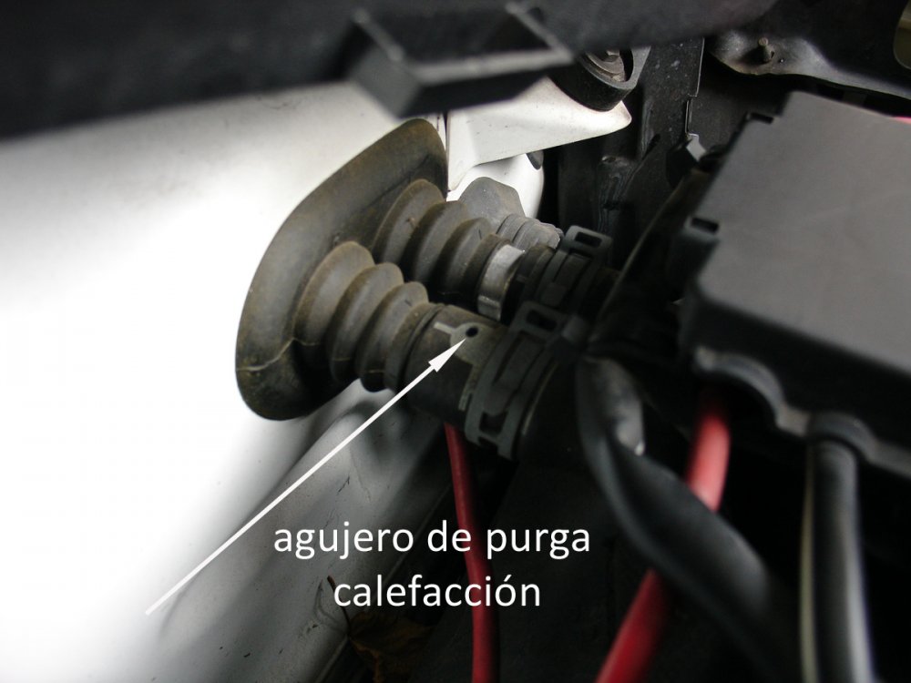

punto alto 2: radiador calefaccion: en el vano motor tras las conexiones electricas (tuve que quitar el tornillo y retirarlas hacia adelante para hacer sitio)
ese tubo hay que sacarlo hasta que quede libre el agujerito y evacue el aire-liquido.
luego saque el exceso,

Termostato y refrigerante, es el original Audi.  El resto son componentes SKF.

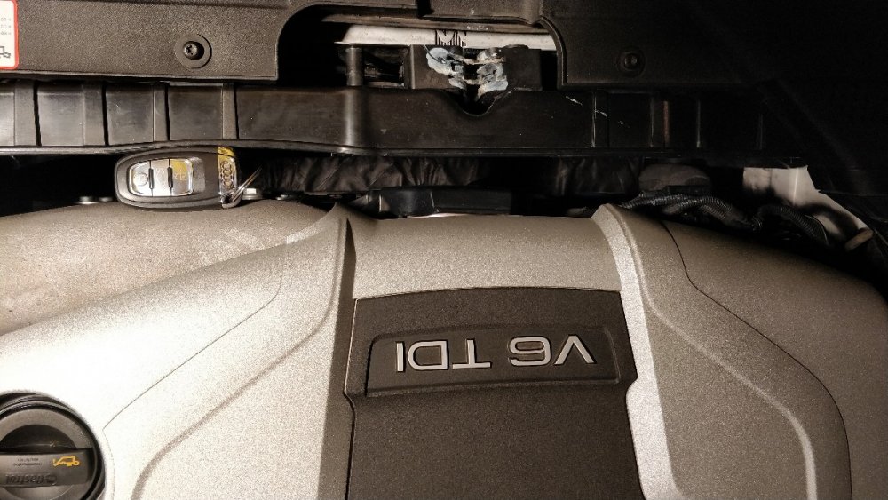

Varilla roscada de ferretería M10 estándar (10mm de sección), compre un metro y  cortada, aún quedan 40 cm por ahi. Tiene cinta en el corte para prevenir un corte o topezazo contra ella.
Con un par de varillas ya es suficiente para sujetar el morro, se podrían poner más (hasta seis)

Esas fotos publicadas son en posición de servicio, en posición normal tengo aún menos espacio que en el A6.
Ahhhh amigoooo ya entiendo lo que haceeess !!
A mi ni se me había ocurrido ! ¿es mucho trabajo?  yo ni lo había planteado por el gas del aire acondicionado, porque di por hecho que sería tuberías rígidas.

No no, para poner en posición de servicio no se desconecta nada del AA. Solo solté una sola tubería de radiador de lado izquierdo y los conectores de los faros. Las tuberías dan bastante batiente aunque yo lo desplacé más del lado derecho (solo hay una tubería)) quel otro
