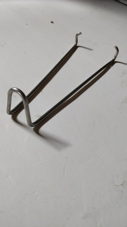

Tineo Publicado 12 de Agosto del 2018 Autor Denunciar Publicado 12 de Agosto del 2018 (editado) hace 12 horas, juliaars2000 dijo: ... ¿Como lo ves? fácil no? jajaja Tengo mis dudas, Un asunto delicado esto de los calentadores, si se da bien es un ratillo, si se da mal puede liarse gorda. Por lo pronto ya me hice un quita-capuchones casero, jajaja que escondidos estan los judios, sobre todo el n°6 que es el que falla. Los cambiaré todos dentro de unos días . Editado 12 de Agosto del 2018 por Tineo Responder
