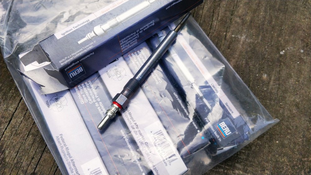

Tineo Publicado 12 de Agosto del 2018 Autor Denunciar Publicado 12 de Agosto del 2018 El asunto de aflojarlos es delicado, que si motor caliente que si motor frío... https://www.audi-sport.net/xf/threads/3-0-tdi-capa-glowplug-diy.260446/ Aquí dicen que los código de motor CAPA llevan BERU de origen. Si se pone el tema bravo ....tengo nitrógeno líquido en el curro. http://www.beruparts.eu/parts/glow-plugs/high-tech-steel.html Serie GE: Tres fases, no solo en el preencendido están activos. Por cierto, veo que algunos motores (a partir de 2013) b8 facelift ya llevan calentadores modernos PSG con sensor de presión, por cierto..... Carísimos, por encima de 150 pavos cada uno, pufff de esta libramos. Responder
juliaars2000 Publicado 13 de Agosto del 2018 Denunciar Publicado 13 de Agosto del 2018 hace 21 horas, Tineo dijo: El asunto de aflojarlos es delicado, que si motor caliente que si motor frío... https://www.audi-sport.net/xf/threads/3-0-tdi-capa-glowplug-diy.260446/ Aquí dicen que los código de motor CAPA llevan BERU de origen. Si se pone el tema bravo ....tengo nitrógeno líquido en el curro. http://www.beruparts.eu/parts/glow-plugs/high-tech-steel.html Serie GE: Tres fases, no solo en el preencendido están activos. Por cierto, veo que algunos motores (a partir de 2013) b8 facelift ya llevan calentadores modernos PSG con sensor de presión, por cierto..... Carísimos, por encima de 150 pavos cada uno, pufff de esta libramos. Jodo, vaya susto ! Yo lo haría con el motor templado y arreando. Responder

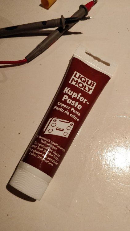

Tineo Publicado 14 de Agosto del 2018 Autor Denunciar Publicado 14 de Agosto del 2018 (editado) En 13/8/2018 a las 19:54, juliaars2000 dijo: Jodo, vaya susto ! Yo lo haría con el motor templado y arreando. Ya me hice con un tubo de grasa de cobre, encargaré los calentadores (6) Editado 14 de Agosto del 2018 por Tineo Responder
juliaars2000 Publicado 15 de Agosto del 2018 Denunciar Publicado 15 de Agosto del 2018 hace 14 horas, Tineo dijo: Ya me hice con un tubo de grasa de cobre, encargaré los calentadores (6) Esa misma tengo yo. El tester para comprobar la "pureza" de la grasa de cobre ? Responder
Tineo Publicado 20 de Agosto del 2018 Autor Denunciar Publicado 20 de Agosto del 2018 En 15/8/2018 a las 12:35, juliaars2000 dijo: Esa misma tengo yo.... Red label, como el buen whisky Responder

Tineo Publicado 21 de Agosto del 2018 Autor Denunciar Publicado 21 de Agosto del 2018 hace 16 horas, juliaars2000 dijo: Ya nos contarás tu andanza para quitarlos y si mejora en el arranque... solo se nota un poco en el primer arranque de la mañana si estamos a menos de 12 grados. Osea, en esta temporada... dias contados. La verdad es que estos v6 tdi arrancan cañon; ni un atisbo de ruido de patines con mas de 180.000kms ... yo creo que el aceite motul con cambios cada 20.000kms esta haciendo buena labor. ya veremos cuando los instalo, aun tengo que poner el filtro de gasoil; me presta un elevador uno de los mecánicos que m debe favores jajaja. Que lo ponga mientras me tomo una cerveza Responder
