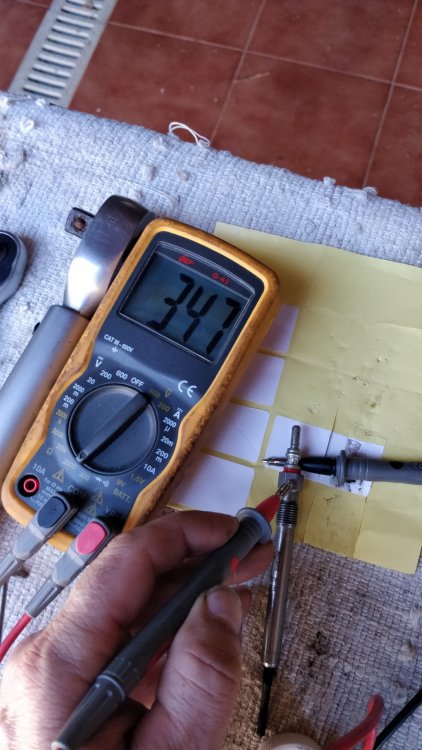

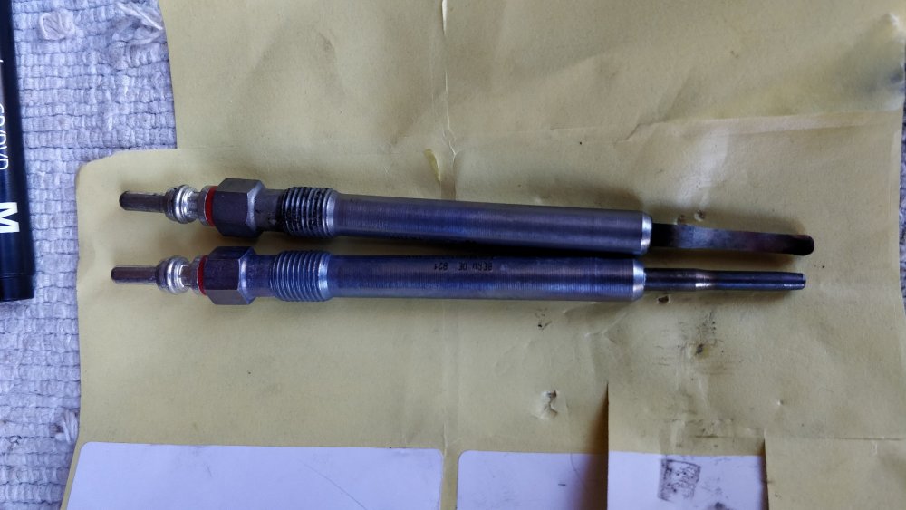

Tineo Publicado 26 de Agosto del 2018 Autor Denunciar Publicado 26 de Agosto del 2018 hace 16 horas, Tineo dijo: Jajaja, lo de los calentadores qyzas lo dejo hasta las heladas. Bueno, Hoy que tuve un inciso en la campaña de las patatas (lo primero es la supervivencia) me puse con el tema. Los nuevos BERU son idénticos a los que saqué. Todos ok menos el num. 6 que da una impedancia muy alta, en la práctica estaba no operativo según estaba avisando el registro de error en diagnosis. Un calentador correcto tiene que dar un valor próximo a 1 Ohm,. Este pasaba de 300... Responder

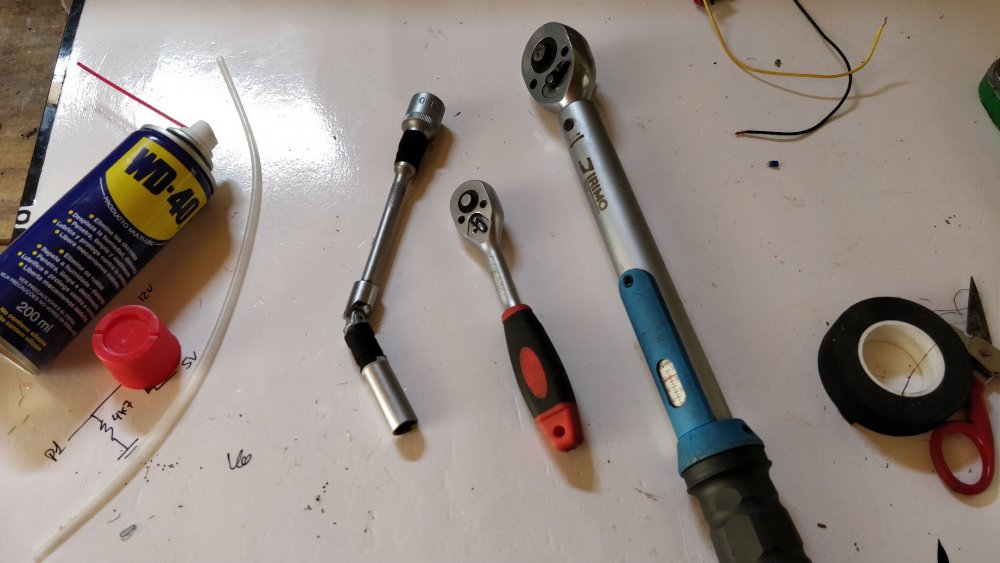

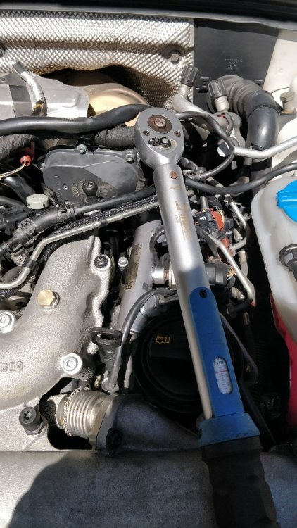

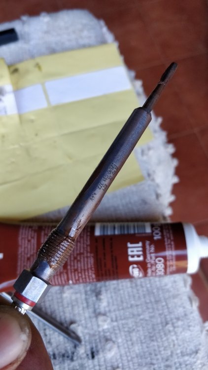

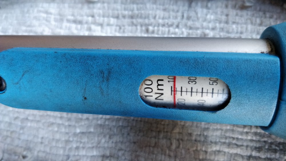

Tineo Publicado 26 de Agosto del 2018 Autor Denunciar Publicado 26 de Agosto del 2018 Un extractor casero, un trozo de goma macarroonnnnn.... Los había chorreado con wd40 hace una semana, pero salieron sin necesidad de convencerlos, tenía tarada la dinamométrica a 20 nw y no salto con ninguno de ellos. A los nuevos... Pasta de cobre y apriete 12nw Responder

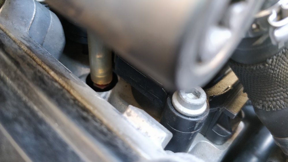

Tineo Publicado 26 de Agosto del 2018 Autor Denunciar Publicado 26 de Agosto del 2018 (editado) Aunque los cambié todos, el más complicado de extraer... El n°6, además de apartar un mazo cables hubo que soltar el servomotor de chapaletas del banco 2 para hace algo más de sitio. Luego ya hubo espacio para sacarlos, son más largos que Mayo. Editado 26 de Agosto del 2018 por Tineo Responder
Tineo Publicado 26 de Agosto del 2018 Autor Denunciar Publicado 26 de Agosto del 2018 hace 20 horas, juliaars2000 dijo: Que tal llevas la semana? hay avances? yo por más que lo pienso me hecho a temblar imaginando derrames de aceite de dirección jajaja En esta plataforma a4-a5 la cremallera de dirección esta muy accesible ya que va abajo integrada en el subchasis delantero. Tu sí que tienes un fregao importante. El coche tiene un uso diario con un promedio de cuatro arranques, lo que hace sumar por encima de 7000 ciclos de encendido, es normal que falle algún "consumible" de estos. Aunque el resto de calentadores parecían en buen estado, los cambié del tirón. Ya se nota mejoría con un arranque instantáneo, Responder
