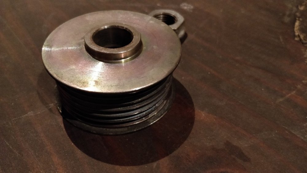

Tineo Publicado 5 de Septiembre del 2018 Autor Denunciar Publicado 5 de Septiembre del 2018 En 26/7/2018 a las 9:33, Tineo dijo: - cambiar polea alterndor Esto había quedado rezagado, El alternador traía de origen una polea simple Responder

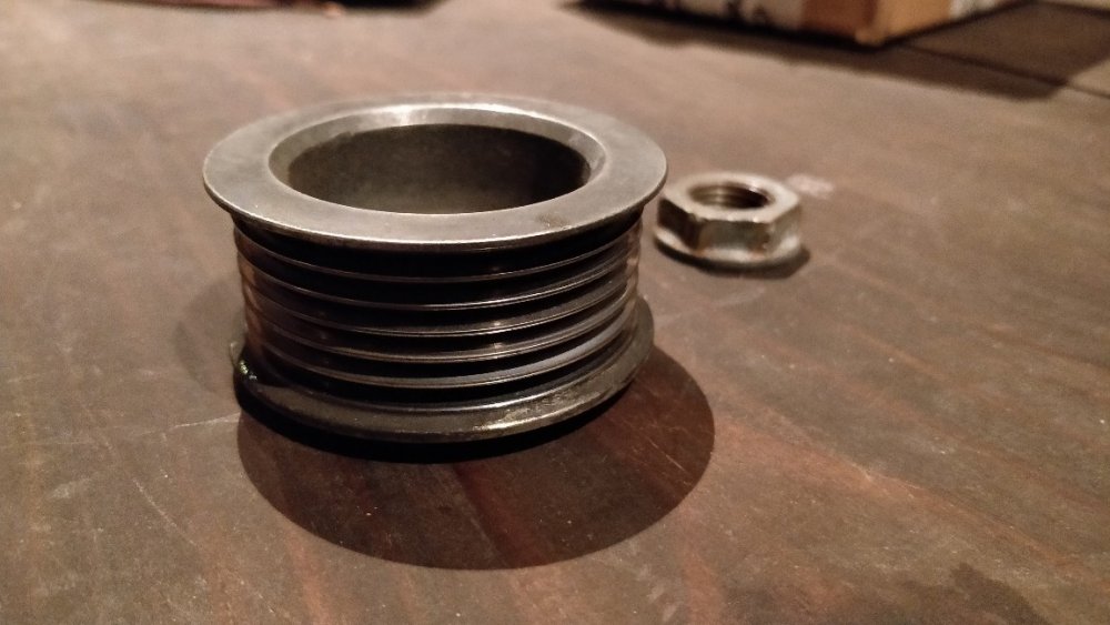

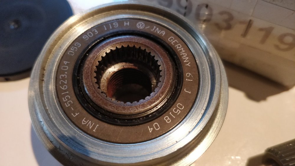

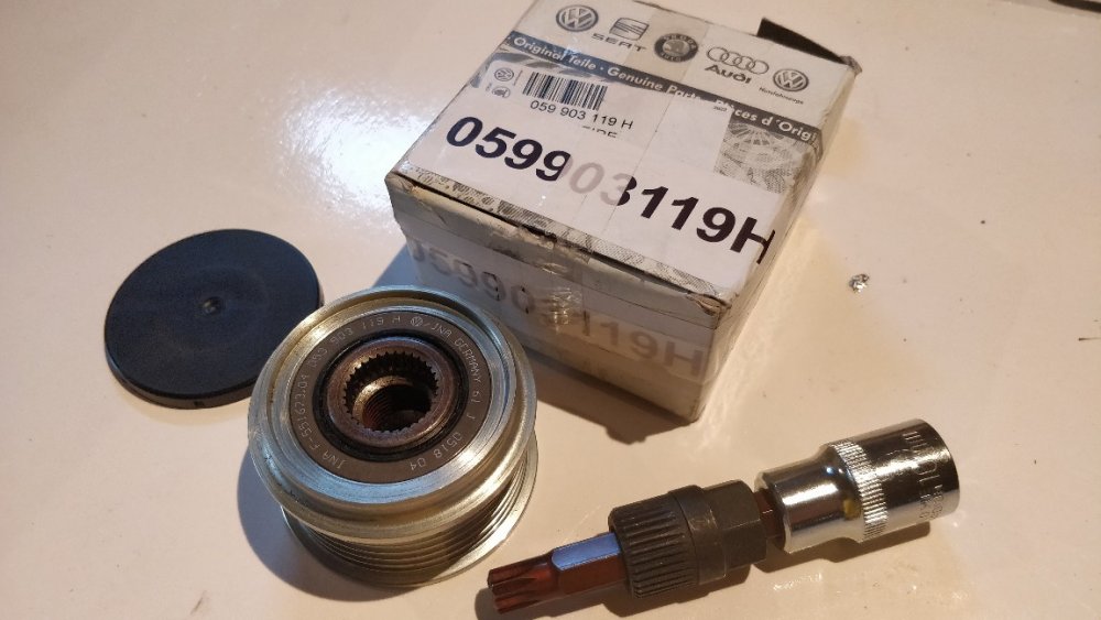

Tineo Publicado 5 de Septiembre del 2018 Autor Denunciar Publicado 5 de Septiembre del 2018 Y con el cambio de correas y otros elementos no se había resuelto un pequeño grilleo a ralentí. La polea libre (OEM) que tenía preparada para sustituir no servía directamente ya que aunque el diámetro y filetes de tornillo de su eje son comoatibles, l falta ese reborde en el anclaje al eje Así que no conforme, prepare un casquillo adaptador de 4mm. Y la puse hoy. Basta aflojar correa y por abajo hay espacio suficiente para sustituirla. Se han ido todos los ruidos e incluso hace menos ruido que recién estrenado. por lo visto algunos V6 TDI no la traen y es una mejora importante tambien en confort de marcha ya que el motor baja de vueltas con mayor celeridad, eso también lo he notado aunque es más sutil. Responder
juliaars2000 Publicado 6 de Septiembre del 2018 Denunciar Publicado 6 de Septiembre del 2018 En 5/9/2018 a las 22:10, Tineo dijo: Y con el cambio de correas y otros elementos no se había resuelto un pequeño grilleo a ralentí. La polea libre (OEM) que tenía preparada para sustituir no servía directamente ya que aunque el diámetro y filetes de tornillo de su eje son comoatibles, l falta ese reborde en el anclaje al eje Así que no conforme, prepare un casquillo adaptador de 4mm. Y la puse hoy. Basta aflojar correa y por abajo hay espacio suficiente para sustituirla. Se han ido todos los ruidos e incluso hace menos ruido que recién estrenado. por lo visto algunos V6 TDI no la traen y es una mejora importante tambien en confort de marcha ya que el motor baja de vueltas con mayor celeridad, eso también lo he notado aunque es más sutil. Marca INA? Entonces dices que mucho mejor el cambio? Responder
Tineo Publicado 6 de Septiembre del 2018 Autor Denunciar Publicado 6 de Septiembre del 2018 (editado) hace 1 hora, juliaars2000 dijo: Marca INA? Entonces dices que mucho mejor el cambio? Sip, y el tensor de correa accesorios también es INA. Ha bajado el ruido de ralentí. Ya era bajo pero ahora es aun más apagado, la polea libre quita brusquedades en las tensiones de correa y eso redunda en menos rumorosidad Estuve evaluando forrar pasos de rueda y capó para eliminar más ruido de rodadura. Esto ya sería una locura pero fíjate que le hicieron al Tiguan.... Son niveles de RollsRoyce jajaja Editado 6 de Septiembre del 2018 por Tineo Responder
