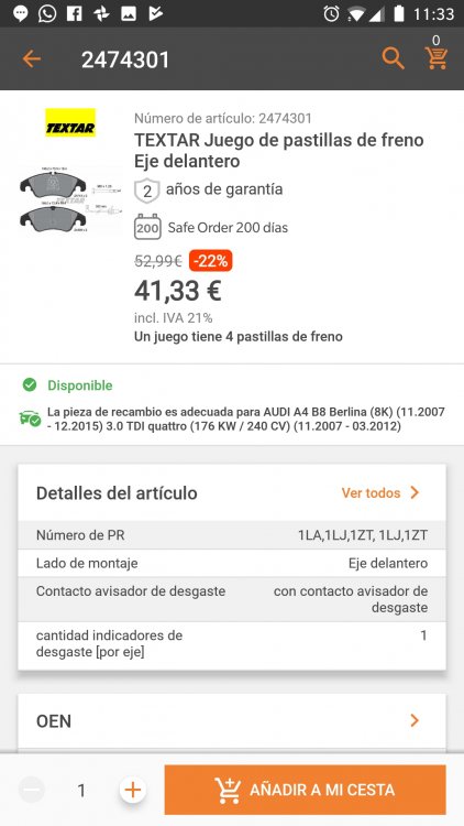

Tineo Publicado 6 de Diciembre del 2018 Autor Denunciar Publicado 6 de Diciembre del 2018 Ahora, abrablalo dijo: ¿Podrías pasarnos links de tus pastillas @Tineo ? De autodoc, Las traseras son modelo epad, de las que sueltan menos porqueria Responder
abrablalo Publicado 6 de Diciembre del 2018 Denunciar Publicado 6 de Diciembre del 2018 hace 23 minutos, Tineo dijo: De autodoc, Las traseras son modelo epad, de las que sueltan menos porqueria Estoy mirando en autodoc, el tema de epad, donde viene especificado? Por curiosidad, en las delanteras no montas con epad? Responder
Tineo Publicado 6 de Diciembre del 2018 Autor Denunciar Publicado 6 de Diciembre del 2018 hace 1 minuto, abrablalo dijo: Estoy mirando en autodoc, el tema de epad, donde viene especificado? Por curiosidad, en las delanteras no montas con epad? Las pastillas delanteras son "normales", frenan más. Es para compensar que tengo más incremento de disco atrás que de serie Responder

abrablalo Publicado 6 de Diciembre del 2018 Denunciar Publicado 6 de Diciembre del 2018 (editado) hace 6 horas, Tineo dijo: Las pastillas delanteras son "normales", frenan más. Es para compensar que tengo más incremento de disco atrás que de serie He estado echando un ojo, y en las traseras veo que es para equipamiento 1KW (creo que son así todos los traseros) y aparecía la especificación "epad", pero en las pastillas delanteras solo veo especificación 1LT, no la 1LJ que tu debes tener (al igual que yo que me actualicé también). No se, eso me ha desconcertado un poco, no veo nada de pastillas delanteras con nomenclatura de PR: 1LJ (de TRW). Si puedes @Tineo, echale un ojo en el autodoc y nos comentas que "número de artículo" es de cada ref., así es mas facil guiarse. Editado 6 de Diciembre del 2018 por abrablalo Responder
Tineo Publicado 6 de Diciembre del 2018 Autor Denunciar Publicado 6 de Diciembre del 2018 En la app Me sale válido para 1LJ Les he echado un ojo en la caja y es correcto Responder
abrablalo Publicado 6 de Diciembre del 2018 Denunciar Publicado 6 de Diciembre del 2018 hace 9 minutos, Tineo dijo: En la app Me sale válido para 1LJ Les he echado un ojo en la caja y es correcto Ahora sí! Lo que pasaba es que al tener el coche configurado como 2.0 tdi, no me daba ninguna opcion de que montase (1LJ), al yo montarlo a posteriori. Ya he visto ambas referencias, y tienen muy buena pinta. La tecnología epad la desconocía, pero ya nos contarás que tal cuando las pruebes. Tengo previsto el cambio de pastillas pronto, ya que aprovecharé para meterle latiguillos metálicos también. He visto que las epad delanteras salen en unos 111,27...que barbaridad de precio, comparadas con las de gama normal, no se hasta que punto merecerá la pena tanta inversión, por la supuesta limpieza en frenada.... Responder

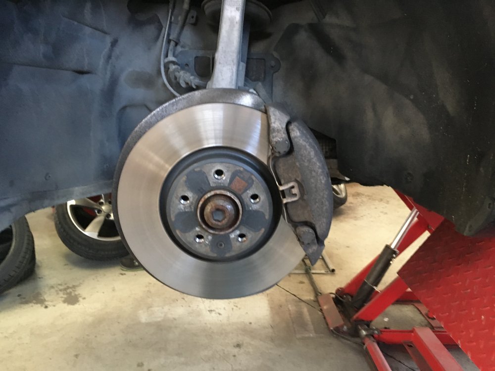

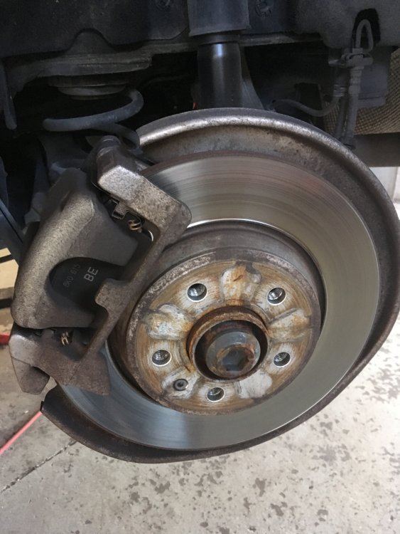

WAJE Publicado 7 de Diciembre del 2018 Denunciar Publicado 7 de Diciembre del 2018 Buenos días, viendo que estáis hablando de frenos, a ver si alguno me puede decir, sobre todo Tineo que es una experto jejejeje, que equipo de frenos es el que monta mi coche: Estas son las delanteras y estas las traseras Espero no te moleste Alberto, no sé si en el súbforo de a5 contestarán tan rápido como aquí . Las pastillas traseras las tengo en las ultimas ya. SALUDOS!!! Responder
juliaars2000 Publicado 7 de Diciembre del 2018 Denunciar Publicado 7 de Diciembre del 2018 hace 1 hora, WAJE dijo: Buenos días, viendo que estáis hablando de frenos, a ver si alguno me puede decir, sobre todo Tineo que es una experto jejejeje, que equipo de frenos es el que monta mi coche: Estas son las delanteras y estas las traseras Espero no te moleste Alberto, no sé si en el súbforo de a5 contestarán tan rápido como aquí . Las pastillas traseras las tengo en las ultimas ya. SALUDOS!!! Lo más fácil y seguro es ir a la pegatina de la primera página de libro de mantenimiento o a la pegatina que está en el hueco de la rueda de repuesto. Ahí te pondrá si llevas frenos LG/LD GH/RH etc Responder
