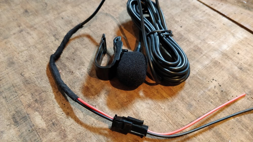

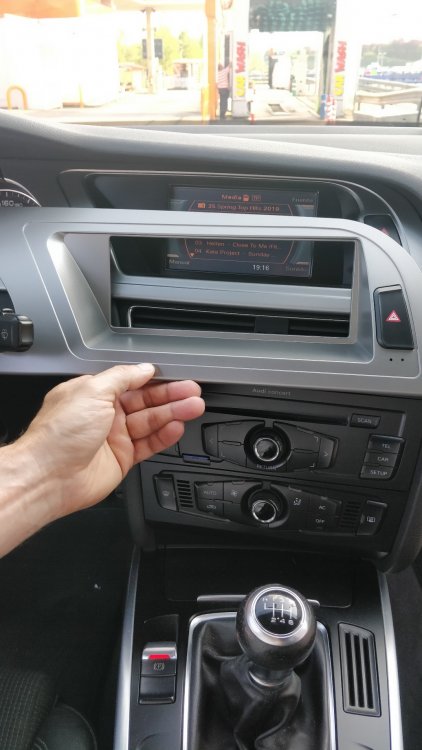

Tineo Publicado 28 de Julio del 2019 Autor Denunciar Publicado 28 de Julio del 2019 (editado) En 27/7/2019 a las 22:05, Farn68 dijo: ....Los pequeños detalles son los que marcan la diferéncia... el micro integrado esta lejos del conductor y además es muy pequeño: lo suyo es ponerlo en el plafón superior que es su lugar natural. y respecto a la carátula... el trabajo de molde es perfecto pero la han cagado con el acabado de pintura: asi que se ha quedado en el taller de pintura junto con la del lado izquierdo del cuadro. Irá a negro mate y negro brillo. Estoy tentado en p***erle un bisel de contorno de 2-3mm en inox o aluminio anodizado; ¿como lo ves Farn? que tú eres "curioso" como dicen por aquí, jaja La verdad es que es mucho curro: habría que hacer un calco, tomar muchas medidas y luego diseño vectorial para que el laser fibra lo corte. Editado 28 de Julio del 2019 por Tineo Responder
Farn68 Publicado 28 de Julio del 2019 Denunciar Publicado 28 de Julio del 2019 De acuerdo completamente con la solución aportada para el micro. Respecto a lo que comentasI, Imagino sin ver un boceto que ese bisel en aluminio marcaría la separación entre negro mate/negro brillo, es así?? Pues no lo veo descabellado, y ciertamente podría quedar espectacular. ¿No habría posibilidad de escanear el bisel cromado del panel que lleva tu vecino en el A5, y reproducirlo después con el corte por láser? Me refiero, lógicamente al bisel alargado, no al antiguo.... Su frontal si lleva ese bisel cromado, como los facelift, creo... Responder
Tineo Publicado 28 de Julio del 2019 Autor Denunciar Publicado 28 de Julio del 2019 (editado) hace 12 minutos, Farn68 dijo: ¿No habría posibilidad de escanear el bisel cromado del panel que lleva tu vecino en el A5, y reproducirlo después con el corte por láser? se parecen muchísimo pero no son exactamente iguales: el de a5 es unos milimetros más ancho, la altura es casi la misma. sacar un calco con un papel A3 y carboncillo no es complicado, la zona queda bien delimitada por un escalón de 1mm. Veremos a ver. Editado 28 de Julio del 2019 por Tineo Responder
Farn68 Publicado 28 de Julio del 2019 Denunciar Publicado 28 de Julio del 2019 Pues en ese caso, yo lo intentaría. No tienes nada que perder. Si lo haces y no te convence el resultado, con no ponerlo está solucionado... Responder
Tineo Publicado 29 de Julio del 2019 Autor Denunciar Publicado 29 de Julio del 2019 hace 20 horas, Farn68 dijo: Pues en ese caso, yo lo intentaría. No tienes nada que perder.... creo que lo descarto. he hecho un simulacro de bezel de 3mm. y el problema esta en la esquina superior derecha Queda demasiado cerca del vertice de la esquina de la pantalla y se ve raro. El resto seria aceptable. Responder
Farn68 Publicado 29 de Julio del 2019 Denunciar Publicado 29 de Julio del 2019 Pues te doy la razón en que se ve raro! La curva del bisel no casa muy bien con la esquina pronunciada de la cúpula. Aunque si te digo la verdad, no está mal. Piensa que esas formas ya se han adaptado con el aumento de pantalla y esas líneas no son originales... Podría acostumbrarme igual que a la forma del botón del warning!! (Sigo diciendo que quedaría mejor al revés) Responder
