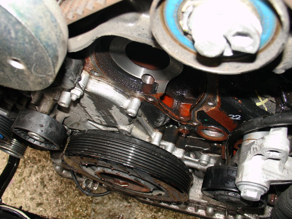

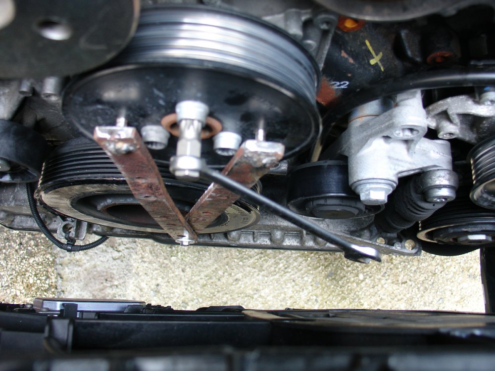

En 3/8/2018 a las 13:42, Tineo dijo:
quitamos la correa y vamos con la bomba de refrigerante
desmontar polea
un "sujetador" casero, tornillos xzn y llave 10

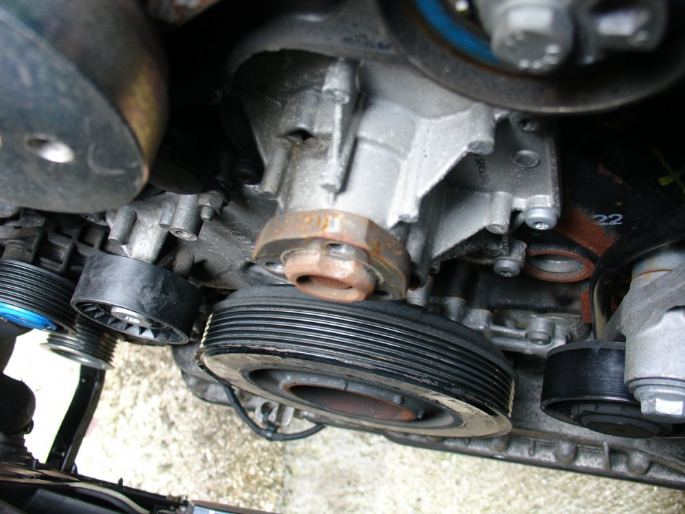

se quedan los tornillos torx a la vista (creo son siete)
caera refrigernate al sacarla
Las dos bombas, ya se notaba algo de corrosion en juntas, a pesar de usar siempre g12 original (ojo con los sucedaneos  no OEM pueden provocar corrosiones)

También estoy atascado por no poder sacar la polea de la bomba del agua, le he quitado los tornillos pero se  ver que está agarrotada o algo y no sale, le he echado afloja todo y nada, mañana preguntaré a ver si algún vecino tiene algún extractor pero me da miedo ya que la polea es de aluminio. Alguna idea? A ti te salió a la primera?
el eje de la bomba de agua es acero y tiende a soldarse a la polea, si le echaste aflojatodo seguramente te salga bastnate bien, prueba a poner uno de las agujeros en vertical y echale aflojatodo tambien para que te entre por la cara interna de la polea.  Tiene que salir, golpes los justos.

Si el tensor lo monte como tu explicaste y genial, la put*da es que después de montar todo, paragolpes plásticos etc bajar el coche del gato y burriquetas, al rellenar me perdía por la bomba!! Vuelta a desmontar todo... 😭
Al montar la bomba comk hay tan poco hueco se había movido la junta y se había pellizcado. He te ido que hacer un apaño y volver a montar todo. Ahira parece que todo está bien. Esos si, la segunda vez en he desmontado y montado en un visto y no visto.
