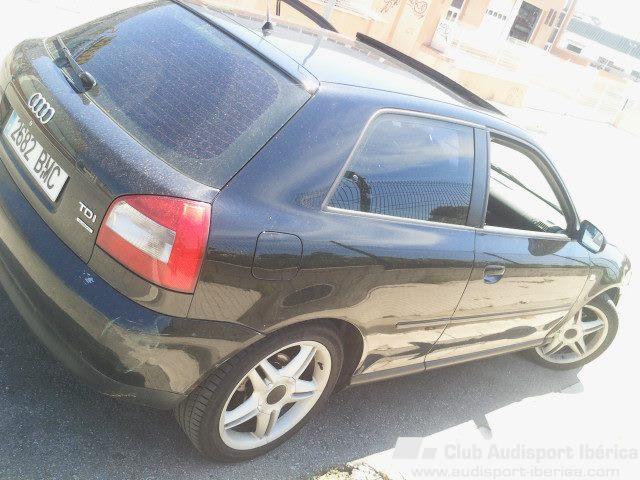

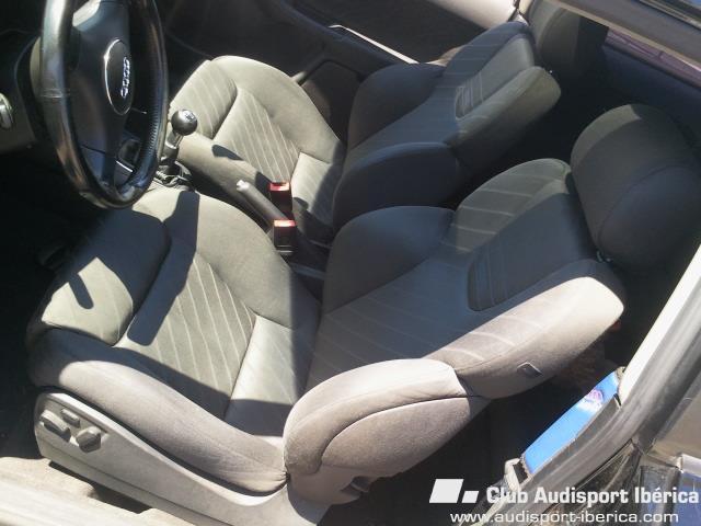

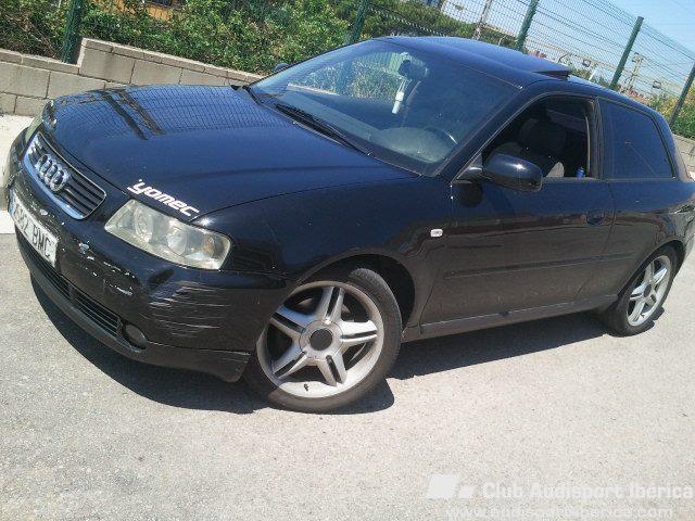

canet 1.8T Publicado 23 de Mayo del 2012 Autor Denunciar Publicado 23 de Mayo del 2012 (editado) bueno de camino al trabajo le echado unas fotillos pa que veais como esta (muy sucio pero estos dias a llovido luego a la tarde lo lavare i le echare otras) Editado 23 de Mayo del 2012 por canet 1.8T Responder

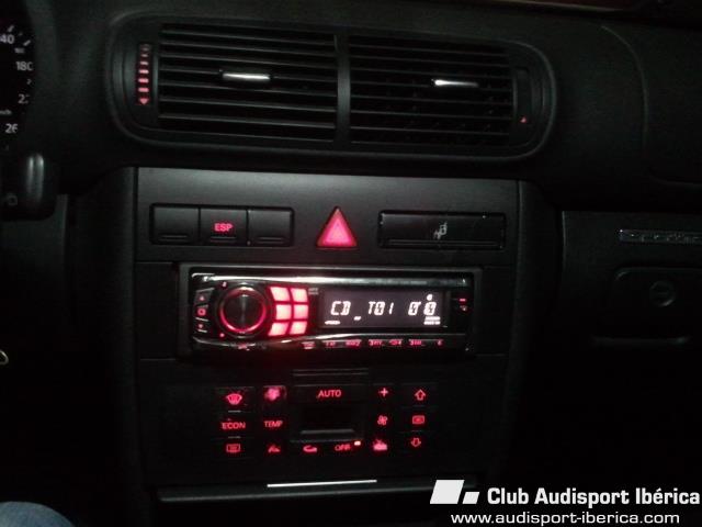

canet 1.8T Publicado 23 de Mayo del 2012 Autor Denunciar Publicado 23 de Mayo del 2012 los asientos que mencione alguien puede confirarme si son los del S3 i la radio que va perfectamente a juego con la iluminacion del coche esperando a la nueva alpine X-300 en el mismo color que sera mia para el 16 Responder

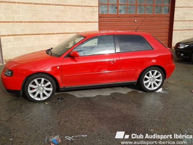

Kili22 Publicado 23 de Mayo del 2012 Denunciar Publicado 23 de Mayo del 2012 (editado) ostias, ayer te vi por la miranda, sobre las 7 i pico de la tarde, me acuerdo perfectamente porque iva soplando la valvula de escape cada vez que cambiabas de marcha si o no? esque e visto esa foto y digo me suena un monton ese paisaje, (es el matadero de pollos si no me equivoco). No sabia que eras de cornellà jeje, pues si algun dia te quieres deshacer de los asientos me lo dices, jeje, mi coche es este por si te suena de haberlo visto por la calle, haber si coincidimos un dia. un saludo! Editado 23 de Mayo del 2012 por Kili22 Responder
canet 1.8T Publicado 23 de Mayo del 2012 Autor Denunciar Publicado 23 de Mayo del 2012 Seguramente seria yo xk pocos van con la valvula soplando xD y si me suena tu coche xk es el unico de la zona con esas llantas xD los asientos me los quiero mucho justo hoy he estado pensando en como quedarian iguales pero con las costuras en rojo y lo de recaro en rojo muy guapo tu culohuevo s2 Responder
Bully Publicado 23 de Mayo del 2012 Denunciar Publicado 23 de Mayo del 2012 El rojo ese me apasiona, Kili. A ver si cuando vaya por Barcelona nos viéramos, tengo hablado el hospedaje con Valentiniam caso de no poderme quedar con algún amigo de la zona a descansar. Canet, aparte de entender, poco, siempre se aprende algo nuevo y más en este mundo del automóvil, te digo que si quisieras tapizar los asientos, unos asientos geniales se te quedarían, si no me equivoco por la única toma que has puesto sobre ellos te puedo asegurar que son los del modelo deportivo, seguramente cambiados por tu hermano, aunque supongo que si así fuera lo sabrías y no lo habrías preguntado, al no ser que no os veais mucho. O bien alguna versión especial o equipada al completo y venga con dichos asientos. Incluso los mismos en algunos S3 vienen tapizados en tela, con lo que quedan con el grabado de Recaro los que son en cuero. En fin, que llevas unos muy buenos asientos, que a diferencia por ejemplo de los del modelo ambition para decirte que son los del S3 es que son, una, de reglajes eléctricos, dos, en vez de estar la palanca de abatimiento del respaldo arriba ésta se encuentra abajo. Si pudieras agenciarte las aletas delanteras del S3 y no quisieras montar sus alerones por ser un trabajo bastante caro, modifica la zona inferior trasera de las mismas para que sigan teniendo la línea actual con su moldura y no tendrías que acoplar ni modificar para nada el parachoques delantero. Eso sí, como has de meterte en mejoras mecánicas te toca homologar, por tanto haz lo propio con el mencionado parachoques e incluso pequeños detalles que luego podrían darte un disgusto por las dichosas itv y las nuevas leyas sacadas de la manga para el fin de recaudar, están recaudadndo de todas maneras hoy en día. Como homologación generalizada incluyendo en mi caso el juego de parachoques deportivos, modificados y con accesorios añadidos, léase aleroncitos de Seat Leon FR, los laterales que no adivinabas de qué coche son (Seat Leon 2 montados inversamente), la iluminación diurna, faros antiniebla, pilotos traseros en led, rebaje de suspensión (amortiguación al completo), sistema sobredimensionado de frenado con discos rallados y latiguillos delanteros metalicos, mecánica sobrealimentada y radiador intercooler entre algunos detalles que podría omitir ahora mismo si me dejara alguno de mencionar fueron 600 euros cuando pregunté en otros lugares de 700 para arriba. Para hacer las cosas bien y querer los faros de gas, cómpralos fuera de la casa de la marca Hella, Osacro por ejemplo ofrece un mayor descuento, el sistema de lavafaros salvando los surtidores puedes tenerlo por ti mismo (tubitos con el diámetro de la manguera original de Audi, las "T" correspondientes, etc) o bien como también ha hecho Carmelo, unos surtidores de capot o de parachoques de otro modelo que son reducidos y encastrados al propio parachoques, lo comento por tema de radiador intercooler, recomendándote hacer antes la mecánica que la estética ya que tendrás que realizar lo más seguro alguna reforma al parachoques. En Barcelona existen muchos más compañeros y amigos de ASI de nuestro foro que lo que yo tengo en mi ciudad, con la ayuda de ellos te puede salir a un muy buen precio el resto del coche que ellos no puedan hacer, como el precisar de un taller, y aún así también como Ivan Gt turbo, quien me pintó el túnel central. Si necesitas de ayuda, tienes alguna duda o lo que te surja no dudes en consultar que muy gustosamente te responderé en acceder nuevamente al foro. Un saludo. Responder
