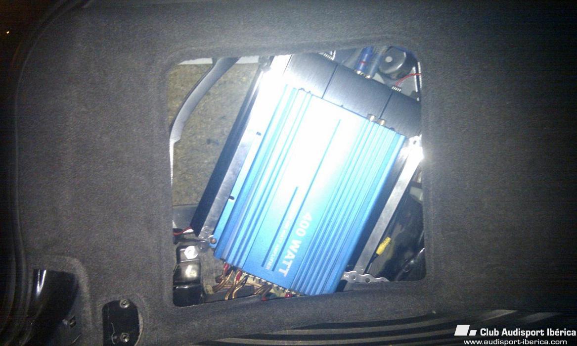

jesus20329 Publicado 29 de Mayo del 2012 Denunciar Compartir Publicado 29 de Mayo del 2012 (editado) Bueno, si al final te decides a montar la etapa, aqui tienes un hueco que te caben un par Editado 29 de Mayo del 2012 por duke80 Responder Enlace al comentario Compartir en otros sitios web More sharing options...

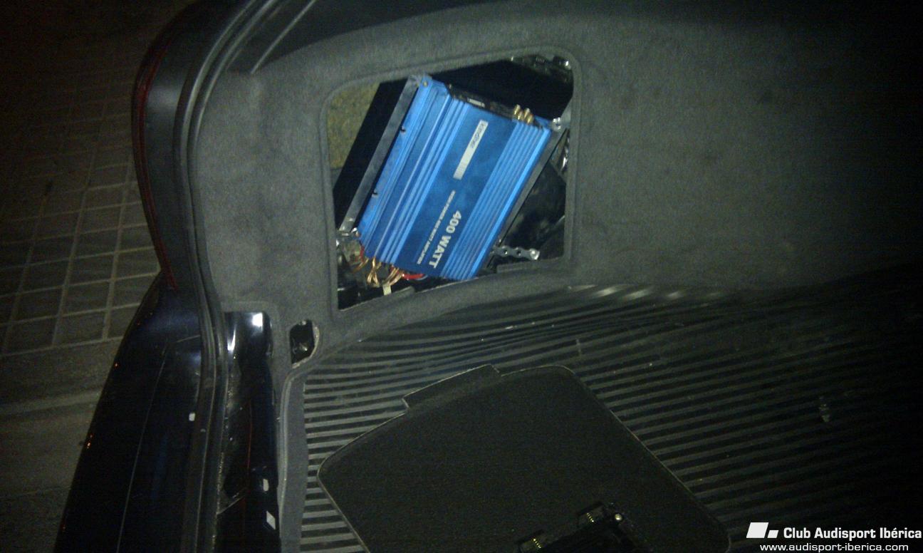

jesus20329 Publicado 29 de Mayo del 2012 Denunciar Compartir Publicado 29 de Mayo del 2012 ahi va otra (siempre que sea avant) Responder Enlace al comentario Compartir en otros sitios web More sharing options...

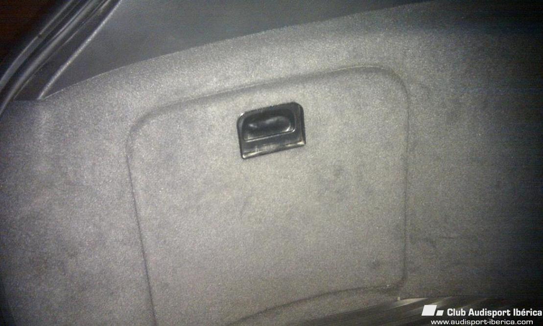

jesus20329 Publicado 29 de Mayo del 2012 Denunciar Compartir Publicado 29 de Mayo del 2012 la ultima Responder Enlace al comentario Compartir en otros sitios web More sharing options...

jesus20329 Publicado 29 de Mayo del 2012 Denunciar Compartir Publicado 29 de Mayo del 2012 (editado) Mikel no lo tengo, yo se le quite, y metí toda la instalación nueva desde la consola hasta atras, no se si se le podia poner a una berlina ASI sin más, pero estoy convencido que si se podria poner, aunque hubiese que hacer alguna pequeña modificación, la idea que llevo es hacer un molde de fibra de vidrio para el interior de la rueda de repuesto con la acustica adecuada y poner ahí el subw, pero estoy a medias, tengo mechos frentes abiertos y no se si para a Kdd me va a dar tiempo. en cuanto a la situación va en el lateral que ves en la foto quitas en revestimiento (tapizado) y ahí esta , entre la apertura de la tapa y el soporte del amortiguador Editado 29 de Mayo del 2012 por jesus2029 Responder Enlace al comentario Compartir en otros sitios web More sharing options...
bong Publicado 29 de Mayo del 2012 Autor Denunciar Compartir Publicado 29 de Mayo del 2012 Bueno, pues mis sudores me ha costado, pero ya tengo la etapa y el sub instalados. Este coche tiene un montón de plásticos, al final he sacado el positivo de uno de los cables rojos de la zona de los reles, por el lado izquierdo he pasado el positvo y por el lado derecho el rca, la etapa la he puesto donde indica jesus2029. Me reitero, nunca habia visto ningún coche con canales para los mazos de cable. Responder Enlace al comentario Compartir en otros sitios web More sharing options...
