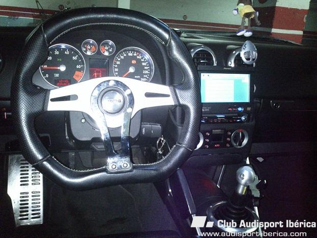

FreeK Publicado 25 de Mayo del 2012 Denunciar Publicado 25 de Mayo del 2012 Corroboro lo de july yo tengo una avic montada y la tapita de TT no se puede cerrar, pero eso es lo de menos. Te pongo una foto (con la radio abierta) para que la veas, si quieres otro dia le hago una con la radio cerrada Un saludeTTe B) Responder
GiLBeRTT Publicado 31 de Mayo del 2012 Autor Denunciar Publicado 31 de Mayo del 2012 Gracias por las respuestas y la foto. ¿La Pioner no es posible cerrarla de ninguna forma? Freek te agradecería una foto con la radio cerrada si es posible. Graciassss Responder

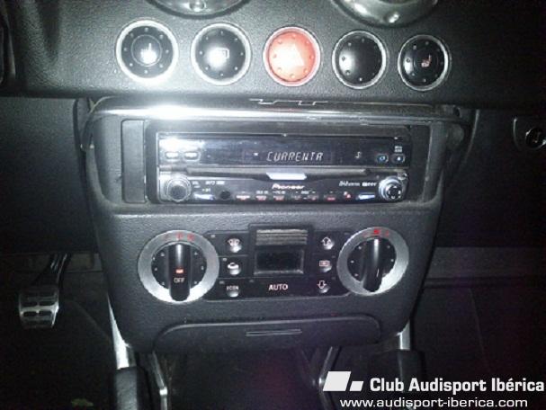

FreeK Publicado 31 de Mayo del 2012 Denunciar Publicado 31 de Mayo del 2012 Esta tarde si me acuerdo hago una foto con la pantalla cerrada, y si JLlagas la mia por lo menos para cerrar la tapita de TT tendria q quitar la caratula. Un saludeTTe B) Responder

FreeK Publicado 1 de Junio del 2012 Denunciar Publicado 1 de Junio del 2012 Lo prometido es deuda, aqui foto con la radio cerrada Jajajaja, ya q entra tan justa no habeis probado con vaselina? Suele ir muy bien para esos casos.... jajajajaja Un saludeTTe compañeros! B) Responder
