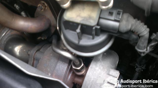

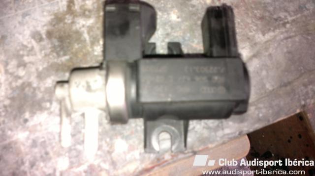

rdovalvarela Publicado 25 de Mayo del 2012 Denunciar Compartir Publicado 25 de Mayo del 2012 podeis decirme si es esta la n75 y ya de paso si la otra foto corresponde con la egr Responder Enlace al comentario Compartir en otros sitios web More sharing options...
rdovalvarela Publicado 25 de Mayo del 2012 Autor Denunciar Compartir Publicado 25 de Mayo del 2012 pues no se si es o no pero despues de limpiarla el coche vuelve a la normalidad,me falta hacer mas km pero creo que di con el problema que tenia. Responder Enlace al comentario Compartir en otros sitios web More sharing options...
Carlisu84 Publicado 26 de Mayo del 2012 Denunciar Compartir Publicado 26 de Mayo del 2012 La EGR se encuentra entre los colectores de la admision y la mariposa de aire, esta a su vez tiene pegada un tubo gordo que viene del intercooler. Responder Enlace al comentario Compartir en otros sitios web More sharing options...
rdovalvarela Publicado 26 de Mayo del 2012 Autor Denunciar Compartir Publicado 26 de Mayo del 2012 La EGR se encuentra entre los colectores de la admision y la mariposa de aire, esta a su vez tiene pegada un tubo gordo que viene del intercooler. gracias, estaba dudando pero ahora ya se cual es. Responder Enlace al comentario Compartir en otros sitios web More sharing options...
