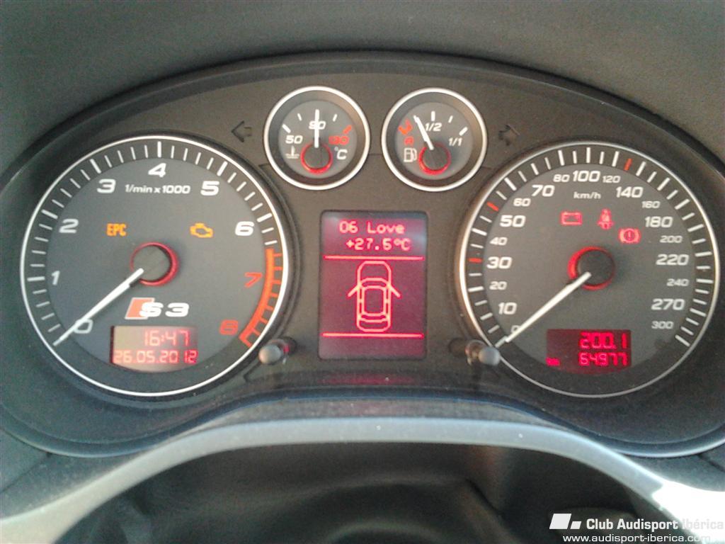

kantusjack Publicado 26 de Mayo del 2012 Autor Denunciar Publicado 26 de Mayo del 2012 Inicialmente este cambio se puede hacer en cualquier A3 8P, pero en este hilo http://www.audi-sport.net/vb/a3-s3-sportback-8p-chassis/67883-09-white-cluster-dis-fitted-04-8p.html se indica que los anteriores a 2005 (los morro partido) pueden tener que cambiar una bomba y su cableado (desconozco y no he mirado si es cierto) Cuando digo cualquiera, me refiero pasar de un cuadro rojo a uno blanco , con independencia de si llevan FIS completo o no. En este caso, este ha sido el coche de pruebas (un S3 ) con FIS rojo que ha comenzado así ... Responder

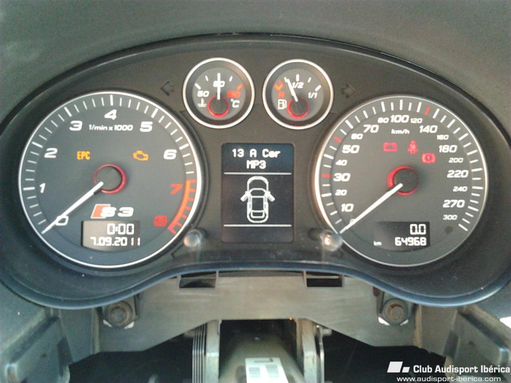

kantusjack Publicado 26 de Mayo del 2012 Autor Denunciar Publicado 26 de Mayo del 2012 y ha acabado tal que así ....... Responder

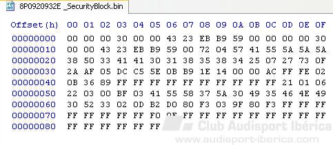

kantusjack Publicado 26 de Mayo del 2012 Autor Denunciar Publicado 26 de Mayo del 2012 Siendo muy puristas, el sistema que emplea Audi es muy parecido al que describí en este post ... http://www.audisport-iberica.com/foro/index.php?/topic/270666-brico-cambiar-cuadro-fis-monocromo-a-fis-color/ Los cuadros de A3 tienen 3 partes que son las que gobiernan el cuadro, una EEPROM, una parte de la EEPROM (que está encriptada por el micro) llamada Immo Data (o Security Block) y una Flash. La gracia del cambio reside es ser capaz de cambiar el Immo Data del cuadro nuevo, poniendo los datos que tiene el viejo sobre él. Es decir, si el cuadro N (nuevo) va a sustituir al cuadro V (viejo), necesitamos leer los datos del cuadro V para copiarlos en el cuadro NUEVO. Para hacerlo más complicado, el conseguir leer y modificar los datos del cuadro N sin tener una llave válida (generalmente este tipo de cuadros proviene de un desguace y no hay llave conocida). Para que os hagais una idea, los datos del Immo Data suelen ser del siguiente tipo ..... Responder
kantusjack Publicado 26 de Mayo del 2012 Autor Denunciar Publicado 26 de Mayo del 2012 En este Immo Data viene guardado el Bastidor del coche, el Immovilizador, los kms .... Una vez copiado el Immos Data del cuadro V en el Immo Data del cuadro N, ha sido poner el cuadro N en el coche y .... VOILÁ ... eso si, no os olvideis de tener a mano el PIN del Navi o de la Radio, que seguro que os hará falta En nuestro caso, es software que hemos usado es una mezcla de 2, el Abrites (que ha aportado nuestro amigo Mitch2) y en XCAN+ (que ha aportado Jose). Los cuales son capaces de leer EEPROMS, Immo Data e incluso hasta la Flash ... Un saludo .... Responder
