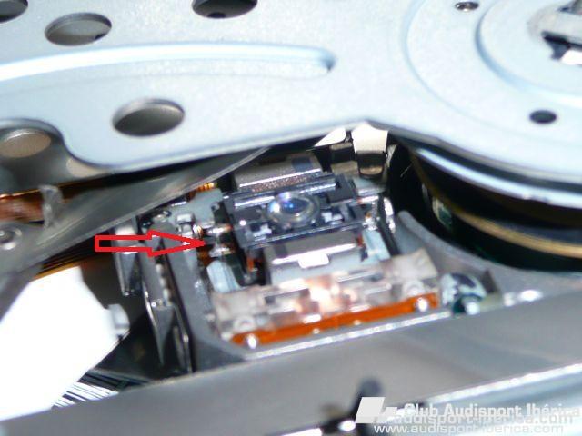

ferchir Publicado 3 de Junio del 2012 Denunciar Publicado 3 de Junio del 2012 puedes probar a intentar calibrar la lente lleva unos micropotenciometros en la misma lente para calibrarla. a mi me funcionó. un saludo Responder
JameZ Publicado 3 de Junio del 2012 Autor Denunciar Publicado 3 de Junio del 2012 En 3/6/2012 a las 11:33, ferchir dijo: puedes probar a intentar calibrar la lente lleva unos micropotenciometros en la misma lente para calibrarla. a mi me funcionó. un saludo calibrar la lente? ay algun tema abierto sobre esto para ver como se hace? no tengo ni idea!! gracias Responder
ferchir Publicado 5 de Junio del 2012 Denunciar Publicado 5 de Junio del 2012 (editado) no hay tema abierto. El tema es complicado hay que desmontar parte de la carcasa del frontal para poder acceder con un destornillador de relojero a los micropotenciometros, lleva dos en la misma pieza donde va la lente yo moví muy poquito de el de la derecha y desde entonces ni un problema. un saludo. Editado 5 de Junio del 2012 por ferchir Responder
JameZ Publicado 13 de Junio del 2012 Autor Denunciar Publicado 13 de Junio del 2012 En 5/6/2012 a las 18:06, ferchir dijo: no hay tema abierto. El tema es complicado hay que desmontar parte de la carcasa del frontal para poder acceder con un destornillador de relojero a los micropotenciometros, lleva dos en la misma pieza donde va la lente yo moví muy poquito de el de la derecha y desde entonces ni un problema. un saludo. la caratula frontal? uff nose si sabre hacerlo.. desmontando la tapa de encima como para limpiar la lente no se puede hacer? Responder
