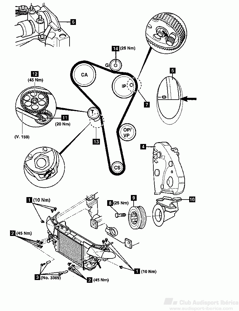

Este croquis nos servirá de referencia a la hora de los pares de apriete y la ubicación de los componentes :

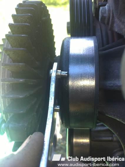

Retiré la polea del ventilador introduciendo una Allen de 8 por detrás, acoplada a una barra para poder hacer más fuerza. Y bloqueé la polea, con una llave de radial acoplada a otra barra, de manera que apoyaba en la punta del chasis y así solo tuve que hacer fuerza en la parte de la llave Allen,y con una punta de la llave de radial introducida en un agujero de la polea, de manera que simplemente tuve apretar un poco hacia la polea para que no se escapase.
De la siguiente manera:
A la hora de apretar el ventilador y tensor 45 Nm de apriete,creo recordar.
Si vemos que andamos justos de espacio para colocar la llave o punta en el tornillo de Allen, podemos retirar el conjunto del filtro de gasoil sacándolo de su abrazadera, y así ganaremos un hueco extra (yo me pude apañar sin retirarlo).

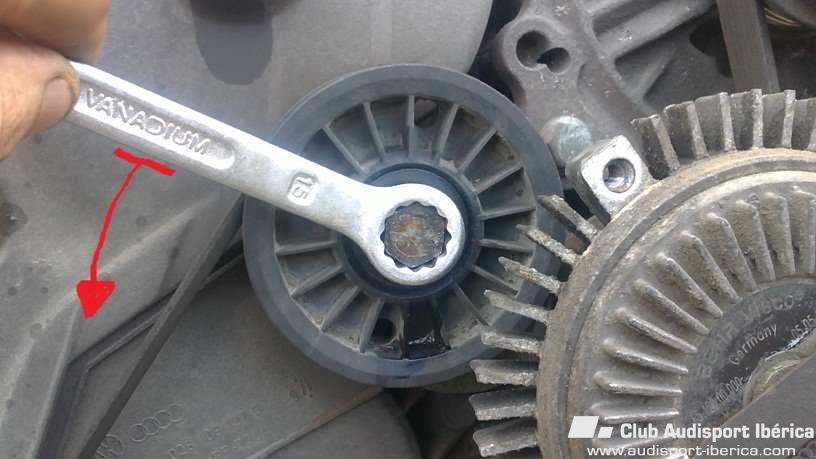

Después retiré el tensor de la correa de accesorios usando un vaso de 16 por detrás.
El porqué de retirar estos dos elementos, se debe a que para retirar la tapa inferior de la distribución, la polea del tensor Poly-V nos lo impide. Pero también podemos optar por retirar solamente el tornillo de la polea del tensor (rosca a izquierdas) y así nos evitamos el trabajo extra. Si queremos sustituir el tensor de la Poly-V, tendremos que retirar obligatoriamente la polea del ventilador.

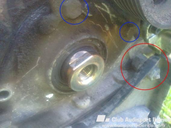

Luego, dos tornillos a la izquierda de la tapa inferior de la distribución, que sujetan el soporte de la vávula N75.

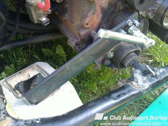

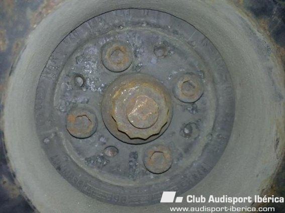

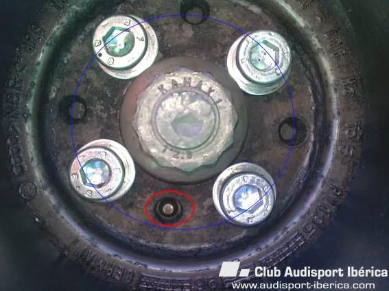

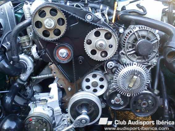

Ahora, toca soltar la polea del cigüeñal. Para ello coloqué un vaso de 19 de doce caras en el tornillo del cigüeñal y una punta Allen de 6 en los tornillos que sujetan la polea. Coloqué las herramientas a modo de"tijera" para que no se muevan. Teóricamente, esto debería estar chupado, pero en mi caso, al tener todos los tornillos con las cabezas en pésimo estado y a pesar de haber echado unas cuantas veces aflojatodo,…. se me pasaron todas las cabezas. :bsh1:
Realmente, ya contaba de antemano con este desenlace.
:shocked:
Al final lo pude solventar "clavando" una punta tipo Torx de doce caras en la cabeza del tornillo y con un poco de fortuna, los pude sacar. :clap:
Si aún así, no hubiera manera, nos queda la opción de vaciar el tornillo con broca. No hay problema de dañar las roscas del piñón del cigüeñal, ya que el piñón también lo iba a sustituir . En un futuro, me ingeniaré algún tipo de tapa para evitar que se degraden tanto los tornillos. Si no recuerdo mal, los VW Passat, creo que llevan esta tapa, y probablemente valdrán para un A4.

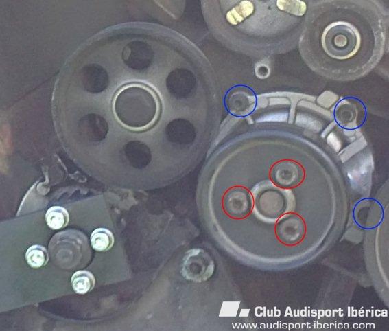

Si queremos cambiar la bomba del agua, este puede ser buen momento. Yo no lo hice, ya que la cambié hace menos de un año porque daba síntomas de estar tocada y me curé en salud. Soltamos los tornillos de la polea de la bomba (en rojo). Agarramos fuertemente la polea con la mano para bloquearla y los tornillos deberían salir sin problema.
Para retirar la bomba, solo hay que soltar los tornillos de Allen que la sujetan (en azul).Hay 5 en total,...dos no se ven.
Para evitar sorpresas contad que saldrá refrigerante. A la hora de colocarla, solamente hay que prestar atención de que la junta que pongamos sea nueva (debería venir con la bomba) y de que esta junta quede bien acoplada para que no haya pérdidas.Es muy fácil.

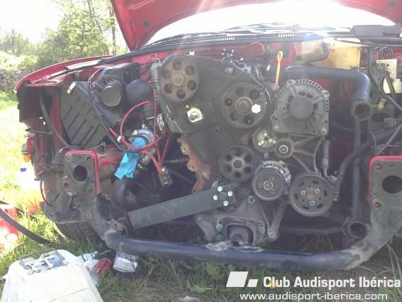

Y por último, la tapa inferior de la distribución, tres tornillos. Y ya tenemos la correa al completo a la vista.
Siguiente paso,…calar la distribución. Para ello, hay que bloquear el árbol de levas y la bomba de inyección.Yo me serví de útiles caseros.

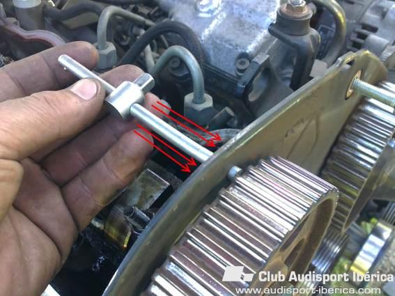

Introducimos el útil para bloquear la polea de la bomba inyectora (figura 7).Yo utilicé un tornillo de M16 ligeramente rebajado de diámetro con lija :
O también, nos podemos ayudar de un vaso apropiado.
Asegurase de que este útil, entra bien hasta el fondo.

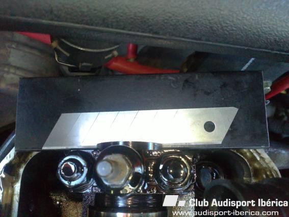

Seguido, introduje una pletina de 4 mm acoplada a una hoja de cutter para bloquear el árbol de levas. Debe entrar justa, pero sin forzar.
El Elsa,comenta de ir intercalando galgas para calar perfectamente el árbol, pero yo no lo hice.Comprobé que el útil entrara justo y sin forzar,.... y lo dí por válido.
Por precaución,y con el fin de evitar que cayera cualquier cosilla en el árbol de levas,coloqué la tapa de culata,.Obviamente sin apretarla, solo presentada.

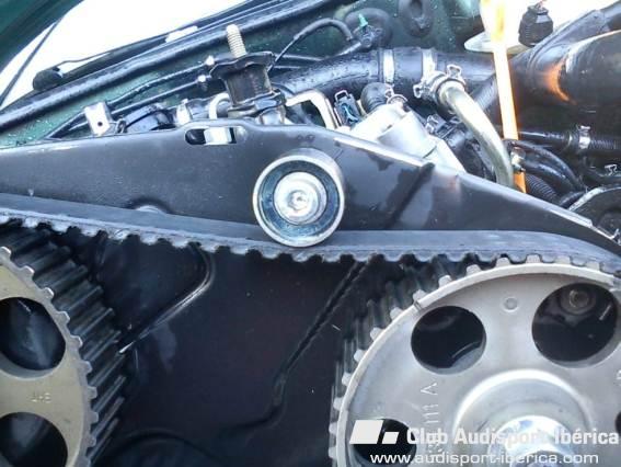

Primero solté el tensor de la correa:
Y después el rodillo de reenvío:
Ahora ya pude retirar la correa dentada.

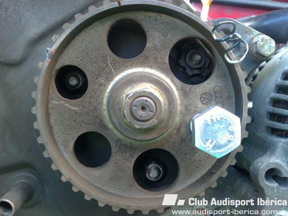

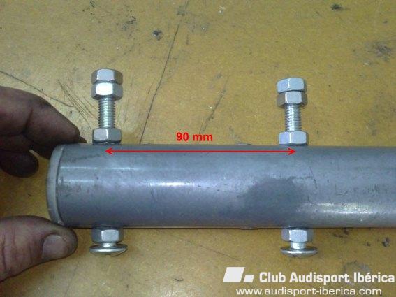

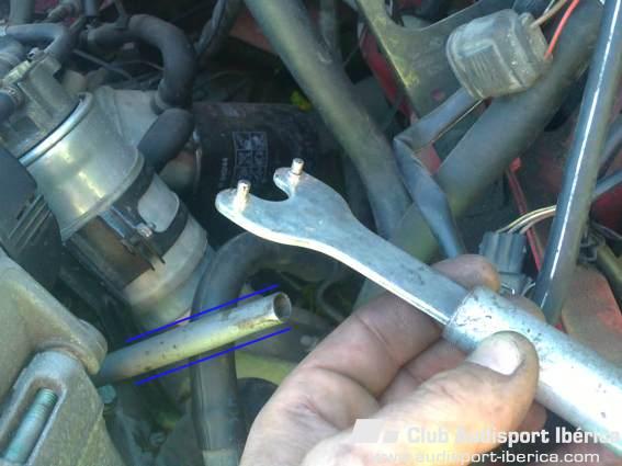

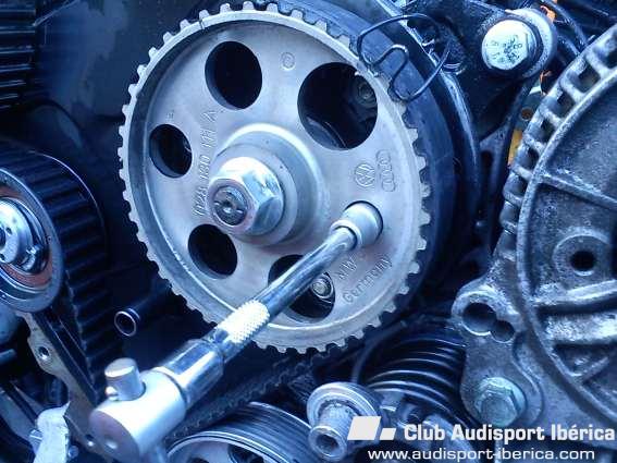

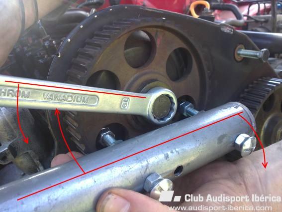

Seguido,aflojé la polea del árbol de levas con este útil
De la siguiente manera a modo de tijera:
!! MUY IMPORTANTE: NO UTILIZAR EL UTIL DE BLOQUEO DEL ÁRBOL DE LEVAS COMO CONTRASOPORTE !! !!! UTILIZAR SIEMPRE UN ÚTIL QUE SUJETE LA POLEA !!!
Aflojé media vuelta el tornillo de la polea del árbol y aflojé la polea introduciendo un botador (o similar) por el orificio que hay en la cubierta posterior de la tapa de distribución ayudándome con unos golpes de martillo :

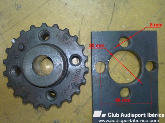

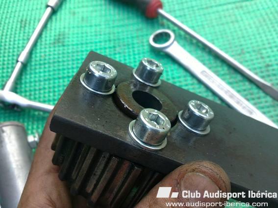

Ahora llega el momento de retirar el piñón del cigüeñal. Previamente, hay que retirar el tornillo que lo sujeta al propio cigüeñal. Para poder bloquear el piñón y extraer el tornillo, utilicé este útil:
Me lo hizo el herrero en 10 minutillos y me costó 3 €.
Ahora la cosa está tal que así:
Lo empleé de la siguiente manera:
El tornillo estaba duriiisimo, pero duro de narices. Primero probé a modo de tijera, pero no hubo suerte. Después se me ocurrió sujetarlo con un pie de sombrilla para poder darle bien con un martillo. Tras una buena ración de martillo alegre, lo conseguí quitar.Como no me gustaba mucho la idea de liarme a martillazos con algo que estuviera unido al cigüeñal, presté atención a sujetar firmemente el vaso hacia arriba y hacia adentro para evitar castigar el cigueñal.

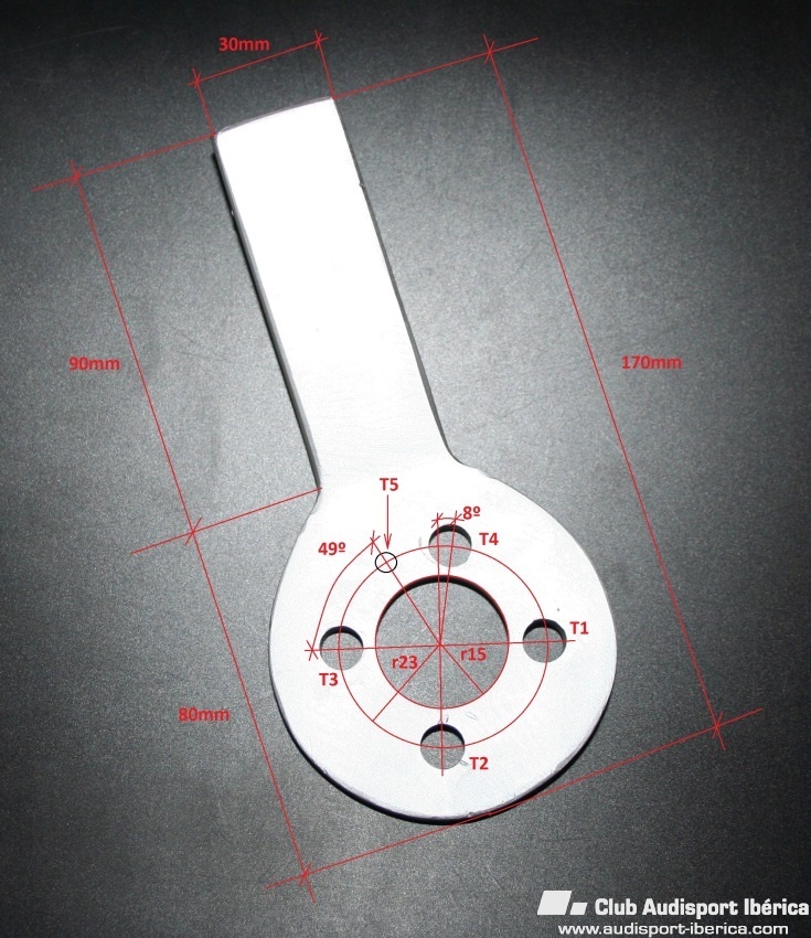

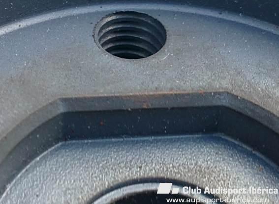

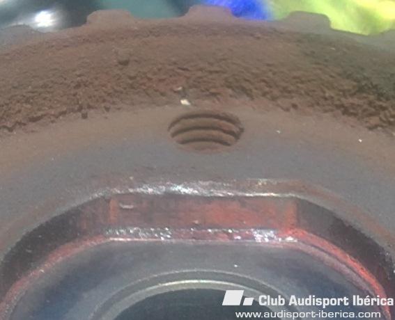

El util para el extraer y bloquear el piñón del cigueñal que yo empleé, tiene un pequeño defecto de diseño ( a pesar de ello sigue siendo funcional).
En mi caso hice los 4 taladros a 90º pero no caí en la cuenta de que hay uno que está ligeramente descuadrado y tampoco hice cajera para el pequeño tetón que lleva el piñón.
Consecuencia, ese tornillo entró justo y la ausencia de cajera hace que util no asiente del todo bien en el piñón.
El compañero Gael_03 diseñó un util muy elaborado que solventa esta carencias y además con un acabado excepcional. :good::good:
Foto del util y cotas:
La foto esta tomada del fantastico y creativo hilo del foro AREAVAG :
- Fabricación de úitles caseros
En el cual se explica detalladamente su elaboración. :good:
Editado por sata
Añadir util de Gael_03

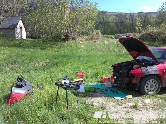

Por detrás de la casetilla que se ve,hay un camino por el que se suele pasear,correr,ir en bici,..........los que pasaban por ahí,.....flipaban un rato...........laughing.gif

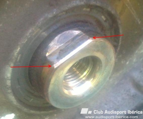

El porque de cambiar el piñón, es el siguiente:
La chaveta que llevan el cigüeñal y el piñón, con el tiempo se va deformando adquiriendo holgura y eso provoca que oscile el timing. Si no cambiamos el piñón la oscilación del timing, cada vez será mayor y eso repercute negativamente en el rendimiento del motor. Por lo que he podido leer,esto es un defecto generalizado en las mecánicas del grupo VAG. No se hasta que año han empleado este sistema, pero seguramente todos nuestros B5`s lo sufren.
Pongo unas fotos en las que se aprecia el pequeño deterioro que sufren, tanto el piñón como el cigüeñal. En mi caso el timing oscila entre 4 y 6 puntos.
Si os fijáis en los bordes de la chaveta, se aprecia como el borde está un poco romo y eso crea una mini-holgura entre piñón y cigüeñal, que es la causante de la oscilación del timing.
En esta, se puede apreciar unas pequeñas marcas, justo donde coinciden los puntos romos del cigüeñal. También se ve como la parte donde asienta el cigüeñal, está con un pegotede óxido,polvo,etc, a modo de bisel…..que impide que acoplen bien ambas piezas.
En esta otra foto del piñón nuevo, podemos ver la diferencia, entre el viejo y el nuevo.

!!! RESPETAR LOS PARES DE APRIETE DEL CROQUIS DEL PRINCIPIO!!!!

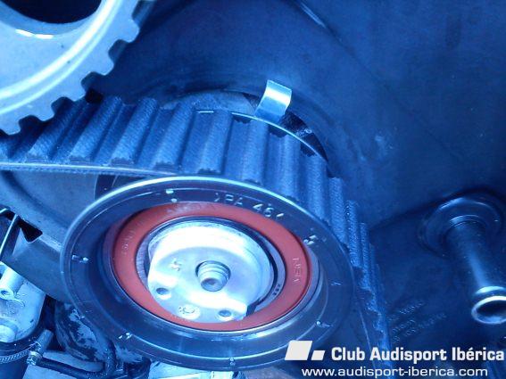

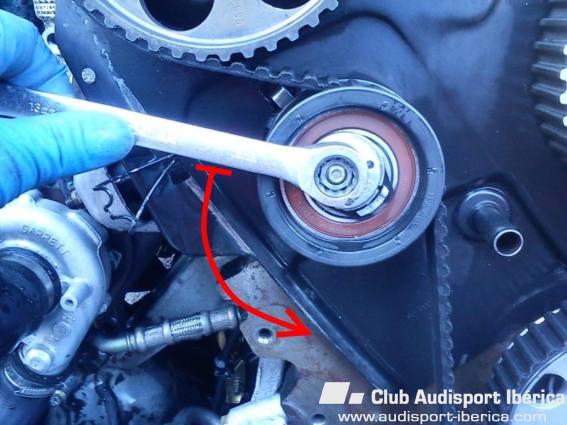

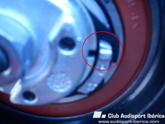

Una vez aquí, coloqué el tensor. Cuesta un poco, pero el tener la polea del árbol desalineada facilita la tarea.

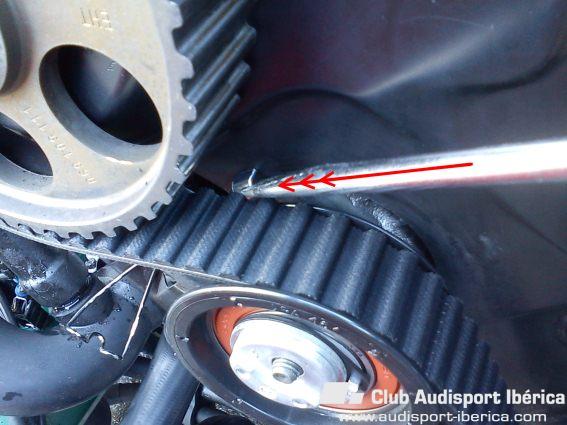

Para llevar la pestaña que tiene el tensor a su sitio, me ayudé de un destornillador. Así:

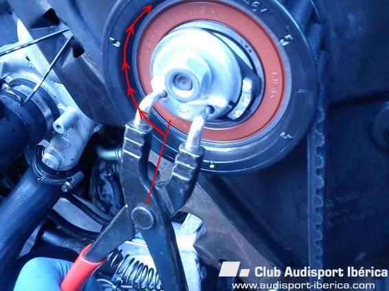

Empecé a colocar la correa por el piñón del cigüeñal y siguiendo en sentido antihorario, continué por el árbol intermedio, la polea de la bomba y la polea del árbol de levas que aún está liberada ; y por último el tensor ya en su sitio, pero sin tensar. Seguido coloqué el rodillo de reenvío. Para que el piñón del cigüeñal no se moviera mientras ponía la correa, esta vez si que coloque un destornillador en el volante de inercia para bloquearlo. Y para que la correa no se saliera de la polea de la bomba, una vez colocada la correa, la sujeté rodeándola con una brida de plástico y pasándola por los agujeros de la polea. Comprobé que la correa estaba bien alineada en las poleas.
Tensé el tensor girándolo hacia la derecha con unos alicates de puntas dobladas:
Hasta hacer que las marcas del tensor coincidan:

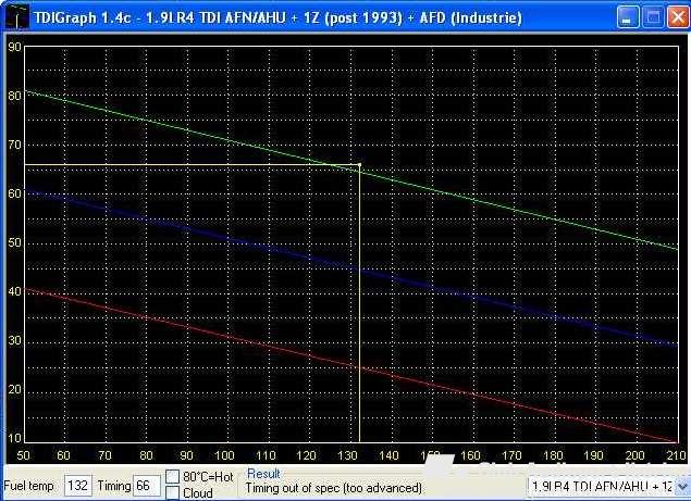

Ahora para terminar, solo falta ajustar el timing.
Antes de montar el frontal por completo y con el circuito de refrigeración conectado y rellenado; y con el frontal semimontado, es decir, un poco separado, ponemos el motor en marcha hasta que alcance la temperatura de servicio.
Cuando lo haya hecho, conectamos el VAGCOM y vemos como ha quedado el valor del TIMING. Previamente tenía un valor de 36, creo recordar.Atrasado, dentro del rango, pero atrasado.
Para medir el TIMING procedemos así :COMPROBAR TIMING
En mi caso al montar la correa nueva, el valor se quedó así:
y no tuve que mover la bomba.
Quedó un pelín por encima de la raya verde. Teóricamente no debe pasar de la raya verde, pero lo dejé así, ya que por ese poquito, tampocopasa nada. El coche va más alegre y el consumo ha bajado.Si pasa de la raya verde la mecánica sufre más.Pero esto ya es para gustos.
Si por cualquier razón, se queda muy adelantado o muy atrasado, podemos ajustar el valor moviendo la bomba inyectora.
