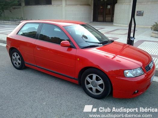

javi torres Publicado 29 de Mayo del 2012 Denunciar Publicado 29 de Mayo del 2012 Hola a todos soy nuevo en el foro aunque sigo la pagina desde hace mucho tiempo. Voy al tema directamente he ido a pasar hoy la itv y.. no la e pasado debido a que me dicen que el faldon delantero lo tengo que homologar!! debido a la nueva ley esta. Total que queria preguntar sobre cuanto me saldria la broma y si sabeis de algun sitio donde hagan los proyectos para que finalmente no se pongan tontos en la itv muchas gracias! adjunto la foto para que veais el faldon y de paso el coche Responder

Hasharii Publicado 29 de Mayo del 2012 Denunciar Publicado 29 de Mayo del 2012 Qué faldón es ese? no se ve bien en la foto. Responder
javi torres Publicado 29 de Mayo del 2012 Autor Denunciar Publicado 29 de Mayo del 2012 esq creo que me va a salir mas caro quitarlo y pillarme uno en un desguace que homologarlo o vamos eso creo.. por eso he exo la pregunta xq no se si me merece la pena o no!! tampoco se ve muy bien el faldon en la foto pero creo k no tengo mas intentare hacerle una mejor! Responder
Hasharii Publicado 29 de Mayo del 2012 Denunciar Publicado 29 de Mayo del 2012 Te aseguro que es mas barato uno de desguace... homologar son mínimo 300€... así que haz cuentas por los 30€ que te puedan pedir en el desguace, aunque no sea de su color... del alerón no dijeron nada?? porque parece que no es ni el del s3. Responder
