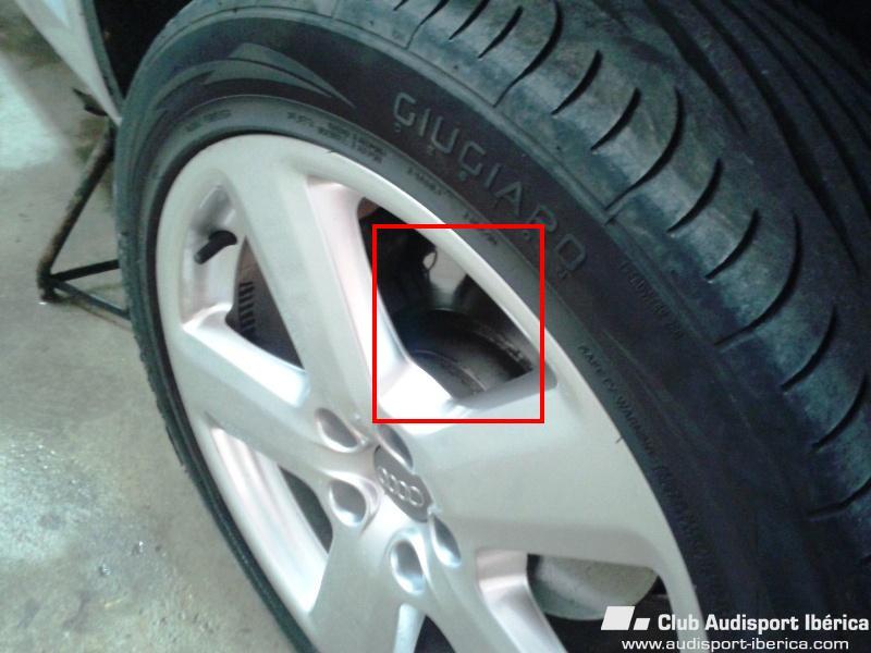

Tras pasar a 18 la cosa cambia, ahora el disco y las pinzas quedan muy a la vista y la suciedad de la pinza con el oxido del disco dan un aspecto muy lamentable…... :ranting2: .....cada vez que miraba el coche los ojos se me iban al disco oxidado (Evidentemente la parte que no roza con las pastillas).

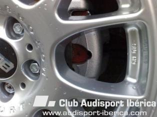

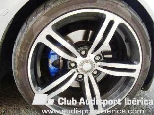

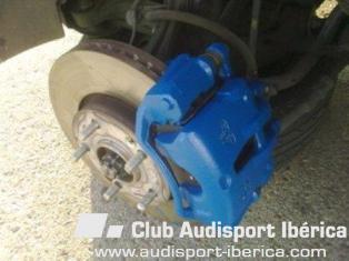

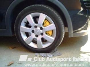

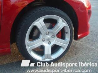

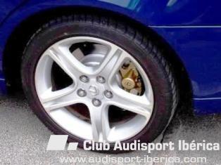

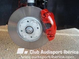

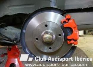

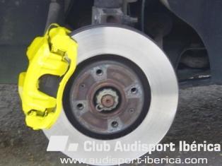

Las opciones para las pinzas son muy diversas desde colores muy discretos hasta los más tuning, os dejo unas fotos para que os hagáis a la idea….

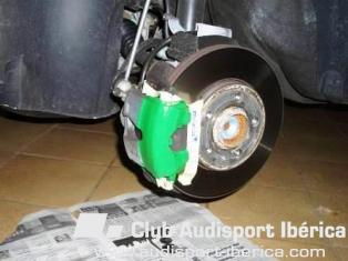

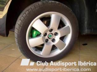

Aunque por colores que no sea.............algunos se las traen....pero claro, para gustos los colores....
Esta en verde...ecologica.........
Un tutti fritti....para osados la rosa.....
En color pistacho:
En naranja butanero......
Y en plata y dorado que sí que pueden quedar muy bien, en funcion del color del coche.....

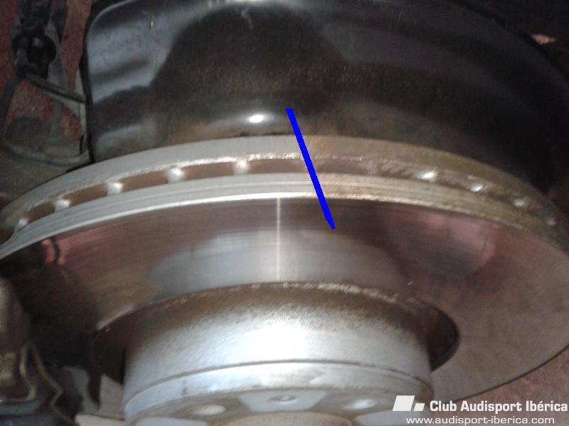

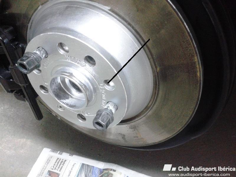

Para el disco no hay muchas opciones, se trata de pintarlo para evitar el oxido en el color mas parecido al que presentaría de nuevo, antes de ensuciarse y oxidarse. Para ello utilicé pintura anticalórica cuyo color es muy similar al disco limpio, tal y como podéis apreciar en la foto….a la derecha de la raya negro sin pintar, solo lijado y limpio, a la izquierda tras pintarlo.....

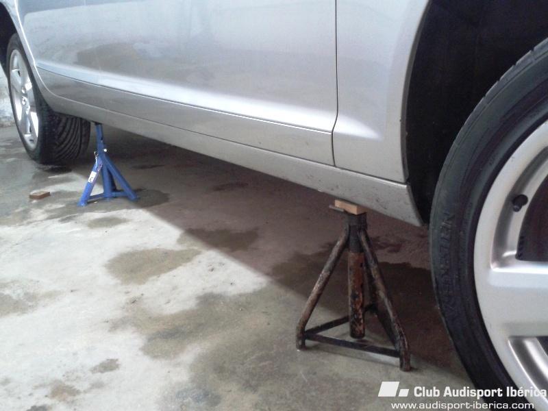

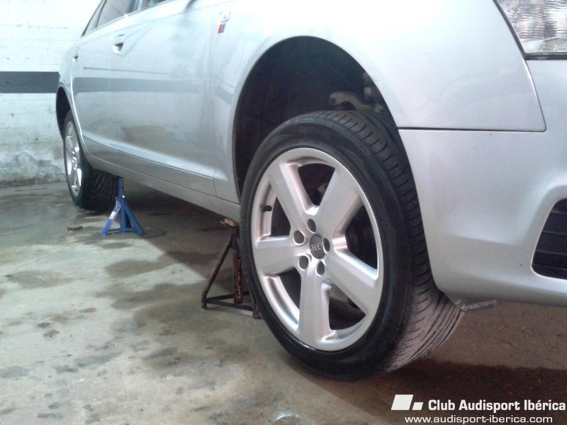

Para ejecutar el brico lo ideal es contar con 4 borriquetas o en su defecto tacos le madera para quitar las cuatro ruedas y así hacerlas las 4 a la vez, de esta manera se gana mucho tiempo.........
Estas son las borriquetas, necesitamos 4
Antes de subir el coche es aconsejable aflojar los tornillos..........algo que resulta evidente pero no está de más recordarlo.....

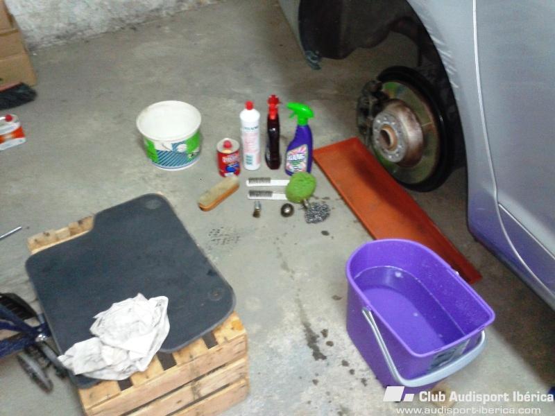

- La primera es para dejar el coche apoyado sobre las borriquetas y limpiar todo a fondo. Para ayudar a esa limpieza, previamente me fui al lavadero de coche, empapé bien las llantas y las pinzas del spray limpiallantas, lo dejé actuar y luego lo aclaré con agua a presión, repitiendo el proceso dos veces….
- La segunda tarde es para tapar con periódicos las partes que no queremos pintar (enmascarar) y darle las capas de pintura. Luego dejamos secar y montamos todo de nuevo.
1.- MATERIAL NECESARIO:

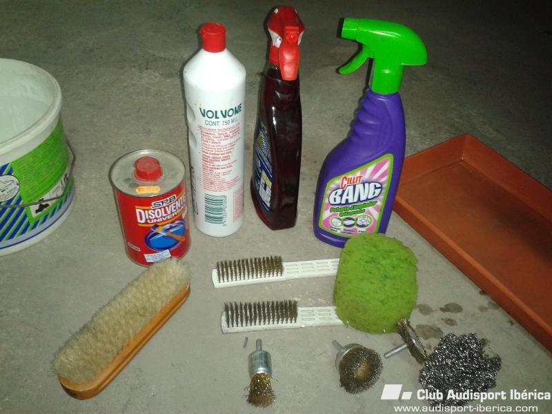

1.1.- Para Limpiar:
Productos desengrasantes, lo que a cada uno se le ocurra, yo he utilizado todo lo que he pillado por casa, como Cillit Bang, Volvone (Amoniaco), Limpiallantas, Fairy, Disolvente, Alcohol…….
Esponja común
Esponja de hierro o nanas…
Cepillo de cerdas metálicas
Cubo de agua y un recipiente plano, para recoger toda el agua sucia y manchar los menos posible el garaje….
Cajon para utilizarlo como asiento….hay que trabajar cómodo cuando sea posible…

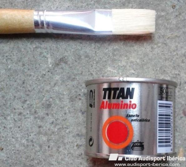

1.3.- Para Pintar los discos:
Pintura anti-calórica de Titán, unos 7 euros y un pincel de calidad, unos tres euros…..
Aguarrás o Disolvente para limpiar el pincel tras su uso…
Papel de periódico para enmascarar lo que no se va a pintar….

Ojo al levantar el coche y colocar las borriquetas, el coche lleva una zona donde ponerla, y solo se puede poner allí.........es el mismo sitio donde colocamos el gato.......
Si lo colocamos en otro sitio se hundirá en la chapa o romperá el plástico......

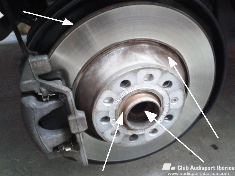

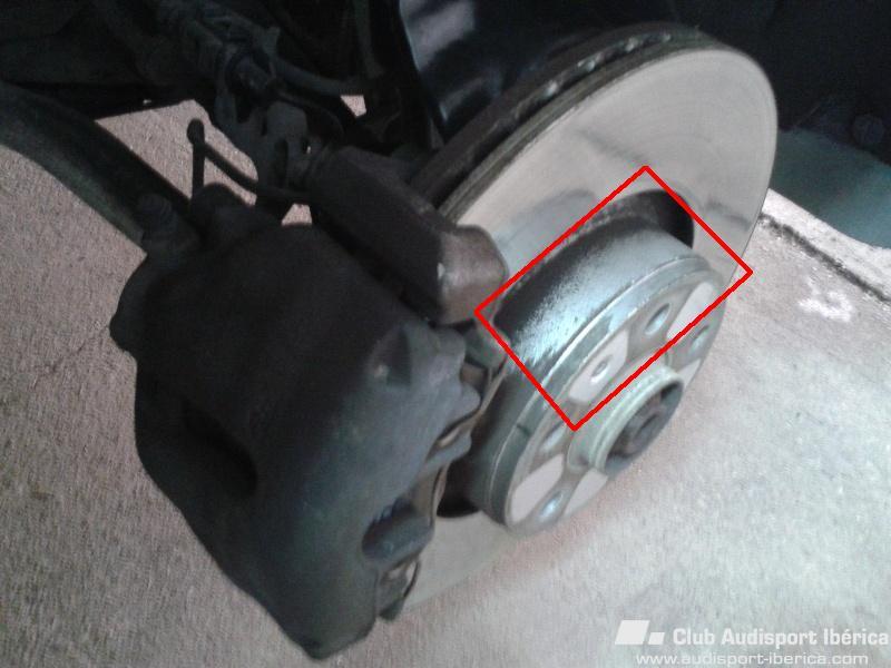

Aparte de las pinzas, trataremos estas otras zonas del disco para evitar óxidos…...

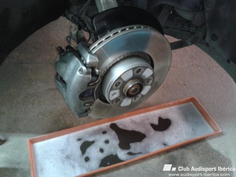

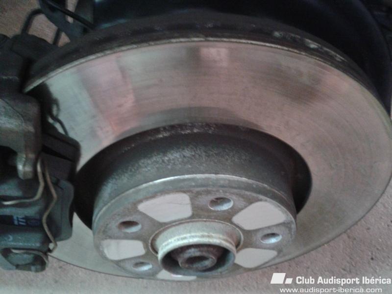

Para ello podemos empezar pasando un cepillo metálico a mano, con una simple pasada veremos como vamos levantando el polvo adherido a las pinzas y el oxido del disco. En la foto se ve como enseguida y tras pasar el cepillo metálico varias veces, el oxido desaparece.

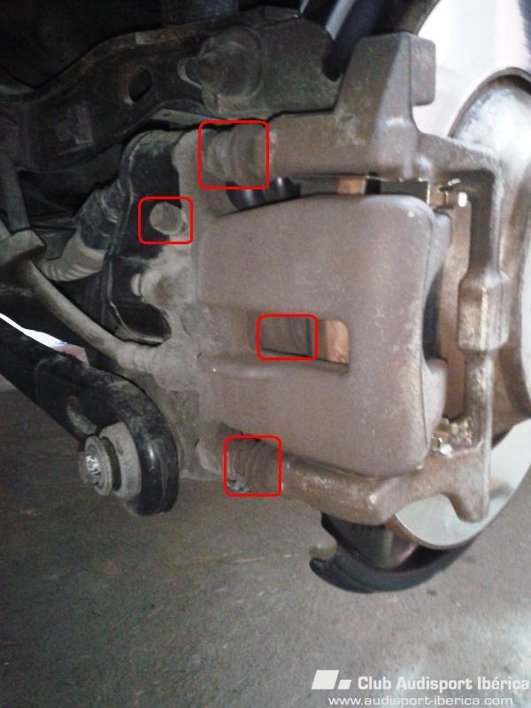

Le daremos un repaso a todo [b]pero teniendo especial cuidado con las gomas [/b]para evitar romperlas. En la foto se ven donde están las gomas a las que me refiero, que sellan los pernos o el embolo del pistón. La foto es de la pinza trasera, en la delantera solo hay goma en la zona central, donde el embolo, auque esto puede varias en función de la pinza que monte cada coche.
Tras esa primera limpieza mecánica, en seco, pasamos a la húmeda.
He usado diversos productos, los aplicas, los dejas que trabajen un poco, frotas con el estropajo y aclaras con abundante agua, repitiendo el proceso varias veces.
Una vez limpios y secos yo le pasé el taladro con los cepillos metálicos, para acabar de dejarlo nikelado…
Al objeto de manchar lo menos posible he colocado un recipiente bajo el disco que recoja todo el agua sucia del aclarado, tal y como se puede ver en la foto…
