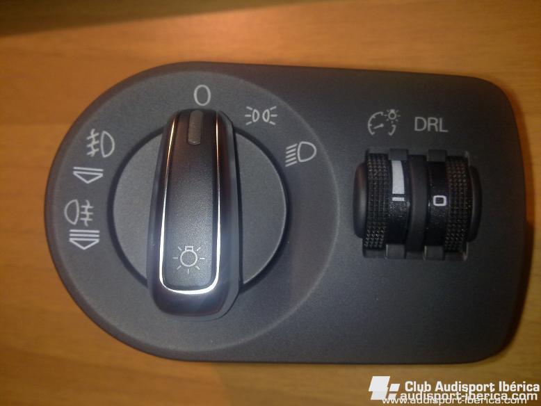

Air Crusan Publicado 31 de Mayo del 2012 Autor Denunciar Publicado 31 de Mayo del 2012 Air crusan,yo no he cambiado el mando,es un restiling y he pasado de halogeno a Bixenon (todabía lo tengo en el taller el coche) pero es la única pieza que no he comprado ni cambiado,el que trae de serie creo que vale,eso sí la regulación manual creo que quede anulada,dado que los faros ahora se regulan automaticamente por el sensor de regulación de altura,colocado en la parte trasera izquierda,nose si hace falta cambiarlo o no,pero me parece que no hace falta (no estoy muy seguro,yo como te digo no lo he comprado y el del taller tampoco me ha comentado nada y eso que ya lo tiene casi todo montado). s2. No es obligatorio cambiarlo si fueran Xenon, pero como bien dice Currito en el caso de los Bixenon de no cambiar el mando no podrás gestionar las DLR y eso en un momento dado podría ser sospechoso en la ITV... Así que después del follón que supone pasar de halógenos a bixenon con todo OEM no voy a escatimar ahora por ese detalle y que me pillen Por cierto, podéis poner alguna foto del mando del que habláis y su referencia? así se verá claro si es el que necesito. Gracias! Responder

Sarcus Publicado 4 de Junio del 2012 Denunciar Publicado 4 de Junio del 2012 Hoy he pedido el mando,con esta referencia 8J1 941 531 J (Una duda,lo que es el selector o la ruleta,trae el cromado como la de halógeno).Buscando encontre este post. http://www.audisport-iberica.com/foro/index.php?/topic/262666-instalacion-luz-diurna-s6-en-a3-8p/ Y salía la foto de este mando ¿es este el mano verdad? en vez de traer la ruleta para la regulación de la luz,trae la ruleta para lo del Drl lo que nose es que posiciones tiene,en la posición 0 supongo sea la Off pero luego igualo puedes subir y bajar y tiene 2 funciones,una sería la de encendidas y la otra nose. Por cierto el precio del mando es 67e más IVA (que son sobre 12e) total 79-80e. Os dejo la foto sacada de ese post. Responder
