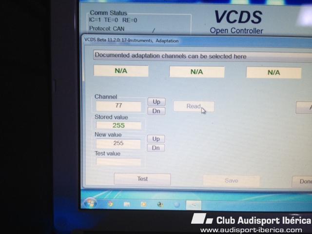

Buenas, he entrado en el módulo 17, y he visto que todo está correcto. No se si poner todo como estaba de origen y llevarlo al conce para ver que pasa.....
17 instrument
Adactacion 10
Canal 77
y mira que valir tienes
255
Pues activado lo tienes!!!!
Ya, pues no marca ni el consumo del aire, ni la activacion de los antinieblas ni la luneta termica....
17 instrument
Adactacion 10
Canal 77
255
No puedo ayudarte!! a mi me pasa lo mismo, me aparece una pantalla en negro y a mi no me dice nada de informacion.
yo lo tengo activado con el vag-com y puse 255 lo que no se si esta bien.
Alguno puede mirar que le pone en el canal 77
A ver, para que salga el programa de eficiencia en el cuadro hay que activarlo en el modulo 17, peeeero...en realidad el modulo que controla este programa es el 19, algo habreis tocado por ahí que se lo cargó <_<

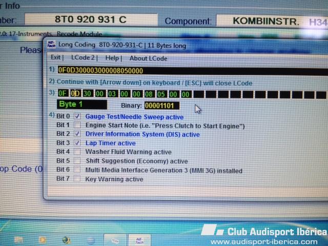

Buenas,
Según veo la imagen del Long Coding, que "Washer Fluid Warning active" es el avisador de bajo nivel del agua del limpia, no lo tenemos activado?
Y Key Warning active, será para que te avise en caso de olvido de llaves?
Alguien que lo pueda corroborar?
