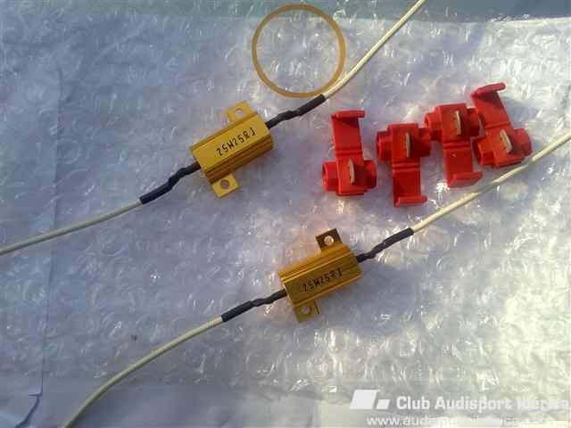

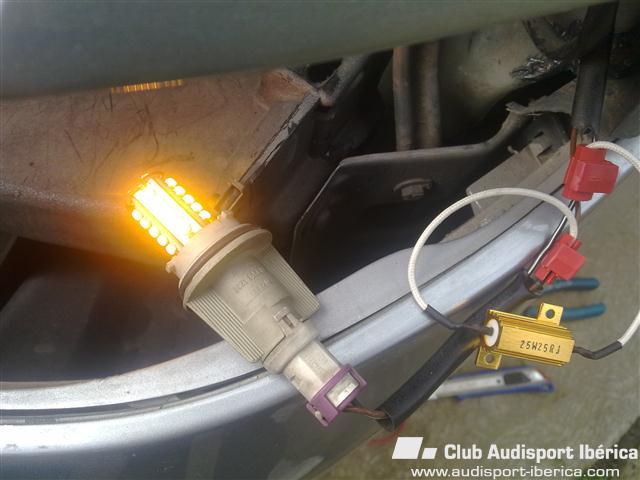

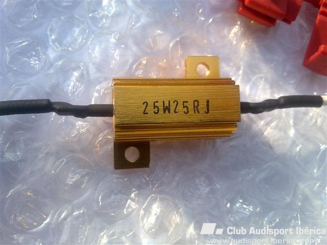

mikela4 Publicado 30 de Mayo del 2012 Denunciar Compartir Publicado 30 de Mayo del 2012 (editado) No es mucha cosa lo que he hecho,pero queria compartirla con vosotros,igual es de ayuda para alguno.Se trata de como colocar bombillas led en los intermitentes sin que aparezca error de bombilla fundida en el FIS y sin que el parpadeo sea mas rapido. Total,como en su dia el compañero Er Bandio me regalo 2 bombillas de led's smd color naranja,me he decidido comprar unos "canceladores" de error canbus y por lo tanto colocar las bombillas.Se conoce el hecho de que debido al consumo muy bajo de los led's,el relé de intermitentes "piensa" que hay una bombilla fundida y el parpadeo es muy rapido.Por lo tanto,hay que poner estos "canceladores" (uno en cada bombilla led) para engañar al relé. Se puede poner en los coches que no avisan en el fis de bombilla fundida unas resistencias de 6,8 ohmios a 20watios.Pero como no ha habido manera de encontrar 2 resistencias...pues he comprado estos canceladores : Detalle : Como veís,vienen con los "ladrones" de corriente para no estar soldando o hacer ñapas. Entonces desmontamos el faro,todos lo sabeís como,sacamos la bombilla del intermitente y colocamos cada uno de los 2 terminales del cancelador en los cables de la bombilla,en paralelo pues. Decir que yo he pelado un poco los cables de la bombilla para evitar que el ladron no se clave bien o haga mal contacto. Editado 30 de Mayo del 2012 por mikela4 Responder Enlace al comentario Compartir en otros sitios web More sharing options...

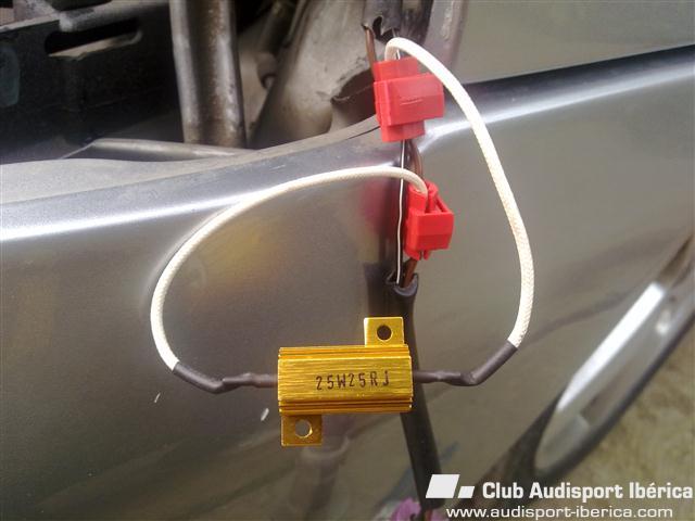

mikela4 Publicado 30 de Mayo del 2012 Autor Denunciar Compartir Publicado 30 de Mayo del 2012 Una vez conectado el cancelador se coloca en el sitio que nos parezca conveniente,aunque tocase con la masa del vehiculo,no pasa nada,es como una resistencia de ceramica envuelta en un pequeño radiador de aluminio.Igual os estoy contando el cuento de la Cenicienta que todos lo saben... El resultado es este,aunque en un video se veía mejor : En todo caso , todos sabeís que los led's hacen que el parpadeo sea,digamos, seco,o de golpe y no apagarse lento la luz como en una bombilla normal. Decir tambien que los 2 canceladores me costaron 5€ los 2 , estan fabricados aqui. Espero que algun dia a alguien le sirva de ayuda aunque es algo muy sencillo,tampoco pretendo que esto es un brico como por ejemplo el del compañero sata de la distribucion...vaya... Pues,esto. Un saludo compañeros ! Responder Enlace al comentario Compartir en otros sitios web More sharing options...

Athabasco Publicado 30 de Mayo del 2012 Denunciar Compartir Publicado 30 de Mayo del 2012 "Canceladores" de error, manda web.....Mikel eso no deja de ser una resistencia bobinada de 25 w. y mas que crea que está fundida, es que como dice vix la caja de intermitencia funciona por consumo y le falta esos watios. Yo le probé en los intermitentes de los laterales cuando les puse los blancos y supongo que al ser tan bajo consumo, la verdad es que no se notaba eso, pero acabó cascando una a los 2 minutos de ponerla. s2 Responder Enlace al comentario Compartir en otros sitios web More sharing options...
