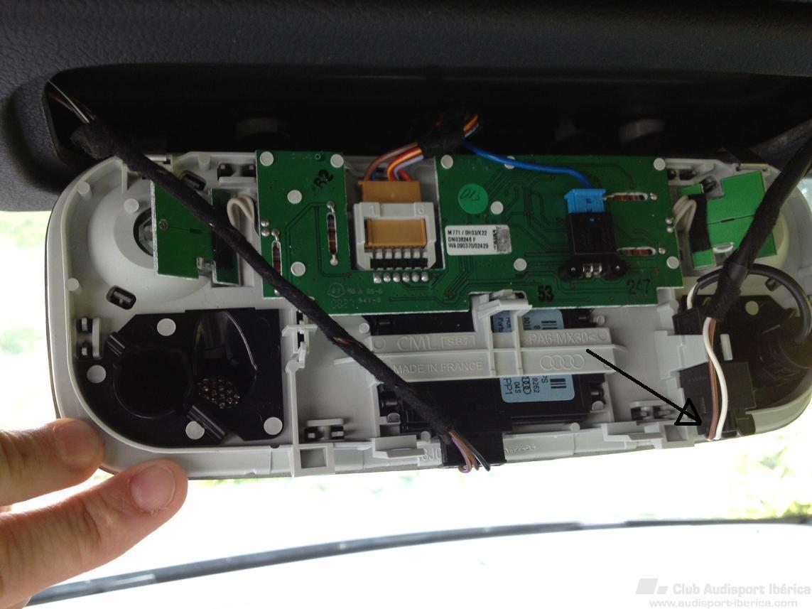

Jorge76 Publicado 31 de Mayo del 2012 Denunciar Publicado 31 de Mayo del 2012 Hola, tengo un S5 cabrio con el MMI 3G integrado, y para mi sorpresa, vi que no tenía el módulo de teléfono activado (cuando pensaba que el 3G lo tenía). El caso es que trasteando con un amiguete, hemos conseguido activarlo con el VAG- Com, y el teléfono se activa, se vincula con el iPhone, puedo oir al interlocutor,... pero, él a mi no. Al pasar el VAG- com de nuevo, daba error en los micrófonos delanteros izquierdo (R140) y derecho (R141), así que entiendo que por la razón que sea, mi coche no tiene los micrófonos. Mi duda es si solo falta los micrófonos y los puedo conectar a algún plug en el plafón, o si bien tengo que echar el cable hasta el MMI 3G... Alguno que tengáis el MMI 3G podéis sacar el plafón y sacarme una foto de los cables que tenéis? Os pongo en un momento la foto del mío para que veáis a qué me refiero. Un saludo, y gracias de antemano Responder

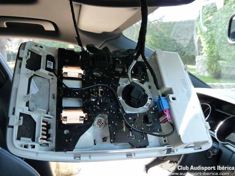

Rushifuru Publicado 14 de Junio del 2012 Denunciar Publicado 14 de Junio del 2012 Si me entero de algo te cuento Jorge No es facil coincidir con algun A5 Cabrio que tenga MMI3G y bluetooth para que el plafon sea el mismo (aunque creo que el tener o no tener MMI3G no influye) Lo digo porque el plafon del resto de A5s es distinto al del cabrio para poder ver como van los componentes. Imagino que una foto de un plafon de un A5 Cabrio con bluetooth serviria Lo dicho si me entero de algo te aviso Un Saludo! Responder
Jorge76 Publicado 14 de Junio del 2012 Autor Denunciar Publicado 14 de Junio del 2012 Creo que una foto de CUALQUIER PLAFON valdría... Aunque el tamaño del plafón sea distinto, los componentes internos son iguales aunque estén ubicados de forma distinta...(más que nada por tema de economías de escala) pero bueno, a ver si sigo enredando. Gracias Rushifuru Responder

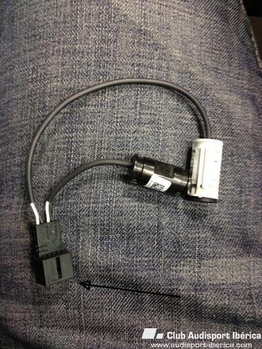

Jorge76 Publicado 14 de Junio del 2012 Autor Denunciar Publicado 14 de Junio del 2012 Minetras que en la pieza que me he comprado con el micrófono incorporado hay dos pares de cables blanco (o beige) y negro... Responder

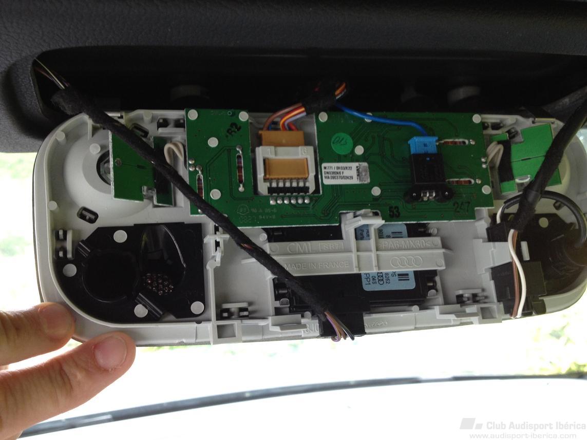

Jorge76 Publicado 14 de Junio del 2012 Autor Denunciar Publicado 14 de Junio del 2012 Aquí solo llega una pareja de cables... (para el medidor de ruido de la radio, el del control automático de volúmen)... Responder
Jorge76 Publicado 14 de Junio del 2012 Autor Denunciar Publicado 14 de Junio del 2012 Por eso creo que será el cable que une el micro con el MMI lo que me falta. Alguien tiene el ETKA para confirmar? Gracias. Rushifuru, acabo de ver tu MP, eres una máquina!! :shocked: Responder

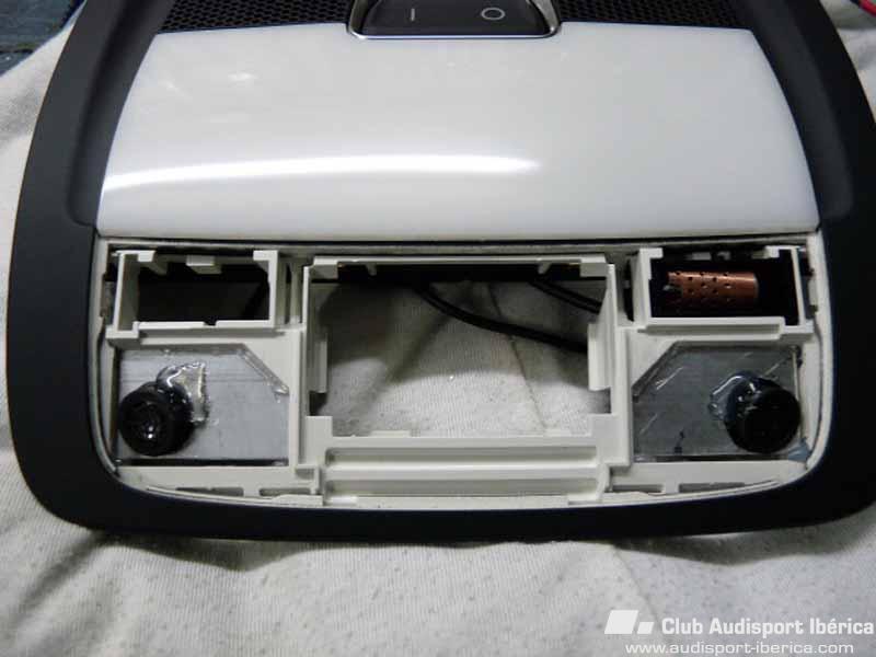

Rushifuru Publicado 14 de Junio del 2012 Denunciar Publicado 14 de Junio del 2012 Hostissss no habia visto la foto de tu micro, entonces es cuando estoy seguro que el tuyo y el mio no son iguales. Mira una foto "de archivo" que tenia de mi plafon En el puedes ver que el microfono solo tiene dos cablecillos y es de color cobre Luego miro el etka que ahora mismo no me da tiempo Responder

Jorge76 Publicado 14 de Junio del 2012 Autor Denunciar Publicado 14 de Junio del 2012 Rushifuru solo tiene dos cables porque tu pieza alimenta solo al micrófono. En mi caso la pieza alimenta tanto al micrófono como al sensor de ruido (por la rumorosidad con la capota abierta). Gracias! Y si puedes echar una ojeada al ETKA te li agradezco. Zaigor gracias, a ver si lo puedo mirar con el A4 de un compi, es que no hemos coincidido en fabrica desde hace un mes. Si me hiciera falta te aviso. Gracias a ti tambien!! Responder
