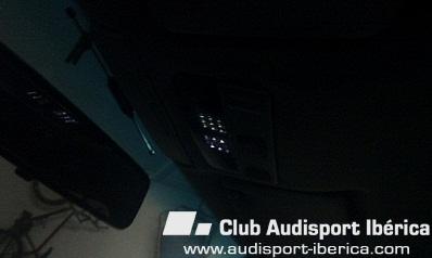

jesus20329 Publicado 2 de Junio del 2012 Denunciar Publicado 2 de Junio del 2012 Pues he dcidido cambiar la iluminación interior y ponerle leds, he eligido un panel cuadrado de 9 leds, las lámparas de iluminación directa, las que no pasan poe el pulsador de puerta va perfecto, pero las lamparas que funcionan a través de los pulsadores cuando se apagan, los leds se quedan ligeramente encendidos, hay alguna solución, he provado a ponerle un diodo pero nada hace lo mismo. Saludos, pongo fotos Responder

jesus20329 Publicado 2 de Junio del 2012 Autor Denunciar Publicado 2 de Junio del 2012 (editado) Pues he dcidido cambiar la iluminación interior y ponerle leds, he eligido un panel cuadrado de 9 leds, las lámparas de iluminación directa, las que no pasan poe el pulsador de puerta va perfecto, pero las lamparas que funcionan a través de los pulsadores cuando se apagan, los leds se quedan ligeramente encendidos, hay alguna solución, he provado a ponerle un diodo pero nada hace lo mismo. Saludos, pongo fotos rectifico, en las lamparas de lectura tampoco van cojen negativo incluso através del diodo y siempre se quedan encendidas :ranting2: Editado 3 de Junio del 2012 por duke80 Responder

jesus20329 Publicado 4 de Junio del 2012 Autor Denunciar Publicado 4 de Junio del 2012 Hola Dani, gracias por tú interés, ( y también al resto como no) veras cuando digo diodo me refiero a diodo, o sea, el que lleva el plafon delantero de esos que solo permiten la circulación de electrodos en un sentido, ese diodo esta colocado en el plafon para qur cuando enciendes la luz de lectura corte el paso de corriente a la luz central y esta no se encienda. En mi caso el led incluso toma negativo a traves del diodo y no hay manera de apagar la luz de lectura y siempre se queda encendida, excepto en la posición de apagado (posición central del conmutador del plafon), pero en este caso ya no se encinde la luz cuando abres la puerta Responder
