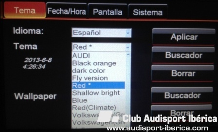

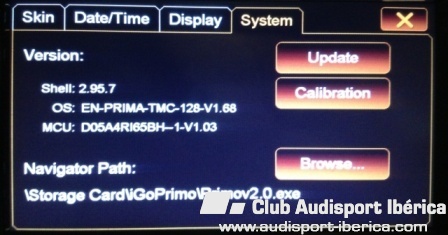

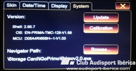

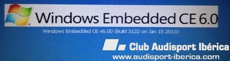

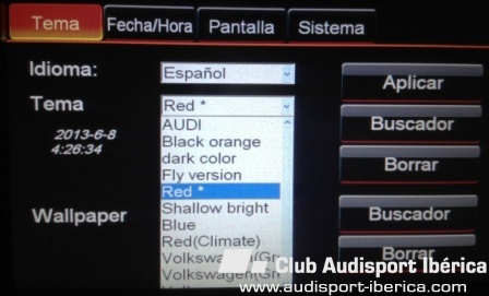

ALL70 Publicado 10 de Agosto del 2013 Denunciar Publicado 10 de Agosto del 2013 Bueno, lo primero agradecer a zZarZiLLoSs e YPSMAV que compartieran el de donde habían obtenido la actualización para el MCU, la verdad es que hace tiempo busqué por actualizaciones para el RR, pero no logré encontrar nada, ASI que gracias otra vez. Y como tenía ganas de enredar con el RR y sus diferentes partes, me he puesto a probar todo lo que había disponible. El resultado final es que podemos actualizar el RR hasta este punto: Y ahora explico un poco lo que he hecho con cada una de las 3 partes, mi pequeña aportación al tema. Shell: la versión es la 2.95.7, es de esta semana, por eso es un poco más nueva que la que pusisteis el otro día. Como las anteriores Shells, es fácil de actualizar, es solo sustituir la carpeta I9 existente en la unidad StaticStore por la nueva versión. He visto que trae bastantes skins para elegir (nuestro RR original solo traía el de AUDI): OS: la versión es la 1.68, y me animé a actualizarlo tras traducirme todo lo que decía el alemán en su página, venían varios achtung en rojo, pero al final no es complicado. La pega que tiene esta actualización es que para versiones anteriores a la 1.55 (a nosotros nos vino con la 1.53), exige formatear toda la memoria, y esto a su vez exige salvar lo que haya en las unidades NandFlash y StaticStore, y los drivers y aplicaciones que se hayan podido instalar en este tiempo. Antes de instalar nada teníamos esta versión en el WCE: Responder

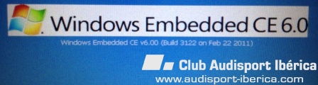

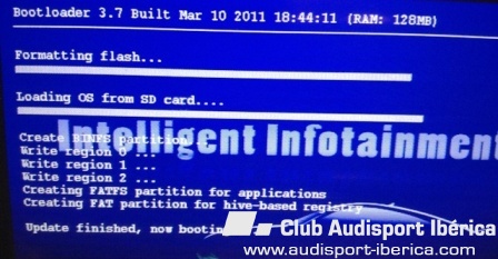

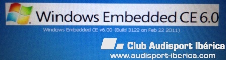

ALL70 Publicado 10 de Agosto del 2013 Denunciar Publicado 10 de Agosto del 2013 Salvamos todos los ficheros si no tenemos copias, y en una SD de máximo 4GB copiamos los 5 ficheros que nos dicen. Al principio entendía que la SD debía ser de al menos 4GB, pero al final lo hice con una SD de 1GB y fue bien. Tras meterla, pulsamos en reset y cuando nos deje cambiar a AUX veremos esto: Y una vez acabe (no recuerdo si se reinicia) la prueba de que lo ha hecho será que ha cambiado la fecha de nuestra revisión: Ahora toca volver a copiar los ficheros, carpetas y demás, y tras volver a poner la SD con los mapas, comprobar que el navegador funciona como antes. En mi caso también me tocó volver a registrar el teléfono con el BT, pero ya no se si fue por este cambio o por el del Shell. MCU: sigue con la 1.03. Aunque se mencionó que había una versión 1.04, es para los navegadores con Shell I10 y el nuestro es I9. De todos modos, como el compañero taelnp comentó que a él le vino con la 1.10 y como el actualizador de MCUs te dice si el fichero es válido para tu equipo o no, he probado todo lo que había (la 1.04 de la I10, otra 2.14 de la I10, un par para Opel Astra, otra para Mitsubishi...) con la esperanza de que alguna fuese común a nuestro equipo, pero no, en todas ellas me ha dicho "warning, esta actualización no es para este equipo". @taelnp: podrías mirar si en la StaticStore tienes una carpeta I9 o I10? Podrías poner un pantallazo de tus versiones, a ver si las letras de los códigos son distintos? La verdad es que tu 1.10 me tiene bastante intrigado. Saludos! Responder
