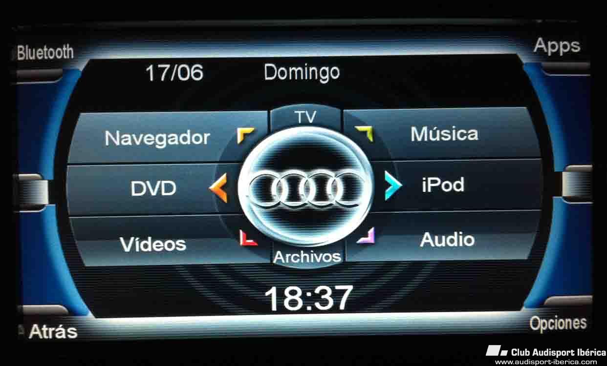

Rinir Publicado 17 de Junio del 2012 Denunciar Publicado 17 de Junio del 2012 Saludos. Bueno, pues parece que en mi caso ya todo va sobre ruedas. No se me calienta y de desconecta tanto el Iphone como el disco duro 2.5 cuando apago el contacto. Me he dedicado a crear una caratulo SIEMPRE A PARTIR DE LA ORIGINAL DE FABRICA QUE TRAE EL RR. Está basada un poco en el iDrive de los BMW . Me gusta porque los tonos son mas discretos que los que traia el RR. No he podido cambiar algunas cosas como iconos y colores de los botones porque no he tenido mucho tiempo. decir que a mi, con este skin NO SE ME CALIENTA EL RR, ya que parto del de fábrica, no del dichoso Black orange que daba tantos problemas porque no es para nuestra version del aparato. Si alguien lo quiere probar, este es: https://rapidshare.c...DI_SKIN_ASI.rar Saludos Responder
